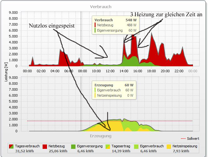

    Mit dem Adapter Solarwetter weiß ich so ziemlich genau, was mir der heutige Tag an Sonnenenergie bringt. Ich weiß dank RFLink und weatherunderground wie die Temperatur aktuell ist und was der Tag heute an Temperaturen bringt. Somit könnte ich entscheiden lassen, ob überhaupt frühs geheizt werden muss oder nicht.
    Am nächsten Beispiel kann ich erklären, wie Tag für Tag "kostenfreie" Energie weggeschmissen und zum späteren Zeitpunkt teuer wieder gekauft wird.
    Man könnte doch die Heizung in Abhängigkeit zur PV-Energie schalten.
    Beispiel: 12Uhr aktuelle Sonnenenergie >1500Watt, Einspeisung 1200Watt. Keine Heizung an.
    14Uhr aktuelle Sonnenenergie >1300Watt, 3 Heizungen an 5000Watt Energieverbrauch vom Anbieter.
    Richtig wäre: 12 Uhr 1x Heizung an im Interval dann die nächste. So bleibt man ständig unter der Netzbezugsgrenze.

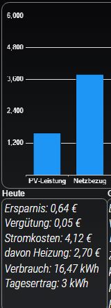

    Mir persönlich würden das Einsparungen von mind. 2€ pro Tag bringen.
    Bild: Aktuell von 11:53Uhr - der Tag ist noch lang.

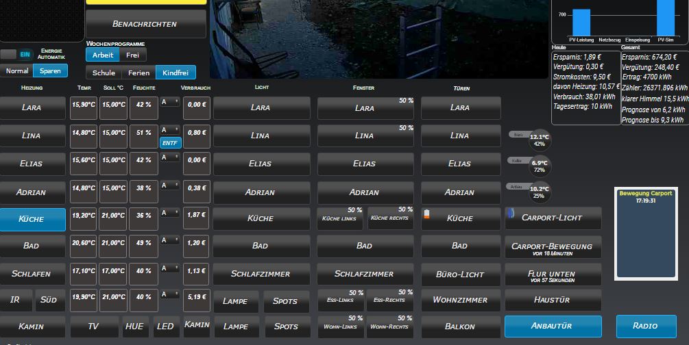

            Ich hab gerade ein Script geschrieben dazu. Bei Interesse schicke ich dir es.
            Ich wollte es eigentlich diese Tage veroeffentlichen.
            Hier ein Screenshot des Views: (weiter unten die Funktionsliste: Doku ist auch fast fertig.
            Funktionsliste:
            ! Das Programm stellt folgende Funktionen zur Verfügung:
            ! - Unterstützung von verschiedenen Thermostaten
            ! o Alte HM-Thermostate (Zentrale Regler)
            ! o Neue HM-Thermostate (zentrale Regler und dezentrale Regler)
            ! o Homematic IP (zentrale Regler und dezentrale Regler)
            ! o Unterstützung von Nicht-Homematic Thermostaten (dezentral oder zentral)
            ! - Verschlusssensoren werden erkannt und berücksichtig. Der Betrieb ist mit und ohne Direktverknuepfung moeglich
            ! Funktionsweise ist identsich zur Direktverknuepfung
            ! - Absenkung der Heizungsthermostate auf die „Fenster-Offen“-Temperatur für nicht direkt verknüpfte Verschlusssensoren möglich
            ! - eingebundene Thermostate reagieren wie bei Homematic mit Gruppenbildung. Manuelle Anpassungen werden erkannt und synchronisiert
            ! - Wochenprogramm mit bis zu 6 Zeiten/Temperaturen je Tag (Montag – Sonntag) und ein separates Feiertags-Programm (somit 8 Zeilen je Woche)
            ! - Feiertagszeile kann auch für Urlaub bei Anwesenheit genutzt werden)
            ! - Einfacher Verweis auf den Vortag („wie Vortag“- Funktion)
            ! - Möglichkeit der Planung mit bis zu 9 Profilen
            ! o Ein Wochenprogramm je Profil
            ! o Diverse Profilparameter wie (Grad Celsius Absenkung oder Anhebung von Temperaturen und Definition einer Mindesttemperatur)
            ! o Aktivierung / Deaktivierung von Profilen
            ! - Verwendung von Raumparameter für
            ! o die Eingaben einer manuellen Temperatur
            ! o die Vorhaltezeit der manuellen Temperatur in Minuten
            ! o die Anzeige der Gültigkeit bis für die manuelle Temperatur
            ! o Reset der manuellen Temperatur
            ! o das automatische setzen des manuellen Modus
            ! - Verwendung von globalen Parametern, die für alle Räume und Profile gleich gültig sind für das
            ! o An/Abwesenheit, (Absenkung bei Abwesenheit)
            ! o Urlaub, (Absenkung bei Urlaub)
            ! o Party, (Absenkung bei Party)
            ! o Gäste (Anhebung bei Gäste)
            ! - Für die o.g. globalen Parameter können je Raum-Profil Temperaturanpassungen in Grad Celsius vorgenommen werden. Diese können negativ/positiv oder null sein.
            ! - Lieferung eines Views der rel. schnell für weitere Räume kopiert werden kann. Der View ist so aufgebaut, dass (fast) alle Eingaben per Touch bedient werden können. Der View beinhaltet für Raum und Profil das Wochenprogramm, die Profilparameter, die Raumparameter und die globalen Parameter
            ! - Automatisierungen
            ! o Findung eines Profils durch z.B. Google Kalender über ICAL
            ! z.B. für Schichtpläne durch Integration mit z.B. Google Kalender (ICAL)
            ! o Findung von Feiertagen über den Feiertagsadapter oder alternativ ICAL
            ! o Findung von Temperaturparameter (z.B. Gäste, Party, Urlaub Abwesend, Urlaub Anwesend etc.) durch Integration mit z.B. Google Kalender (ICAL)
            ! o Automatische Abwesenheitsabsenkung falls gewünscht (Integration mit einer An/Abwesenheitssteuerung)
            ! - Temperaturanpassungen können nicht unter eine je Raum/Profil bestimmbare Mindesttemperatur sinken
            ! - Automatische Einstellung des manuellen (MANU) Modus (für die neuen Thermostate)
            ! - Hardwareunabhängige Erkennung von manuell eingestellten Temperaturen. (funktioniert somit auch für Nicht-Homematic Geräte). Es besteht die Möglichkeit die Erkennung auszuschalten bzw. einen eingeschalteten manuellen Modus zu resetten.
            ! - Einstellung der Vorhaltedauer von manuell eingestellten Temperaturen je Raum (in Minuten)
            ! - Darstellung der Zeit bis zu der die manuelle Temperatur gültig ist (Datum/Uhrzeit)
            ! - Temperaturabsenkung auch für nicht durch direktverknüpfte Geräte
            ! - Softwareseitige Erkennung von „Verschluss offen“ (für direktverknüpfte Sensoren)
            ! - 3-stufiges Logging
            ! o Stufe 1 – Speicherung der letzten Temperaturfindung in Datenpunkte
            ! o Stufe 2 – erweitertes online-Logging (einstellbar)
            ! o Stufe 3 – Externes Logging in Excel Format (einstellbar)
            ! - Steuerung von separaten Wohneinheiten (z.B. Einliegerwohnung und Hauptwohnung) mit unabhängigen Parametern. (durch Kopie des Programmes und weiteren Einstellungen zur Separierung )
            • apollon77A Offline
              apollon77A Offline
              apollon77
              Spontan sieht das Skript ja schonmal nach ner SUper Basis aus (von Funktionsumfang her) … Muss man dann "nur" mit dem Erweitern was wir wollen (also die ganzen Speziallocken, Vorlaufberechnung, Nachlauf, Energiekram und "Kühlen"-Modus und so :-)
