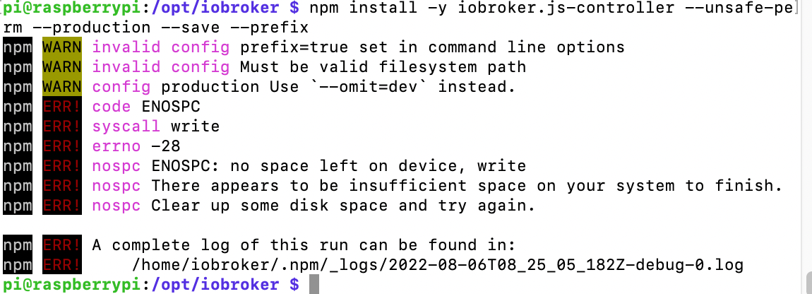

    Hallo Leute,
    kann seit gestern nicht mehr auf meinen iobroker zugreifen....habe die ein oder andere anleitung gefunden aber nix hat bis jetzt geholfen.
    Die Errors unten auf dem Foto könnten doch mein Problem sein oder?

      Keine Fotos aus der Konsole, als Text in CodeTags hier reinkopieren.

        steht doch dran: "no space left on device". Check das mal

          Dann wird wohl immer noch der motioneye ordner sein. Wie kann ich diesen löschen?

            Bei einer Standardinstallation:
            sudo rm -r /var/lib/motioneye/*
            dann sollten Fotos/Videos weg sein.

              Warum willst Du Deinen iobroker neu installieren - das Problem war doch nur fehlender Plattenplatz? Kamarabilder oder so was würde ich halt auf einen USB Stick auslagern, damit sowas nicht passiert.
