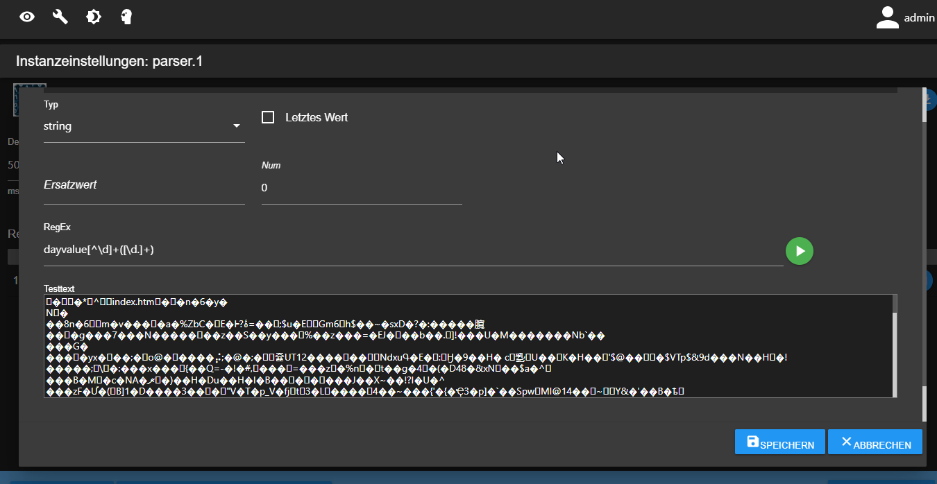

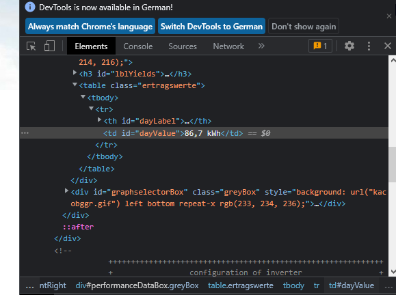

    Hallo, ich weiß einfach nicht mehr weiter.
    Ich möchte gerne von meinem Kaco Wechselrichter mithilfe von Parser den Ertragswert des Wechselrichters abrufen.
    Leider finde ich nicht den passenden Regexfilter.
    Vielleicht hat von euch einer die passende Lösung parat.

      @philipp-pionier ist das wirklich der Quelltext oder due aufgearbeitete HTML Seite?
      warum sieht es im parser Editor so anders aus.
      DAS wird der Quelltext sein?
      was rufst du da auf?
      Philipp PionierP 1 Antwort Letzte Antwort

        Das mit dem =$0 schaut leider so aus, dass der Wert erst per Skript in die Webseite eingearbeitet wird.

          @homoran leider kenne ich mich mit dem Adapter absolut nicht aus und bin auch kein IT ler
          Auf die Visu des Wechselrichters greife ich mit der IP zu. Wenn ich die Seitenquelle aufrufe bekomme ich den "Quelltext", denn ich schon hinzugefügt habe.
          Im Parseradapter habe ich auch die Ip des Wechselrichters angegeben. Leider weiß ich nicht ob die Regexregel passt. Ich hoffe das ich deine Fragen beantworten konnte

            @philipp-pionier sagte in Mit Parser Daten von Wechselrichter auslesen:
            in der Webansicht rechte Maustaste "Seitenquelltext anzeigen " ??
                diesen Code habe ich schon kopiert und in die Quellcode.txt gespeichert
                dann stimmt irgendwas nicht, weil der Parser auch den Quelltext ausliest und im Parser editor siehtces ganz anders aus.
                musst du dich an der Seite authentifizieren?

                  @homoran Nein ich muss mich nicht authentifizieren. Habe jetzt im Parseradapter die IP ohne http eingetragen, bekommen dann eine Fehlermeldung, File does not exist
                  • Philipp PionierP Philipp Pionier
                    @philipp-pionier ganz abgesehen davon, dass die Daten sehr wahrscheinlich dynamisch generiert werden und daher nicht im Quelltext enthalten sein werden, wie schon @mickym geschrieben hat, stimmt dann etwas anderes nicht.
                    Ich wiederhole es nochmal.
                    der echte Quelltext (über die rechte Maustaste "Quelltext anzeigen" - ist nicht das selbe wie "untersuchen" ) müsste identisch mit der Anzeige im Editorfenster des parsers sein.
                    Poste den Inhalt mal als Text in code-tags

                        hoffe dies ist der richtige Code Opera-Seite des Wechselrichters-rechte Maustaste-Seitenquelle
                        OPERA weiß ich nicht wie man an den echten Quelltext kommt!
                        Daher wollte ich zum Vergleich das was im Editorfenster des Parser-Adapters steht

                          @Homoran Wenn ich den Regex Filter leer lasse bekomme Hieroglypfen im Testtext Fenster angezeigt. Kann dies leider nicht posten. Aber oben im Bild kann man einige erkennen.
                            das hab ich ja gesehen!
                            da muss aber der Quelltext stehen!
                            Deswegen will ich das vollständig lesen
                            aber wenn der Opera Output der echte Quelltext ist (könnte passen) dann nutzt es dir auch nichts wenn der parser die richtige Seite findet.
                            Die Daten stehen nich drin, nur Variable die im HTML mit Werten gefüllt werden.

                              @homoran Quellcode im Texttestfenster.txt
                              Vielen Danke für deine Mühe, aber wenn es nicht funktioniert, dann hilft es leider nichts.
