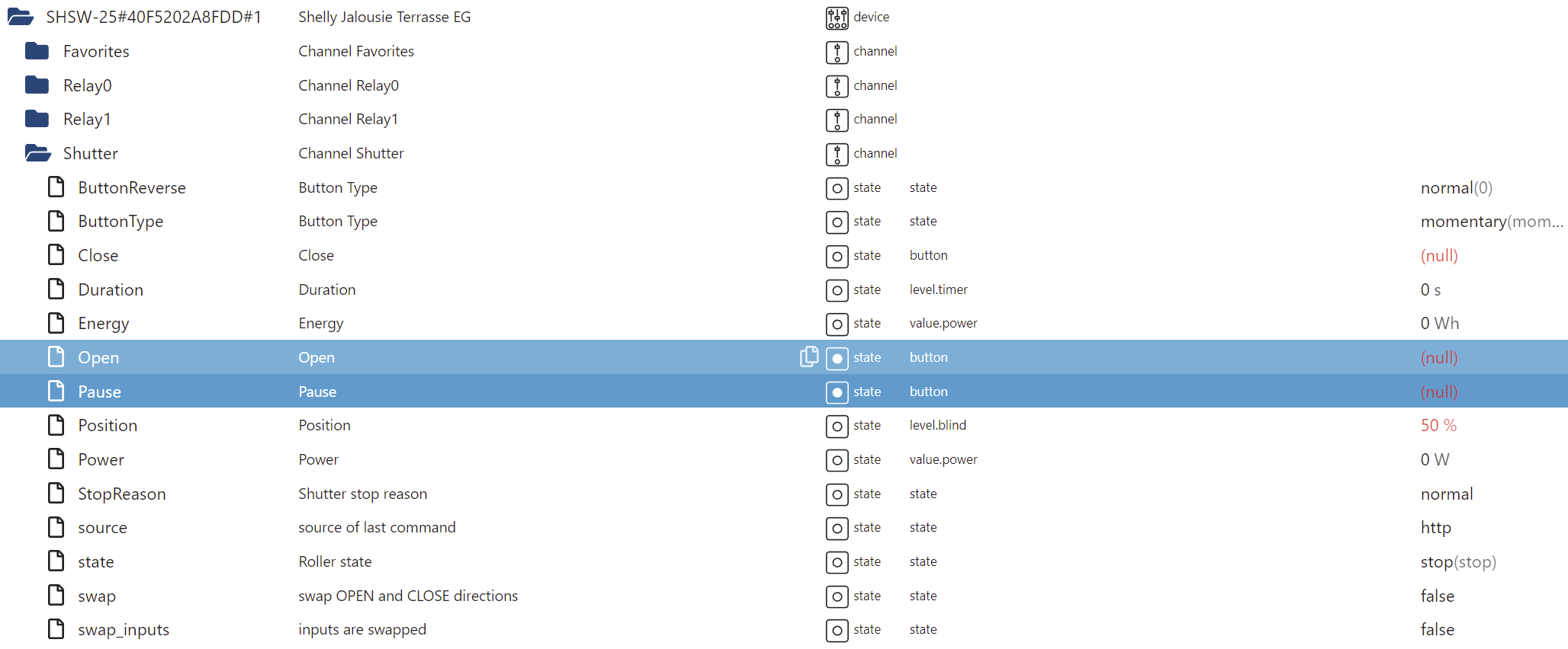

    Ich möchte einen Rolladen mit einem Shelly 25 steuern. Es soll KEIN Taster an den Shelly idekt angeschlossen werden. Also nur Strom und die Leitungen für die Steuerung an "01" und "02". Schalten möchte ich über bspw. einen Aqara Button.
    In den ioB Objekten bekomme ich zur Steuerung von "Open", "Close" und "Pause" nur einen Prozentwert angezeigt "(Null)".

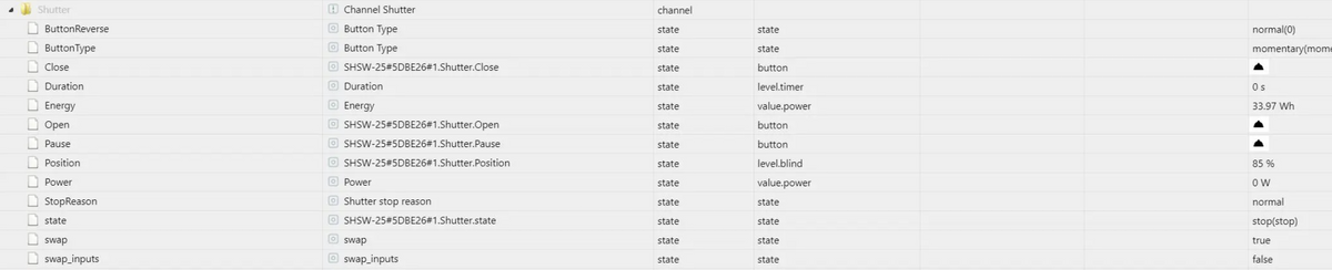

    In einem Tutorial werden hier "Buttons" angezeigt. So sieht es in dem Tutorial aus:
    445e507c-5ef5-442d-98c2-b626b50e78fe-image.png.
    Muss ich in den Objekten des Shelly den "Werttyp" von "Boolean" ändern oder ...?
    Vielleicht denke ich falsch,... ich möchte mit bspw. einem Aqara button bei "Click" "Herunterfahren" also "Close" und bei festhalten "Pause" und bei "DoppelClick" Herauffahren, ohne eine Prozentzahl. Also bis "0%" = ganz herunter oder "100%" = ganz nach oben.
    Also nicht schimpfen, ist mein erster Shelly als Rolladensteuerung. Wie geht ihr vor?

      @lemonbiter Die Buttons siehst, wenn Du den Expertenmodus ausschaltest. Ich habe zwar Shellies 2.5 aber betreibe die nicht im Rollladenmodus - da musst du aber irgendwas kalibrieren können.
