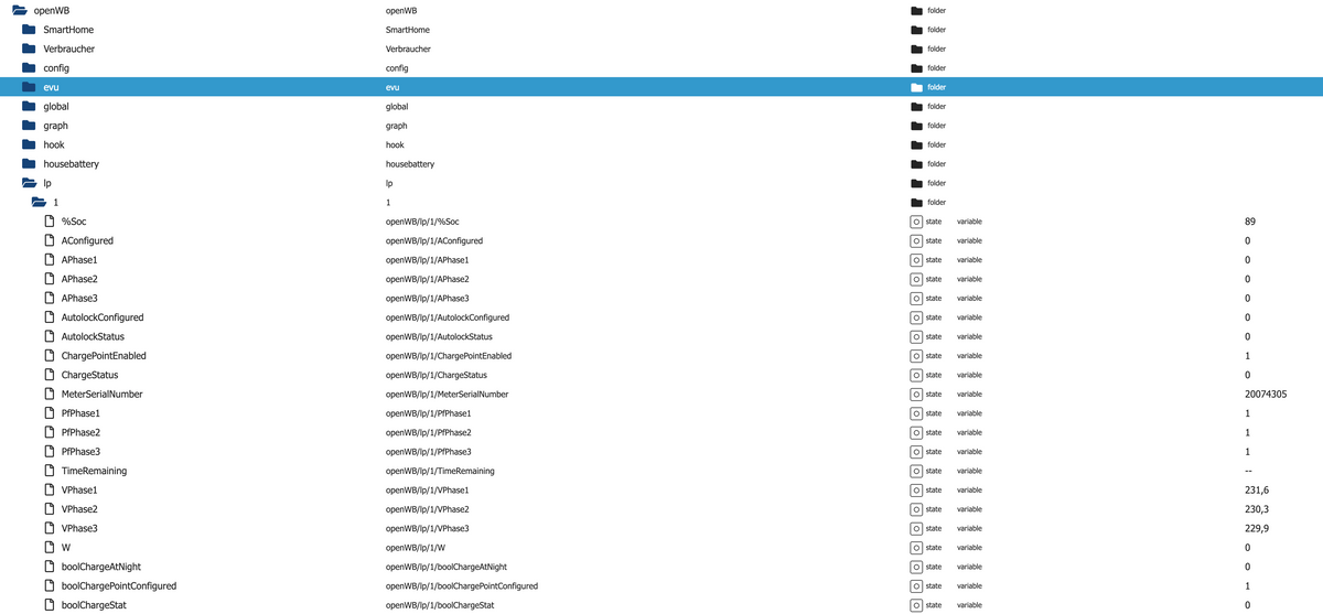

      @heinzie Bei openwb läuft alles über mqtt direkt. Da brauchste keinen Raspberry zusätzlich. In der Wallbox ist alles schon drin.
      Kleiner Auszug aus der Objektliste:

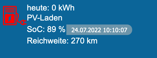

                  Wobei da das Überschussladen schon mit kommt, und man da nix zusätzlich im iobroker braucht. Ich lese die Werte auch nur noch zur Visualisierung aus:
