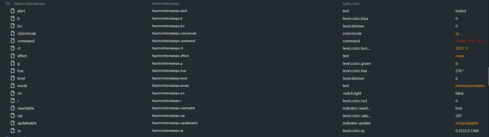

    Hallo, ich weiß ich habe diese Frage schon beantwortet bekommen...finde es aber nicht mehr im Forum... Habe eine RGB Lampe wo mit einem XY Datenpunkt die Farbe eingegeben werden kann... wie berechne ich den Datenpunkt? Möchte sowohl ein schönes Gelb, als auch ein Orange haben...

      @gluecksmann wie eingebunden ?
      Und zeig mal den Objektbaum der Lampe bitte.

          @gluecksmann warum muss es über xy sein ? Du hast doch 3 tolle DPs (r,g,b)
          EDIT: welcher Hue-Adapter ist das ? Der Philips Hue-Bridge ?

            Google mal im Netz nach Color Picker da gibts die Werte in allen Formaten
            https://www.w3schools.com/colors/colors_picker.asp

                  In meinen Datenpunkten sind wetre von 0.XXXX drin... so was finde ich bei diesem Colorpicker nicht

                    @gluecksmann du könntest ja mal versuchen, ob die von @DJMarc75 erwähnten r,g,b Datenpunkte funktionieren oder bissi googeln.
                    Hier mal Farben in dem von Dir gewünschten Format: https://www.enigmaticdevices.com/philips-hue-lights-popular-xy-color-values/
                    Außerdem kann man vielleicht in dem colormode, der auf xy steht, diesen auf rgb oder hsl umstellen..
                    EDIT:
                    So wie ich verstanden habe, kann die HUE Bridge nur xy Color Werte, aber das sollte nach meinem Verständnis automatisch umrechnen, da der die entsprechende API zur Konvertierung eingebaut hat. So habe ich diesen Thread hier verstanden: https://forum.iobroker.net/topic/1510/iobroker-hue-mit-hue-bridge-2
