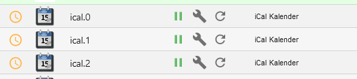

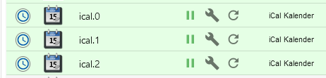

    ich hab seit ein paar Tagen Probleme mit dem ICal-Adapter.
    Dieser zeigt mir ein blaues Uhrzeichen, das heißt glaube ich das er nicht läuft:

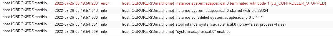

    Wenn ich die Instanz stoppe und wieder starte, wird das Uhrensymbol kurz gelb und dann wieder blau, das Log zeigt leider nicht viel (habs schon auf Debug gestellt):
    2022-07-26 08:19:54.559 - info: host.IOBROKER(SmartHome) "system.adapter.ical.0" enabled
    2022-07-26 08:19:54.561 - info: host.IOBROKER(SmartHome) stopInstance system.adapter.ical.0 (force=false, process=false)
    2022-07-26 08:19:57.630 - info: host.IOBROKER(SmartHome) instance scheduled system.adapter.ical.0 0 5 * * *
    2022-07-26 08:19:57.643 - info: host.IOBROKER(SmartHome) instance system.adapter.ical.0 started with pid 28324
    2022-07-26 08:19:58.233 - error: host.IOBROKER(SmartHome) instance system.adapter.ical.0 terminated with code 1 (JS_CONTROLLER_STOPPED)

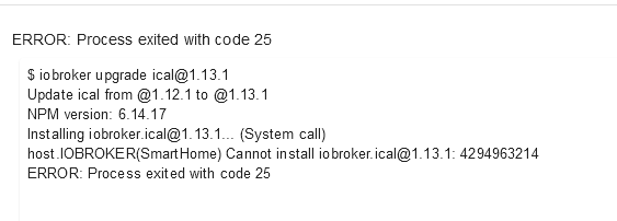

    Ich habe momentan die 1.12.1 Version und wenn ich auf die 1.13.1 updaten will, dann kommt dieser Fehler:

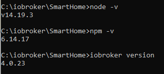

    Hier noch die Infos zum System:

      @nik82
      Das bedeutet nur, dass der Adapter nicht permanent läuft sondern in Intervallen nach Kalendereinträgen schaut. Alles i.O.

        nik82N Offline
        nik82N Offline
        nik82
        @thomas-braun
        Die Kalendereinträge werden aber nicht aktualisiert, es stehen immer noch die alten Werte drin.
        Ausserdem ist das Symbol normalerweise Orange und um 5.00 startet der Adapter dann neu zum aktualisieren der Werte. Aber dann kommt auch kein Error, sondern die Terminate Meldung ist dann als Info geloggt.

          @nik82
          Ich meinte die Installation/das Update mit debug-Option.
          nik82N 1 Antwort Letzte Antwort
            @nik82

            Wenn ich in der Kommandozeile den debug starte kommt folgendes:
            C:\iobroker\SmartHome>iobroker debug ical
            Debugger listening on ws://127.0.0.1:9229/a2cce0fb-4554-489b-a9fb-609da46369ed
            For help, see: https://nodejs.org/en/docs/inspector
            internal/modules/cjs/loader.js:905
              throw err;
            Error: Cannot find module 'rrule'
            Require stack:
            - C:\iobroker\SmartHome\node_modules\iobroker.ical\main.js
                at Function.Module._resolveFilename (internal/modules/cjs/loader.js:902:15)
                at Function.Module._load (internal/modules/cjs/loader.js:746:27)
                at Module.require (internal/modules/cjs/loader.js:974:19)
                at require (internal/modules/cjs/helpers.js:101:18)
                at Object.<anonymous> (C:\iobroker\SmartHome\node_modules\iobroker.ical\main.js:18:21)
                at Module._compile (internal/modules/cjs/loader.js:1085:14)
                at Object.Module._extensions..js (internal/modules/cjs/loader.js:1114:10)
                at Module.load (internal/modules/cjs/loader.js:950:32)
                at Function.Module._load (internal/modules/cjs/loader.js:790:12)
                at Function.executeUserEntryPoint [as runMain] (internal/modules/run_main.js:75:12) {
              code: 'MODULE_NOT_FOUND',
              requireStack: [ 'C:\\iobroker\\SmartHome\\node_modules\\iobroker.ical\\main.js' ]

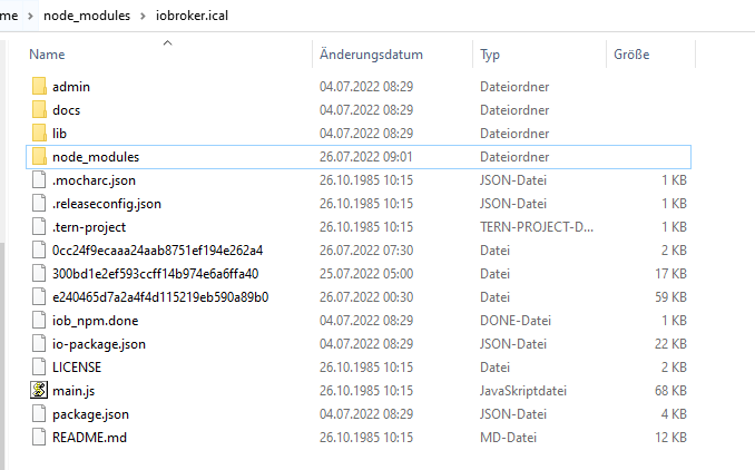

            Die Datei existiert aber:

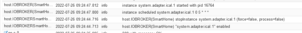

              Geschafft:

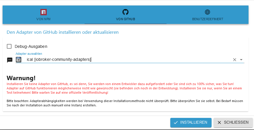

              UPDATE Über GITHUB Katze hats gebracht!:
              Hier kam keine Fehlermeldung bei der Installation und jetzt läuft der Adapter wieder sauber (kein blaues, sondern eine gelbe Uhr) und im Log kommt auch kein Error mehr und Daten werden jetzt auch wieder aktualisiert :-):
