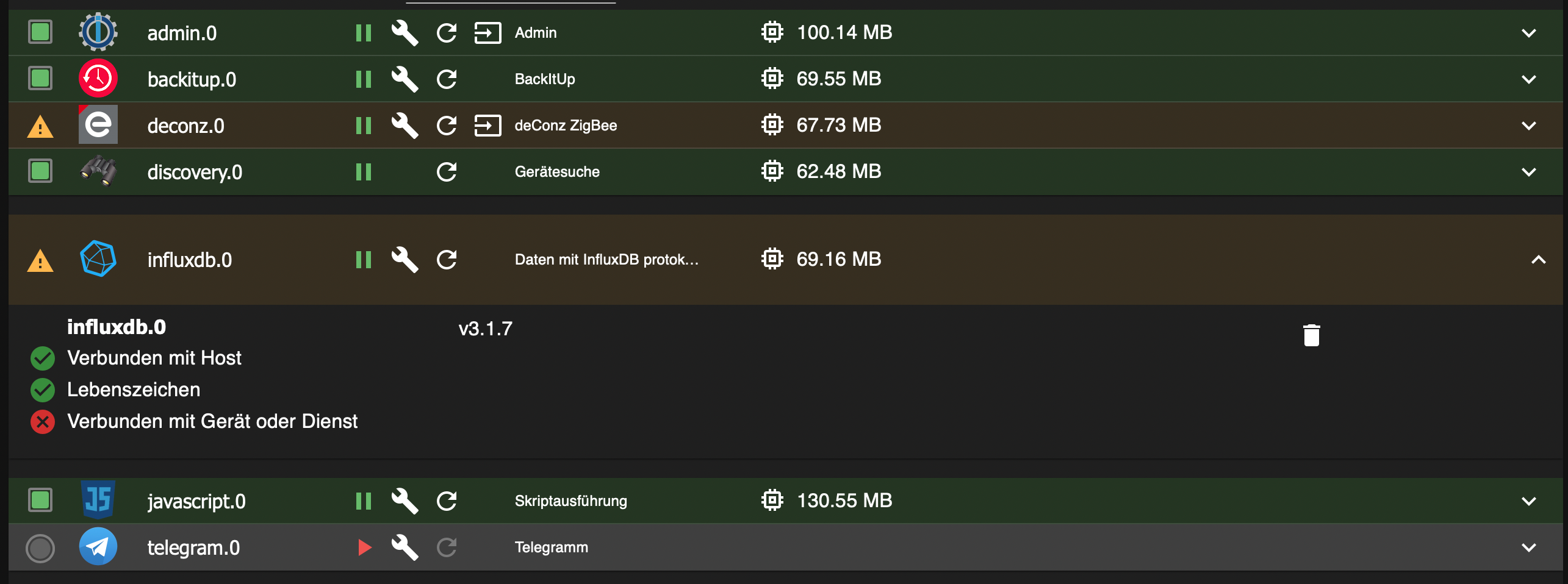

    ich habe den Devons Adapter und die influxdb installiert. Nun steht bei beiden "Verbunden mit Gerät oder Dienst" = rot. Kann es sein, dass man noch etwas machen muss? Weil, die Steuerung geht. Also ioBroker kann das Licht steuern. Dafür mach ich das manuell über Objekte.
    Ich frage, weil ich die InfulxDB nicht mit den gleichen Werten aktivieren kann, die bei Grafana funktionieren. Deswegen überlege ich ob, es an etwas anderem liegt.

      und was steht im ioBroker Log dazu !?

        influxdb.0
        2022-07-25 20:22:18.232	error	HttpError: organization name "ff16a7ff3cdebabb" not found
        influxdb.0
        2022-07-25 20:22:18.230	info	Influx DB Version used: 2.x
        influxdb.0
        2022-07-25 20:22:18.229	info	Connecting http://192.168.1.14:8086/ ...
        influxdb.0
        2022-07-25 20:22:08.228	error	HttpError: organization name "ff16a7ff3cdebabb" not found

        influxdb.0
        2022-07-25 20:16:48.101	error	HttpError: organization name "ff16a7ff3cdebabb" not found
        influxdb.0

        • ? Ein ehemaliger Benutzer
          influxdb.0

          @paul-ol sagte in 2xVerbunden mit Gerät oder Dienst = Rot - Warum?:
          Influx lasse ich mal außen vor , denn das fragst du ja schon im anderen Thread an ..
          2022-07-25 20:20:47.831 warn Could not connect to websocket instance of deConz/Phoscon. Error: Unexpected server response: 400
          hier steht der Fehler !

            Ich habe erst vorgestern alles installiert. Alles clean Install. Alles ganz neu. Die Geräte mit der Hand eingebunden.
            Deswegen weiß ich nicht, was verstellt wurde. Kann es sein, dass diese letzte Leuchte, nie funktioniert hat? Ich verstehe auch nicht, was verstellt werden konnte.
              den Port für den Websocket vielleicht verändert !? , normal ist der 443.
              oder ... oder ..

                Es ist so, dass ich nicht weiß, ob es überhaupt funktionierte. Damit meine ich, ob die dritte grüne Lampe überhaupt an war. Eventuell kann es sein, dass es wegen dem Docker nicht geht. Eventuell habe ich etwas falsch installiert.

                  ioBroker ist bei dir im Bridge Modus ... deshalb hast du auch die Port´s zur Kommunikation zum Container eingetragen
                  also wird nur der Port von Außen 7234 zu iobroker 8081 zugelassen ... mehr nicht .
                  Fällt dir dazu was auf !

                    Bedeutet dies, ich soll den Docker stoppen und in den Einstellungen in den Host Modus einstellen?
                    • ? Offline
                      ? Offline
                      Ich habe ioBroker nach dieser Anleitung installiert.
                      https://mariushosting.com/how-to-install-iobroker-on-your-synology-nas/
                      Dort wird es mit, ... installier.
                      docker run -d --name=iobroker \
                      -p 7234:8081 \
                      -v /volume1/docker/iobroker:/opt/iobroker \
                      --restart always \
                      buanet/iobroker:latest
                      Nun müsste ich das mit dem gleichen Befehl neu installieren. Wie ganz heißt es, wenn man den Host Modus haben will?
                        Habe ich nicht von geschrieben ...
                        ist dir das nicht aufgefallen ..( habe ich dir oben schon was zu geschrieben inkl. Screenshot ) .. du musst auch die Ports eintragen , die benötigt werden !

                          Ich habe das nun verstanden, dass extra Ports freigegeben müssen. Vermutlich kann ich das in den Einstellungen selber ändern.
                          Aber welche genau das nun sein sollen, weiß ich nicht genau. Ist das die Zahl 400 aus dem Protokoll, oder muss ich etwas mit der 80 aus den Einstellungen machen.
                          Und dann frag eich mich auch noch, was ich auf der anderen Seite des Ports schreiben soll.
                          Ich muss ja immer zwei Zahlen angeben.
