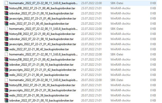

    @gregors sagte in Datensicherung Backitup funktioniert nicht:
    Ich kopiere die Sicherungsdateien per FTP auf den Server.
    anscheinend ja nicht. nur die Dateinamen
    dann stimmen wohl entweder die Rechte auf dem Server nicht, oder die Konfiguration von Backitup
    das sollte dir aber das Backitup log sagen
            Error: Transfer aborted. Disk quota exceeded
            diese?
            wo schreibst du hin?
            NAS?
            haben die User da bestimmte Kontingente (quota)?
            dein User scheint sein Kontingent überschritten zu haben

                    GregorSG Offline
                    GregorSG Offline
                    GregorS
                    Es lag am Kontingent.
