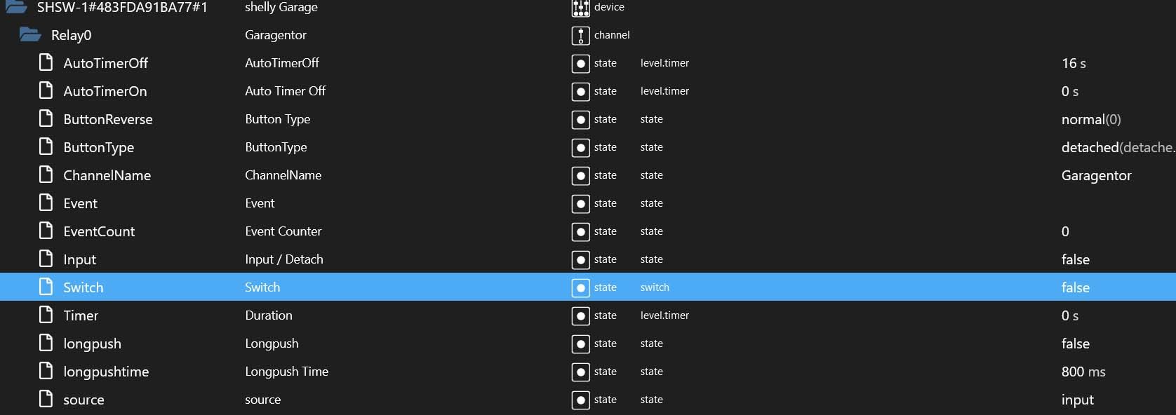

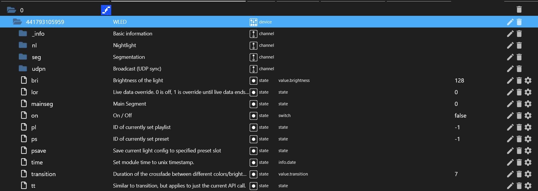

    Hallo bräuchte mal wieder Eure hilfe,
    Situation ist:
    1. Garagentorantrieb Hörmann wird mit einem Shelly 1 geschaltet
      bekomme Zustand ob das Tor auf oder zu ist über den Shelly 1
    2. Wled installiert und über die Wled App bzw. iobroker steuerbar
    3. Zustände über Shelly Adapter:
    Garage zu = Event Counter = 1
    input = wahr
    Garage auf = Event counter = 0
    input = falsch
    ich möchte wie es in vielen Youtupe videos schon gezeigt wurde das
    in der Fahrphase des Tores (auf oder zu) die WLed in Rot leuchtet
    wenn dann das Tor auf oder zu ist soll es in grün ca. 30 sek leuchten und danach in weiß als umfeldbeleuchtung auch nochmal ca 1min leuchtet.
    Ich habe mir auch schon verschiedene scripte angeschaut aber ich weiß nicht wo ich in meiner Sitution jetzt ansetzen soll.
    hier mal ein script wo ich denke darauf könnte ich eventuell aufbauen
    natürlich mit anderen Objekt ID

                          @spidermike sagte: das Tor ca. 16 sek braucht um auf zu gehen
                          Habe das Skript mal entsprechend angepasst.
                           <variables>
                             <variable type="timeout" id="timeout">timeout</variable>
                           </variables>
                           <block type="comment" id=")qY#5[Hs}8(,sF|14)Ii" x="-1363" y="-2063">
                             <field name="COMMENT">Input</field>
                             <next>
                               <block type="on_ext" id=",)p_H{cc[[o*elb8586g">
                                 <value name="OID0">
                                   <shadow type="field_oid" id=";E(x6]id)3T*W1{1i^B7">
                                   </shadow>
                                 </value>
                                 <statement name="STATEMENT">
                                   <block type="comment" id="uB~.t3Sbi~Ez[|,)s3(V">
                                     <field name="COMMENT">Wenn Status geändert: fährt gerade hoch/runter</field>
                                     <next>
                                       <block type="control" id="%^WT@hC_w+Hqm)Dp[0jQ">
                                         <field name="OID">wled.0.c45bbe55574f.on</field>
                                         <value name="VALUE">
                                           <block type="logic_boolean" id="jx?Qd;79TxpSFS.vPIL(">
                                           </block>
                                         </value>
                                         <next>
                                           <block type="control" id="{7z:D,$oLi[pwmE01/h$">
                                             <field name="OID">wled.0.c45bbe55574f.seg.0.bri</field>
                                               <block type="math_number" id="hM2PKHRrSc*aIaJm@G{!">
                                                 <field name="NUM">255</field>
                                               </block>
                                             </value>
                                             <next>
                                               <block type="control" id="ThspYz3H2vnlFjG;:5FU">
                                                 <field name="OID">wled.0.c45bbe55574f.seg.0.col.0_HEX</field>
                                                   <block type="colour_picker" id="d;C|Q@5x8ac5i{9`uZJx">
                                                     <field name="COLOUR">#ff0000</field>
                                                   </block>
                                                 </value>
                                                 <next>
                                                   <block type="control" id="t$jCxN76Wny]Kxdyf;*0">
                                                     <field name="OID">wled.0.c45bbe55574f.seg.0.sx</field>
                                                       <block type="math_number" id="1}xAbUU-PD@sq]UhH,pl">
                                                         <field name="NUM">89</field>
                                                       </block>
                                                     </value>
                                                     <next>
                                                       <block type="control" id="s^nzqS2R1@m8^Yj;e8rY">
                                                         <field name="OID">wled.0.c45bbe55574f.seg.0.ix</field>
                                                           <block type="math_number" id="pb.S2V:@sJ)7DUCW=Wdf">
                                                             <field name="NUM">237</field>
                                                           </block>
                                                         </value>
                                                         <next>
                                                           <block type="control" id="Vsh%U,2rLePgyn.(3/a+">
                                                             <field name="OID">wled.0.c45bbe55574f.seg.0.fx</field>
                                                               <block type="math_number" id="U$Iy:m/Ppv,PNJ4^@5-0">
                                                                 <field name="NUM">60</field>
                                                               </block>
                                                             </value>
                                                             <next>
                                                               <block type="timeouts_cleartimeout" id="`0yFJc8Nvd,6$rov|B9f">
                                                                 <next>
                                                                   <block type="timeouts_settimeout" id="aY!K93kAl!)!kB^m)K$?">
                                                                     <field name="DELAY">16</field>
                                                                       <block type="controls_if" id="vuW9U0ZA/M)*CSE?E#c|">
                                                                         <value name="IF0">
                                                                           <block type="on_source" id="CN;]`a|!%Bl*T=5GpMT^">
                                                                           </block>
                                                                         </value>
                                                                         <statement name="DO0">
                                                                           <block type="comment" id="dC:L!m%XS%*nMOAO+:Zt">
                                                                             <field name="COMMENT">Wenn Status closed</field>
                                                                             <next>
                                                                               <block type="control" id="CgkaF[}hz`jUA0/H:VVp">
                                                                                   <block type="colour_picker" id="f5rUu1Muj$AwzPz|ZLV`">
                                                                                     <field name="COLOUR">#ffffff</field>
                                                                                   </block>
                                                                                 </value>
                                                                                 <next>
                                                                                   <block type="control" id="tABOe)]Y/Ymm?I^DVS[T">
                                                                                       <block type="math_number" id="XpqG]~i(J7jlGxAU=46{">
                                                                                         <field name="NUM">92</field>
                                                                                       </block>
                                                                                     </value>
                                                                                     <next>
                                                                                       <block type="control" id="%mfMhb{tO]KCu6QSL:f4">
                                                                                           <block type="math_number" id="f~Cp*i8uPZpU~-1`+{a@">
                                                                                             <field name="NUM">85</field>
                                                                                           </block>
                                                                                         </value>
                                                                                         <next>
                                                                                           <block type="control" id="cBk%qxly%OdLEQvuTnZv">
                                                                                               <block type="math_number" id="-3++B23}9UbS-$=bnbtr">
                                                                                               </block>
                                                                                             </value>
                                                                                             <next>
                                                                                               <block type="control" id="O5vtDD:j=$y5B(KA@N[{">
                                                                                                 <mutation xmlns="http://www.w3.org/1999/xhtml" delay_input="true"></mutation>
                                                                                                 <field name="DELAY_MS">15</field>
                                                                                                   <block type="logic_boolean" id="fQ6C5uf3x$h[pr:vKBs|">
                                                                                                   </block>
                                                                                                 </value>
                                                                                               </block>
                                                                                             </next>
                                                                                           </block>
                                                                                         </next>
                                                                                       </block>
                                                                                     </next>
                                                                                   </block>
                                                                                 </next>
                                                                               </block>
                                                                             </next>
                                                                           </block>
                                                                         </statement>
                                                                         <statement name="ELSE">
                                                                           <block type="comment" id="1vQn!L/ov54G!y#.b3+K">
                                                                             <field name="COMMENT">Wenn Status open</field>
                                                                             <next>
                                                                               <block type="control" id="QJmMA%:%T/hA*t8*h,s4">
                                                                                   <block type="colour_picker" id="Wr%t(.g5l4!_G}/es6kT">
                                                                                     <field name="COLOUR">#33ff33</field>
                                                                                   </block>
                                                                                 </value>
                                                                                 <next>
                                                                                   <block type="control" id="C,R}A$EXQ`eJLU^th@qY">
                                                                                       <block type="math_number" id=")10HTwAd9@4+!L9$3J2o">
                                                                                         <field name="NUM">0</field>
                                                                                       </block>
                                                                                     </value>
                                                                                     <next>
                                                                                       <block type="comment" id="*g8g~b2e7$d^VM_G13H9">
                                                                                         <field name="COMMENT">Effekt 3: Spots</field>
                                                                                         <next>
                                                                                           <block type="control" id="O/K#^zKc{vIDh#8:sbKG">
                                                                                             <field name="DELAY_MS">5</field>
                                                                                               <block type="math_number" id="${lbQq;;9]rgLt/9h{Ox">
                                                                                               </block>
                                                                                             </value>
                                                                                             <next>
                                                                                               <block type="control" id="JM6`.#7zHdq06a6*!ms`">
                                                                                                   <block type="colour_picker" id="wDc^g;fLGEHJ~OYQz1Eg">
                                                                                                   </block>
                                                                                                 </value>
                                                                                                 <next>
                                                                                                   <block type="control" id="I80r~!qRj{LyDPMOngwC">
                                                                                                       <block type="math_number" id="epg:m`J+IKs6f$iu8]@B">
                                                                                                       </block>
                                                                                                     </value>
                                                                                                     <next>
                                                                                                       <block type="control" id="75w+h!71.|,Y|bMl@p2.">
                                                                                                           <block type="math_number" id="B9I1b5uFXD[nWv_7;+JD">
                                                                                                           </block>
                                                                                                         </value>
                                                                                                         <next>
                                                                                                           <block type="control" id="b2IJ1|?=ss!jw?VfyP)O">
                                                                                                               <block type="logic_boolean" id="T.AJB-BR_EjoD@GmC%ge">
                                                                                                               </block>
                                                                                                             </value>
                                                                                                           </block>
                                                                                                         </next>
                                                                                                       </block>
                                                                                                     </next>
                                                                                                   </block>
                                                                                                 </next>
                                                                                               </block>
                                                                                             </next>
                                                                                           </block>
                                                                                         </next>
                                                                                       </block>
                                                                                     </next>
                                                                                   </block>
                                                                                 </next>
                                                                               </block>
                                                                             </next>
                                                                           </block>
                                                                         </statement>
                                                                       </block>
                                                                     </statement>
                                                                   </block>
                                                                 </next>
                                                               </block>
                                                             </next>
                                                           </block>
                                                         </next>
                                                       </block>
                                                     </next>
                                                   </block>
                                                 </next>
                                               </block>
                                             </next>
                                           </block>
                                         </next>
                                       </block>
                                     </next>
                                   </block>
                                 </statement>
                               </block>
                             </next>
                           </block>
                           <block type="math_number" id="]Lhv3-;^9zW:V::WZwZl" x="-1198" y="-1579">
                           </block>
                          </xml>
                          Spidermike
                          ich habe jetzt nochmal gemessen
                          Wenn das Garagentor aufgeht dauert jetzt vom start bis endlage ca. 22 sek
                          und beim zugehen braucht es nur ca. 15 sek.
                          und muss ich bei dem script "objekt iD" den "input" eintragen oder den "switch"?
                          • S Spidermike
                            @spidermike sagte: "objekt iD" den "input" eintragen oder den "switch"?
                            Das dürfte egal sein.
                            @spidermike sagte in Wled per Blocklyscript für Garagentorzustände steuern:
