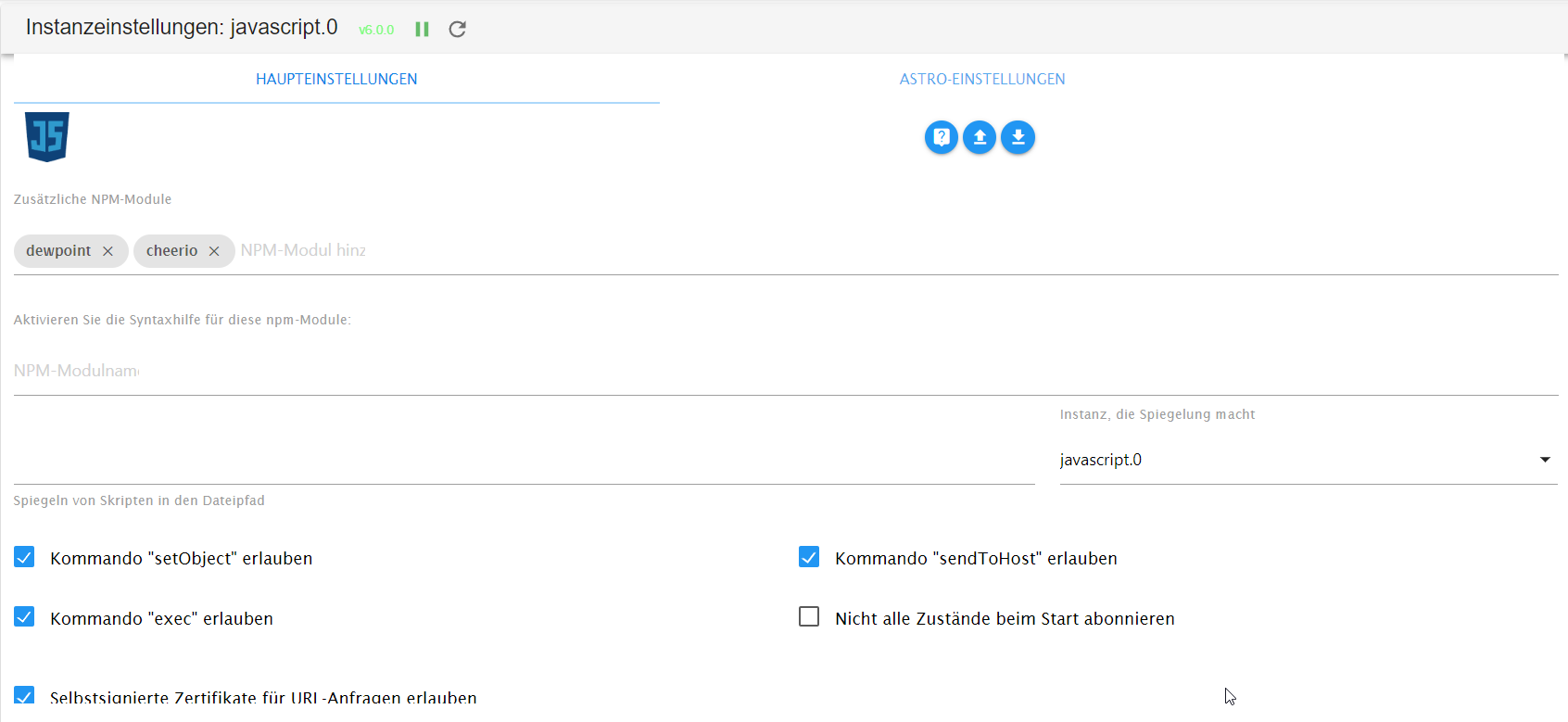

        @hg6806 sagte in Umlaut im Javascript Namen - wie ändern?:
        Wüsste nicht da irgendwann mal etwas angelegt zu haben.
        sieh in deiner JS-instanz nach, was da als Pfad angegeben ist.
        Ist da nix, hast du kein Spiegelverzeichnis
        hg6806H 1 Antwort Letzte Antwort
          hg6806H Offline
          hg6806H Offline
          hg6806
          Sieht so aus als hätte ich kein Spiegelverzeichnis
          • hg6806H hg6806
            @hg6806 Dann leg jetzt ein an. Vielleicht kommst du so dann dran.
