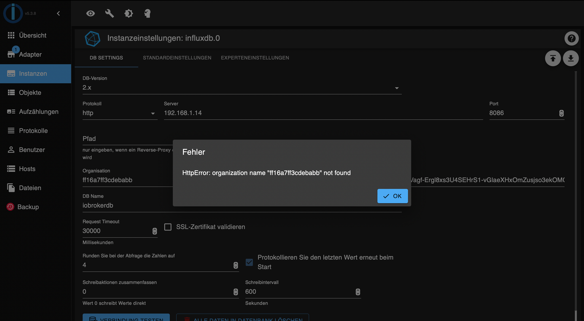

      Hallo, ich habe es geschafft influxDB im Docker zu installieren.
      Aber leider kann ich in der ioBroker Erweiterung weder die Hilfe aufrufen, noch die Verbindung testen. Kann es sein, dass es an der Erweiterung von ioBroker liegt?

        @paul-ol sagte in Wie ioBroker mit Grafana verbinden? Beide im Docker:
        Eher nicht da es hier sonst viele User betreffen würde.
        Die Installationsreihenfolge bei Dir ist schon etwas unglücklich: Wieso erst Grafana und danach influx???
        Organisationsname ist nicht Dein ernst ?!
        Nach welcher Anleitung hast Du influx installiert?

            @paul-ol ich schau mir keine YT Videos an was die Installation von solch komplexen Systemen angeht.
            Aber in Deinem Screenshot steht ja eigentlich die Lösung der Fehler:
            "Organizationname xyz not found"

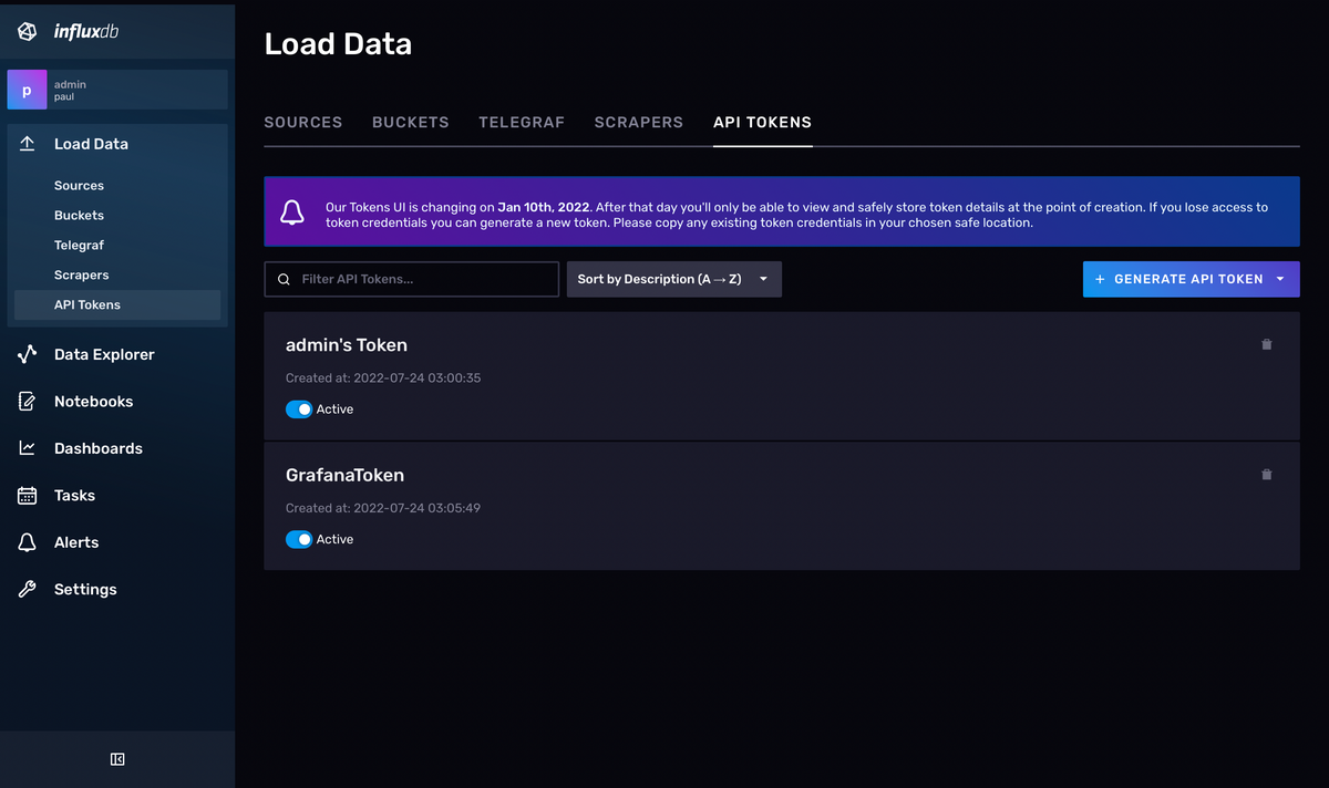

                @paul-ol Es muss der Admin's Token verwendet werden!
                Organisation scheint paul zu sein
