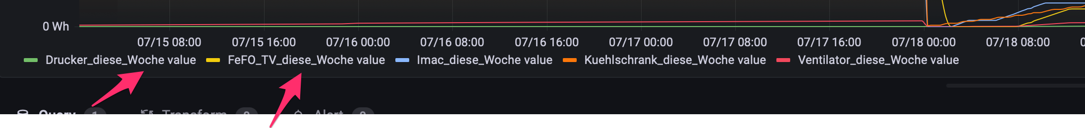

        @da_woody Ich nehme Grafana 8.5.5 und Influxdb 2
        Und da gibt es den Alias unter Query Options anscheinend nicht mehr.

              @negalein Kann es damit zusammenhängen das ich bei InfluxDB Flux nutze?

                  @damrak2022 Overrides => Fields with name "Drucker_diese_Woche value" auswählen => drunter (Add override property)) Standard options -> Display name => "Mein neuer Name" eintragen

                    @ftd Besten Dank - das war das was ich gesucht habe.
