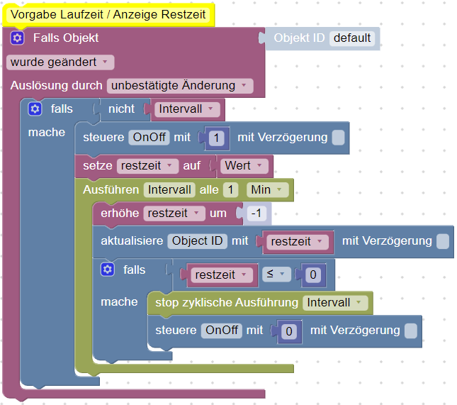

    @mojo1985
    Wenn alles Minuten sind, Vorschlag mit Minuten-Intervall:

    Mojo1985
    wrote on last edited by
    @paul53 Das sieht genial aus! Ich teste das gleich mal 👍

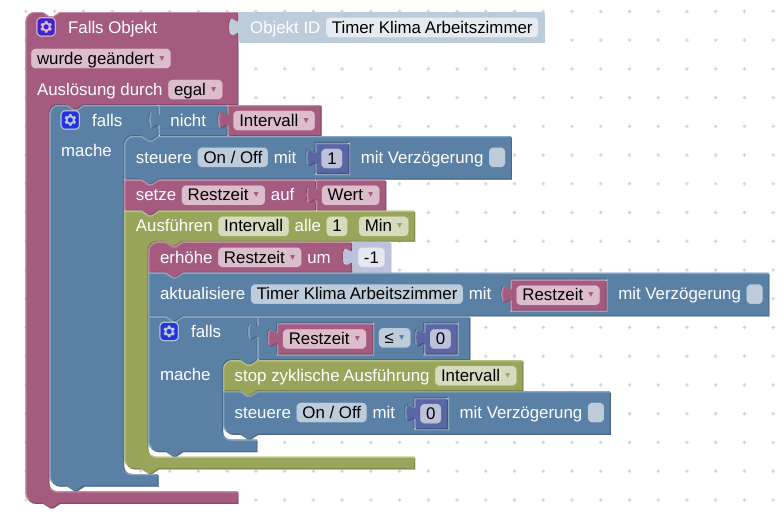

        Mojo1985
        wrote on last edited by Mojo1985
        @paul53 Ich habe deine zweite Version mal umgesetzt. Irgendwas scheint allerdings noch nicht zu passen. Die Werte laufen ins negative. Screenshot 2022-07-20 21.55.46.png
        EDIT: Hatte einen "Kopierfehler" bei "Auslösung durch". Allerdings hat sich nichts verändert. Habe zum Test den Wert 3 eingegeben. Nach einer Minute springt dieser auf "-1"

          @mojo1985
          Wert darf keine selbst erstellte Variable sein, sondern findet man vordefiniert unter "Trigger":
          Mojo1985M 1 Reply Last reply

            Mojo1985
            @paul53 Ach Mist... das wusste ich nicht. Vielen Dank für den Hinweis. Ich teste gleich noch mal.

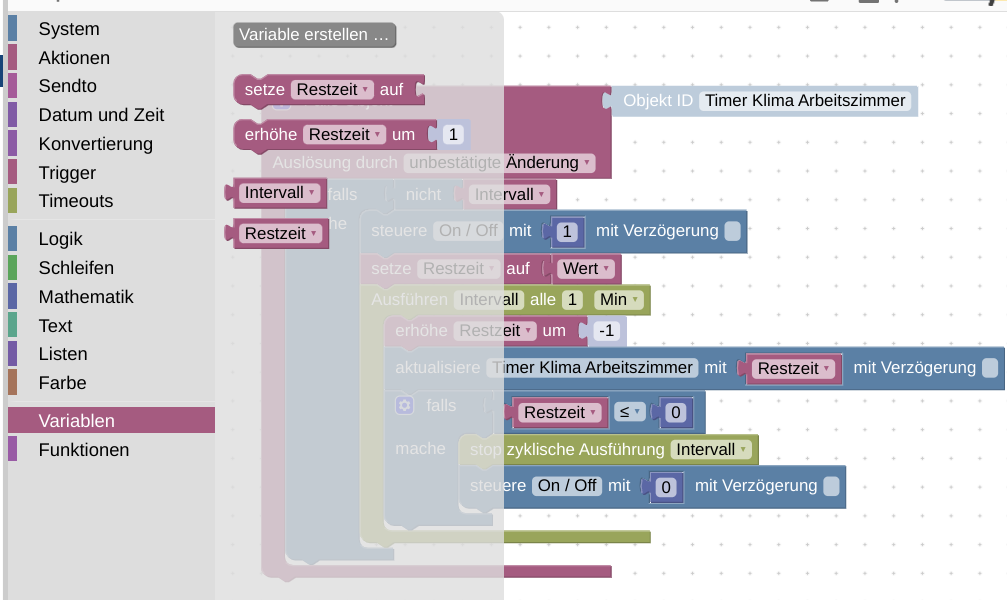

              @mojo1985 sagte: var Intervall, Restzeit, Intervall;
              Es darf nur eine Variable Intervall (die des Timers) geben! Selektiere die andere und kontrolliere es in der Javscript-Ansicht.
              var Intervall, Restzeit;

                Mojo1985
                @paul53 Ich hatte "Wert" doch aus der Kategorie Trigger genommen.
                In der JS Ansicht sehe ich auch dass da 2 x Intervall als Variable auftaucht. Allerdings kann ich die da nicht löschen.

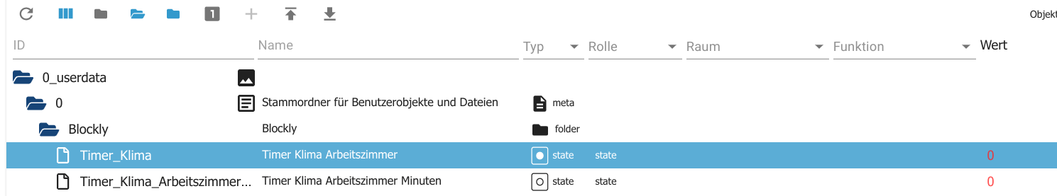

                  @mojo1985 sagte: Allerdings kann ich die da nicht löschen.
                  Die wird gelöscht, wenn bei nicht Intervall die andere Variable Intervall selektiert wird und anschließend in die Javascript-Ansicht und wieder zurück gewechselt wird.
                  Ist der Datenpunkt vom Typ Zahl? Das muss er sein!

                    Mojo1985
                    @paul53 Sehr gut - so hat das löschen funktioniert 👍
                    Datenpunkt ist als Zahl definiert. Leider immer noch das gleiche Verhalten. Springt vom eingegebenem Wert auf "-1".

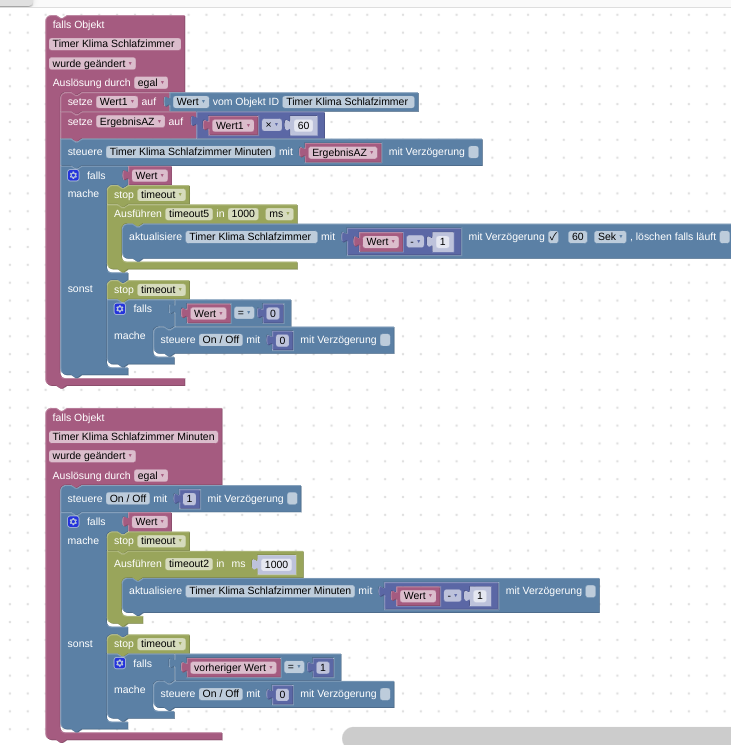

                      @mojo1985 sagte: Springt vom eingegebenem Wert auf "-1".
                      Dann kontrolliere mal den Typ vom Wert des Datenpunktes mittels Dubug-Block und wandle sicherheitshalber nach Zahl:

                        Mojo1985
                        @paul53 Es funktioniert! 😀
                        Vielen Dank für deine schnelle und kompetente Hilfe! Das hätte ich im Leben nicht hinbekommen! Dann lags wahrscheinlich wirklich irgendwie am Datenpunkt 🤔

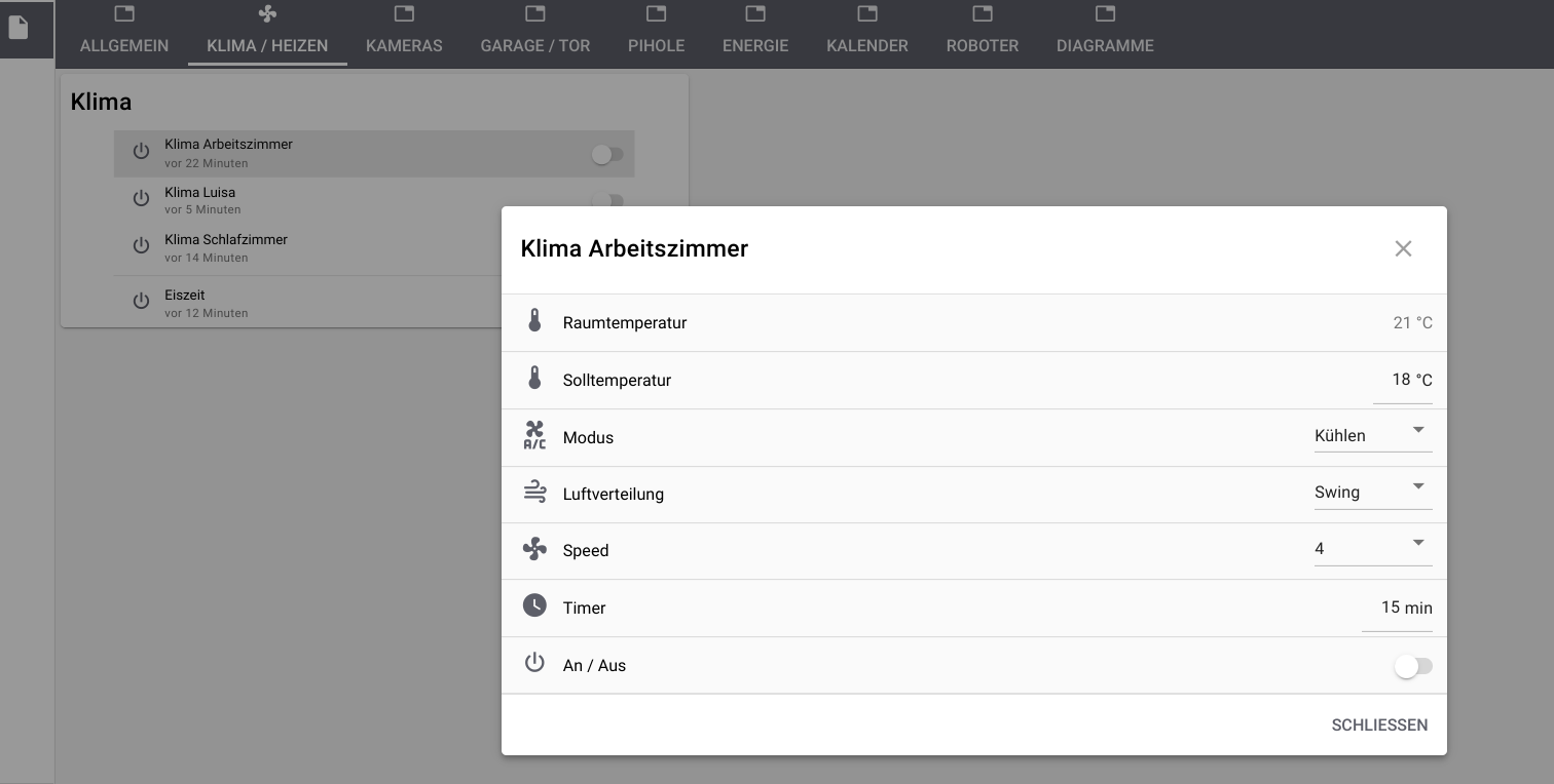

                          Ich hätte da vielleicht doch noch eine kleine Frage 😬
                          ... ich habe noch eine Funktion realisiert, dass alle Klimageräte gleichzeitig laufen. Dazu habe ich eine Szene erstellt, die die einzelnen Klimageräte mit bestimmten Werten steuert (max. Kühlleistung).
                          Der Datenpunkt der Szene sieht folgendermaßen aus:

                            Hier habe ich wieder das Problem, dass der Datenpunkt des Timers ins negative läuft. Außerdem läuft der Timer zu schnell. Der Wert wird ca. alle 20 Sek. um 1 reduziert. Er sieht so aus:
                              "common": {
                                "name": "Timer Klima alle",
                                "desc": "Manuell erzeugt",
                                "role": "state",
                                "type": "number",
                                "read": true,
                                "write": true,
                                "def": 0
                              "type": "state",
                              "user": "system.user.admin",
                              "ts": 1658328739320,
                              "_id": "0_userdata.0.Blockly.Timer_Klima_alle",
                              "acl": {
                                "object": 1636,
                                "state": 1636,
                                "owner": "system.user.admin",
                            Weiß jemand wie das Problem zu beheben ist?
                            Den Timer habe ich genau wie oben umgesetzt.

                            @mojo1985 sagte: Er sieht so aus:
                            Ändere mal "role" von "state" in "level".
