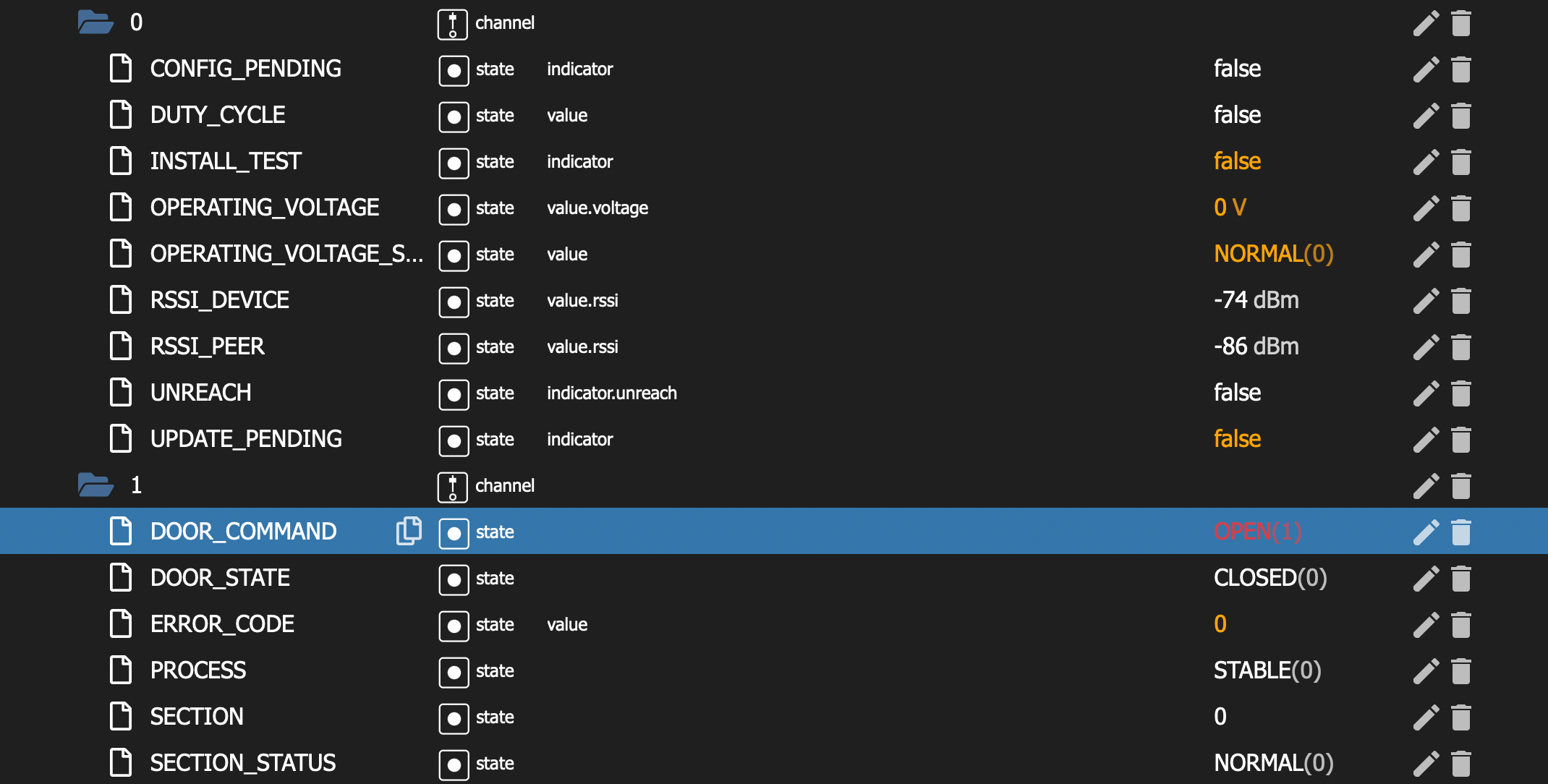

    Hallo, ich habe o.g. Garagentoröffner in Yak integriert. Das Tor lässt sich auch schalten. Leider wird der Status dabei aber falsch dargestellt. Wenn das Tor geschlossen ist, ist der Status "wird geöffnet".
    Hier die Screenshots (ich hoffe, es ist alles relevante dabei) - alles zum gleichen Zeitpunkt erstellt.
    Home-Ansicht:
    CCU-Status:
    Status des Gerätes im Objektbaum:
    Yahia-Konfiguration:
    Blockly in I-broker, um die DP zu schalten:
    DP in iobroker:
    Könnt ihr mir sagen, warum trotzdem immer der Status wie o.g. gezeigt wird ("wird geöffnet", obwohl geschlossen ist)?

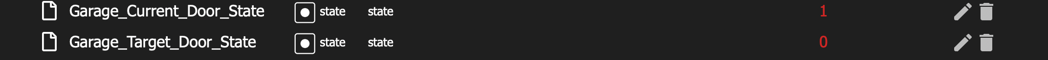

                      das sind meine aktuellen DP:
                      HmIP:
                      Blockly-DP:
                      zur gleichen Zeit in HomeKit:
                      hier das "Mapping"-blockly:
                      C 1 Antwort Letzte Antwort
