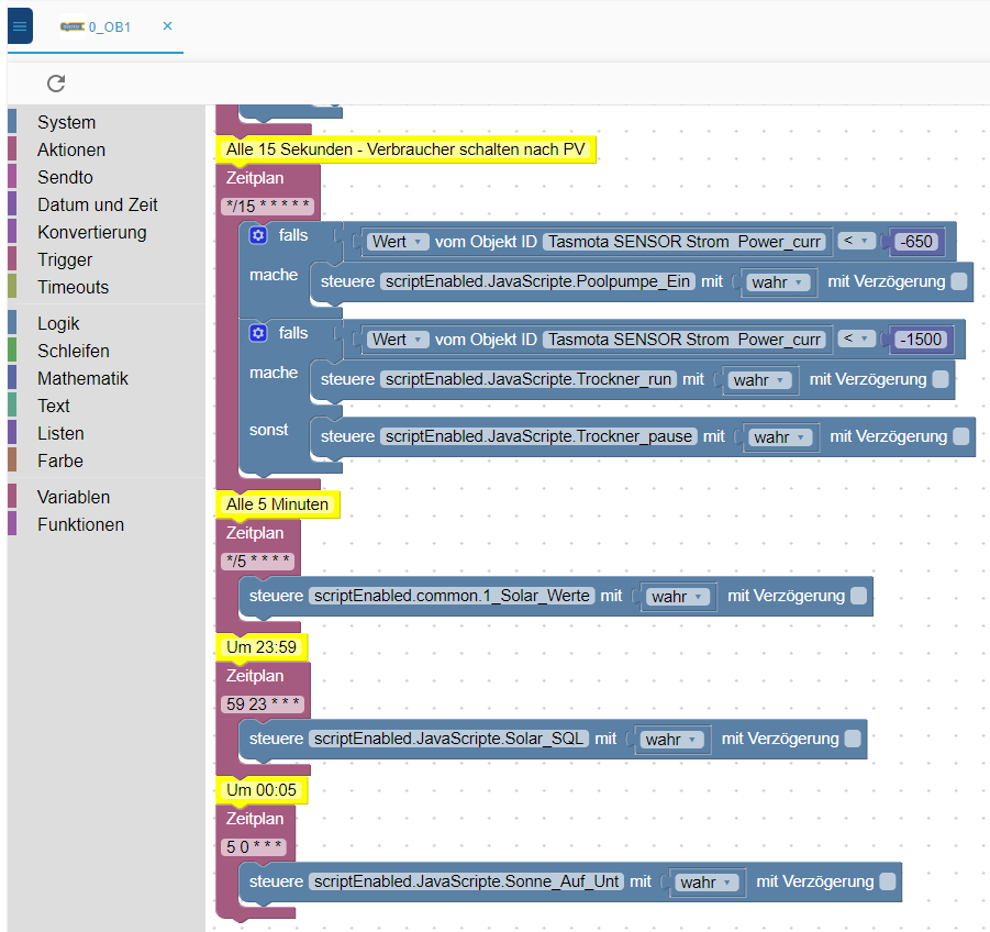

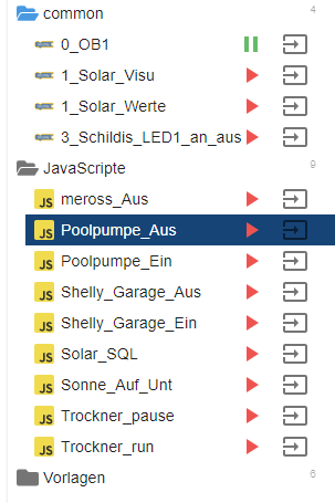

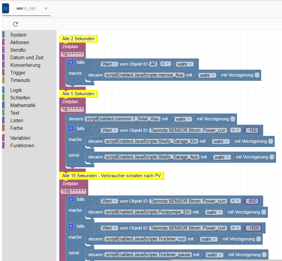

    Hallo Allerseits,
    Ich möchte hier mal meine Idee (so habe ich es bei mir auch umgesetzt) vorstellen, vielleicht ist das ein alter Hase für manche, vielleicht bringt es jemandem neue Inspirationen und das wäre doch schön.
    Ich lasse mich auch gerne Belehren wenn das eher eine schlechte Lösung/Idee ist !!!
    Zum Hintergrundverständnis gibt es folgendes zu Sagen, eine Siemens SPS hat im Endeffekt fast die gleiche Aufgabe wie der iobroker, Daten erfassen, Logik ausführen, Daten ausgeben ... mal ganz simpel ausgedrückt.
    In einer Siemens SPS läuft das ganz einfach erklärt nach folgendem Schema ab:
    Es gibt einen OB1 --> Organisationsbaustein --> Chef --> in diesem OB1 steht drinn was nacheinander zyklisch aufgerufen wird, z.B. FC1 (Funktionscode) oder FB1 (Funktionsbaustein), FC/FB 2, FC/FB 3 --> Der FC hat kein statisches Gedächtnis, der FB schon, in ihm kann man statische Variablen anlegen. Das soll hier aber nichts zur Sache tun, dient zum Hinweis warum FC oder FB ... Ich werde jetzt nur noch den Begriff FC verwenden.
    Natürlich hat die Siemens SPS noch ganz viele gute und nicht so gute Sachen an Bord, das würde hier aber den Rahmen sprengen das zu erklären, fürs erste langt das Grundprinzip um meine Umsetzung in iobroker zu verstehen.
    Mein Hintergedanke war nun das nicht immer alle Skripte im iobroker ständig laufen. Ich rufe sie nur auf wenn ich sie brauche und sie beenden sich selbstständig.
    Da Bilder mehr sagen als Worte hier mal mein "OB1":
    Und hier dann die Skripte die dementsprechend aufgerufen werden:
    Wie man sieht läuft nur der 0_OB1 ("OB1"), die anderen Skripte (FC's) werden zyklisch gestartet und beenden sich danach wieder selbstständig. Das können natürlich auch BlocklySkripte sein die zyklisch aufgerufen werden und sich wieder selbst beenden ...

      Prinzipiell eine interessante Idee. Allerdings muss man diese in 2 unterschiedliche Komponenten teilen:
      • Nutzung von Zeitplänen an Stelle von Event-Getriebenen Aktionen
      • Auslagern von kurzen Aktionen in externe Skripte die explizit gestartet werden und sich selber wieder beenden.
      Eine grosse Zahl von Cron-Zeitplänen kann zu Lastspitzen führen (in deinem Fall alle 5 Minuten, da zu diesem Zeitpunkt alle 4 Cron Skripte laufen). Wie gross diese Lastspitzen sind hängt letztendlich (auch) davon ab was in den einzelnen Skripten passiert. Da kann es Sinnvoll sein durch geeignete CRON Regeln die Aktionen voneinander zu Trennen soweit möglich.
      Ein Beispiel aus Deinem Skript:
      Welchen Sinn macht es, alle 2 sekunden nachzuschauen ob ein Datenpunkt auf Wahr ist, wenn dieses am Tag nur ein paar mal auftritt. Statt dessen ist es einfacher einen Trigger auf "ist grösser als vorher" zu setzen - damit fängst du den Wechsel von Falsch auf Wahr und kannst deine Aktion direkt (oder zur Not mit 2 Sekunden Verzögerung) ausführen.
      Beim 5 Sekunden Zeitplan ist es nicht ganz so einfach da damit offensichtlich eine regelmässige Aktualisierung einer Visualisierung angestossen wird, und die Aktualisierungsgeschwindigkeit der Strommessung wahrscheinlich schneller als einmal alle 15 sekunden ist.
      Auch bei dem 15 Sekunden Zeitplanen müsste genau geschaut werden was da wirklich hinter den Skripten steht und wie oft die Strommessung aktualisiert wird um abzuschätzen in wie weit diese Sinnvoll sind.
      Das Auslagern in nur kurz aufgerufene Skripte ist im Bezug auf die Lesbarkeit der Skripte wahrscheinlich ein Vorteil. In wie weit der Start eines Skriptes unnötige Last erzeugt kann ich aktuell nicht bewerten. Allerdings gehe ich im Moment davon aus das ein Aufbau bei dem die einzelnen Zeitpläne jeweils ein eigenes Skript mit allen Aktionen darstellen von der Ressourcenauslastung gesamt besser ist.
      In dem Zusammenhang ist zu bedenken das ein Skript welches "aktiv" ist aber keine eigenen Aktionen mehr hat (Weil die eigentlichen Aktionen durch kapseln in Zeitplänen oder Triggern ausgelagert wurden) meines Wissens nach nur Speicher und keine Prozessorlast beansprucht.
      Ansonsten muss bei dieser Methode noch ein weiterer Hinweis bedacht werden: Sollte ein Skript selber länger laufen als der aufrufende Zeitplan, dann würde dieses Skript nicht neu gestartet. Je nach Aktion kann dieses von Vorteil sein, muss es aber nicht.
      Ich gehe mal davon aus das Du das bei Dir berücksichtigt hast - es sollte aber denen die das Konzept nachmachen wollen deutlich gemacht werden.
      Ein letzter Punkt noch zu den von Dir aufgerufenen Skripten:
      So wie es aktuell geschrieben ist wirst du solange Tasmota Sensor Strom Power_curr unter -150 bleibt das Skript Shelly_Garage_Ein alle 5 sekunden aufrufen, selbst wenn das Skript selber dann eigentlich nichts macht weil die Aktion ja bereits geschehen ist. Das ist auf jeden Fall unnötig, und gilt analog auch für Shelly_Garage_Aus, Poolpumpe_ein, Trockner_run und Trockner_pause.
      Wenn du wirklich Prozessorlast minimieren willst solltest Du das noch unterbinden - sprich die skripte nur starten wenn auch eine Aktion notwendig wird.

        @flyer99 sagte: Ich konnte auch eine Verminderung der Prozessorlast sehen
        Das bezweifele ich. Jeder Skriptstart erzeugt eine hohe CPU-Last, da das Skript erst compiliert wird. Das Ausführen per Zeitplan erzeugt ebenfalls Lastspitzen zu festen Zeitpunkten, da mehrere Zeitpläne (nahezu) gleichzeitig auslösen können.

          @asgothian Hallo asgothian,
          Vielen Dank für deine Ausführliche Erläuterung. Das mit den 5 Minuten bei welchen alle 4 Skripte gleichzeitig ausgeführt werden stimmt natürlich, Danke für den Hinweis, hatte ich nicht auf dem Schirm ....
          Das mit dem 2 Sekunden Aufruf ist mein Garagentor welches ich per Handy auf Ein schalte zum Öffnen oder Schließen und durch das Script wieder auf Aus geschalten wird damit ich nicht am Handy 2x drücken muss. Ist schon 3 Jahre im Einsatz und einfach alt, keine Eltakofunktion .....
          Bei den 15 Sekunden Scripts (Verbraucher je nach PV Leistung schalten) wird der aktuelle Stromfluß (Überschuß von PV oder Beziehen von der Straße) natürlich öfters aktualisiert, die 15 Sekunden sollen hier mehr als Hysterese dienen für die Verbraucher.
          "Sollte ein Skript selber länger laufen als der aufrufende Zeitplan, dann würde dieses Skript nicht neu gestartet" --> Das ist mir bewusst.
          "So wie es aktuell geschrieben ist wirst du solange Tasmota Sensor Strom Power_curr unter -150 bleibt das Skript Shelly_Garage_Ein alle 5 sekunden aufrufen, selbst wenn das Skript selber dann eigentlich nichts macht weil die Aktion ja bereits geschehen ist. Das ist auf jeden Fall unnötig, und gilt analog auch für Shelly_Garage_Aus, Poolpumpe_ein, Trockner_run und Trockner_pause."
          --> Aber das ist ja eigentlich der Sinn analog einer SPS, der "Baustein" "Shelly_Garage_Ein" wird zyklisch aufgerufen, das Script selber macht nichts wenn der zu steuernde DP schon auf 1 ist.
          "Wenn du wirklich Prozessorlast minimieren willst solltest Du das noch unterbinden - sprich die skripte nur starten wenn auch eine Aktion notwendig wird."
          --> Müssen tu ich das nicht, bin nicht am Limit, ich wollte einfach eine SPS nachbilden.
          Über was ich mir aber trotzdem noch nicht sicher bin ist die allgemeine Aussage das beim Starten eines Scriptes dieses anscheinend im Ram liegt, der Ram macht aber keine logische Auswertung, das macht trotzdem der Prozessor ...?
          Bedeutet für mich ich habe alle Scripts am laufen (also nicht so wie ich es jetzt habe), liegen im Ram, der Prozessor muss alle durchackern immer wieder... Bei mir wird das Script gestartet, Logik ausgewertet und dementsprechend eine Aktion ausgelöst, Script beenden fertig. Erneutes Ackern erst nach x Sekunden/Minuten verstehst was ich meine ?
          Vielen Dank nochmals für deine Denkanstöße !!!
