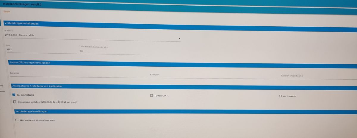

              @sushibomba
              Bevor wir da ins KleinKlein gehen.
              Zeig mal bitte die Adaptereinstellungen vom Sonoff Adapter.
              Welche Tasmota Version hast du drauf?
              Hast du den MQTT auch am Laufen?

                            @sushibomba
                            Ich wollte wissen auf welchem Port der MQTT Adapter läuft .
                            Vermutlich auf dem Gleichen wie Sonoff.
                            In der Tasmota GUI gibt man für MQTT normalerweise Benutzername und Kennwort ein.
                            In deinem Sonoff Adapter Einstellungen steht da gar nichts drin.

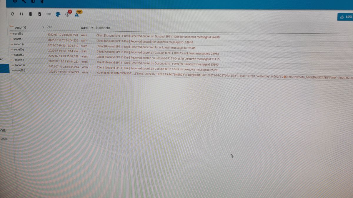

                                      Gerade noch mal im Log geschaut:
                                      • S Sushibomba
                                        @haselchen
                                        OK alles klar.

                                          Also du meinst Benutzername und Kennwort im Sonoff Adapter eintragen?
