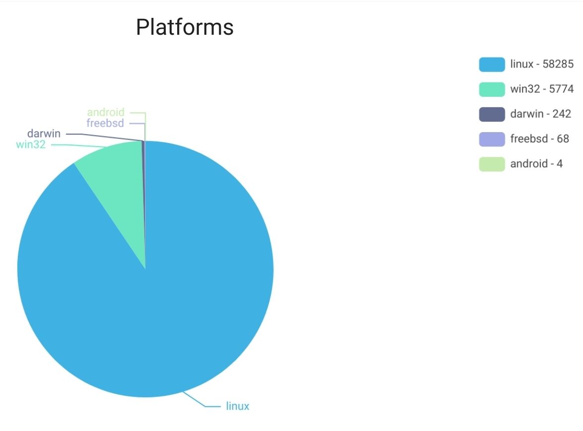

        Und du fährst FreeBSD? Das ist ja mal exotisch. Ich weiß gar nicht ob die Systeme in der Statistik geführt werden...

          @thomas-braun sagte in hisotry lässt sich nicht instatzieren (2.1.2):
          wird es
