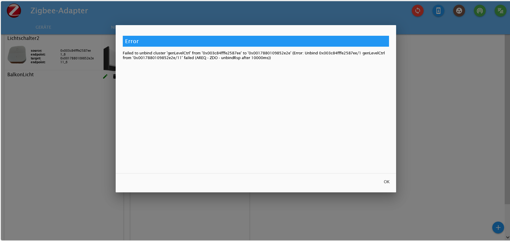

    ich sehen bei mir folgenden Fehler wenn ich versuche ein Binding mit dem "mülleimer-button" zu entfernen (das leider auch so nicht funktionert, warum auch immer).
    Wie kann ich das Binding entfernen, wenn es so nicht geht?
    Failed to unbind cluster 'genLevelCtrl' from '0x003c84fffe2587ee' to '0x0017880109852e2e' (Error: Unbind 0x003c84fffe2587ee/1 genLevelCtrl from '0x0017880109852e2e/11' failed (AREQ - ZDO - unbindRsp after 10000ms))

      @chris299 Hast du die gebundenen bei dem Versuch das Binding zu entfernen "aufgeweckt" ? Wenn nein ist die Meldung normal. batteriebetriebene Geräte reagieren nicht auf Nachrichten vom Konfigurator es sei den sie sind wach.
      A.

        @asgothian das war es, vielen dank :man-facepalming:
