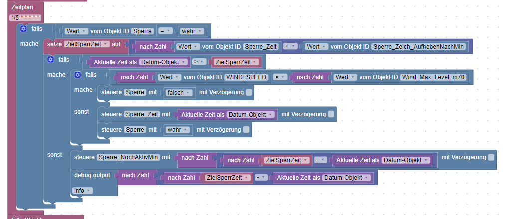

    Hallo, versucht gerade eine Windsperre für meine Markise zu machen.
    Ziel ist, Datenpunkt mit aktuellem Datum wann Wind zu stark + 10 min ...
    Dann eben auswerten und wieder frei geben..
    Aber das mit der Sommerzeit bringt mich gerade um den Verstand... kann mir bitte einer helfen? :)
    Danke vorab M.

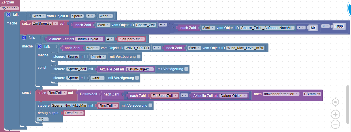

    EDIT:
    Mach ich es so... dann haut das mit der 1 Stunde Simmerzeit nicht hin
    M paul53P 2 Antworten Letzte Antwort

        • michl75M michl75
          Danke vorab M.
          EDIT:

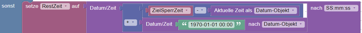

          @michl75 sagte: dann haut das mit der 1 Stunde Simmerzeit nicht hin
          Die Formatierung nach "SS:mm:ss" berücksichtigt die Zeitzone (nicht die Sommerzeit) und ist deshalb für Zeitdifferenzen ungeeignet.
          @michl75 sagte in Zeit jetzt + 10 Min. = ... bekomme es nicht hin:
          Das sieht sehr kompliziert aus. Was soll genau erreicht werden?
          michl75M 1 Antwort Letzte Antwort
            michl75M Offline
            michl75M Offline
            michl75
            @paul53 said in Zeit jetzt + 10 Min. = ... bekomme es nicht hin:
            Guten Morgen, also ich messe via Homematic Wetter-Station den Wind, ist dieser größer als X km/h ... wird bei Markise ein Objekt Bool tru gesetzt und die Zeit. Dann läuft ein Script, dass
            1. die Markise sofort einfährt (aus Sicherheitsgründen, sind die Schaltaktoren mit der Wetterstation direkt auch verbunden - mit +xkm/h)
            2. wird im Script alle 5 sekunden berechnet, wie lange die Sperre noch anhalten soll. Ist die aktuelle Zeit größer als die Zeit wo die Sperre gesetzt wurde + 10 Minuten, dann wird sperre aufgehoben (zusätzlich wird noch gefragt, ob aktuell Wind immer noch zu stark ist, wenn ja erneut sperre sonst eben Sperre false).
            Hört sich schlimmer an als es ist.
            Ja in dem fall ist das doof mit der 1 Stunde .. aber wie könnte ich es sonst lösen?
            Vg M.
              Vg M.

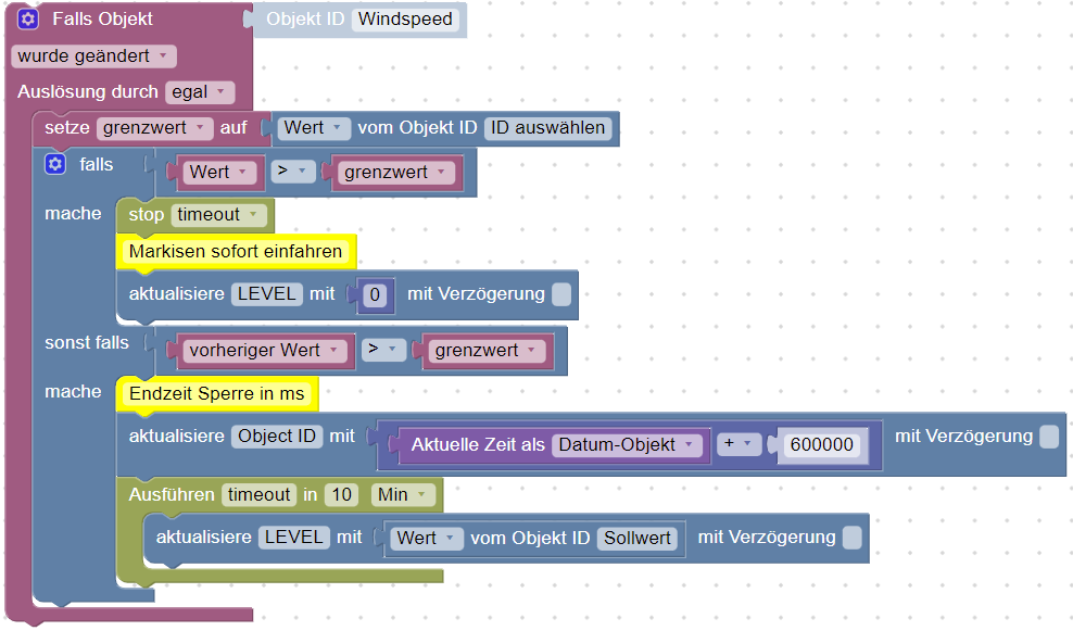

              @michl75
              Verstehe ich es richtig: Wenn die Windgeschwindigkeit einen Grenzwert überschreitet, sollen die Markisen sofort eingefahren werden. Wenn die Windgeschwindigkeit 10 Minuten lang unter dem Grenzwert bleibt, sollen die Markisen wieder ausgefahren werden?
              Das geht wesentlich einfacher, wenn man auf die Windgeschwindigkeit triggert:
              Wert und vorheriger Wert (unter "Trigger"):
              Wenn unbedingt die Restzeit angezeigt werden soll, dann verwende ein Intervall zusammen mit einer Count down Variable.
              • michl75M michl75
                Vg M.
                @michl75 sagte: doof mit der 1 Stunde .. aber wie könnte ich es sonst lösen?
                Die Zeitzone kompensieren:
