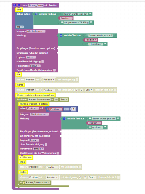

    @paul53 said in Blockly warten mit Bedingung:
    @cainam sagte: ca. 40sec lange überwachen
    Mann kann auch einen 40-s-Timer starten
    und diesen zusätzlich auswerten:
    das ist ja genau das ursprungsprobelm... ich will nicht immer 40sec warten... ab und zu (jenachdem wo der storen ist), geht es nur 10sec und ab und zu geht es halt 40 bis er an der position ist. Ich will einfach nur solange warten bis der erste wert erreicht ist und dann die position um 1% erhöhen...
    wrote on last edited by
    @cainam sagte: ich will nicht immer 40sec warten
    Genau das muss man durch den Trigger nicht: In dem Moment, in dem die Sollposition erreicht ist, wird Position+1 gesendet. Der Timer begrenzt nur die Auswertung der Ist-Position auf max. 40 s.
    C 1 Reply Last reply
      C Offline
      C Offline
      cainam
      tion+
      hmm... so ganz verstehe ich es noch nicht... doch habe gerade festgestellt, shelly gibt kein "ist-position" raus. sondern nur eine sollposition (die die ich ändere wenn der storen dahin soll..) ich muss es also über eine andern Wert machen
      paul53P 1 Reply Last reply
      • C cainam
        tion+

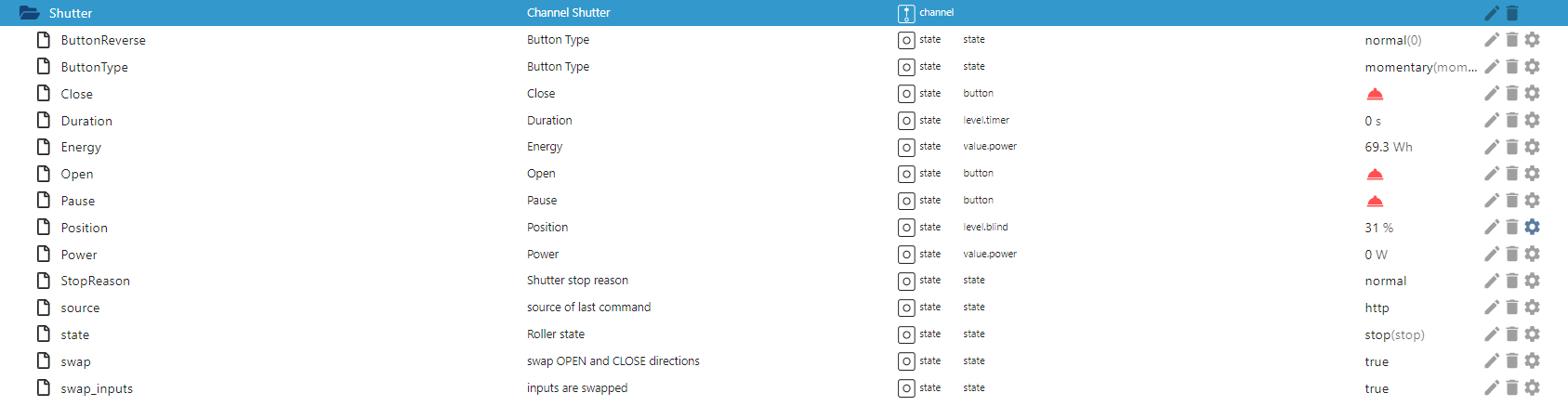

        @cainam sagte: ich muss es also über eine andern Wert machen
        Welche Werte stehen zur Verfügung (bitte zeigen)?
          C Offline
          C Offline
          cainam
          wrote on last edited by cainam
          p.s. bei deinem blockly was hat die variable "timeout3" für einen einfluss beim "falls - mache" block?
          • C cainam
            @cainam sagte: was hat die variable "timeout3" für einen einfluss beim "falls - mache" block?
            Sie erlaubt das Senden von "Position+1" nur innerhalb von 40 s nach dem Senden von "Position". Siehe:

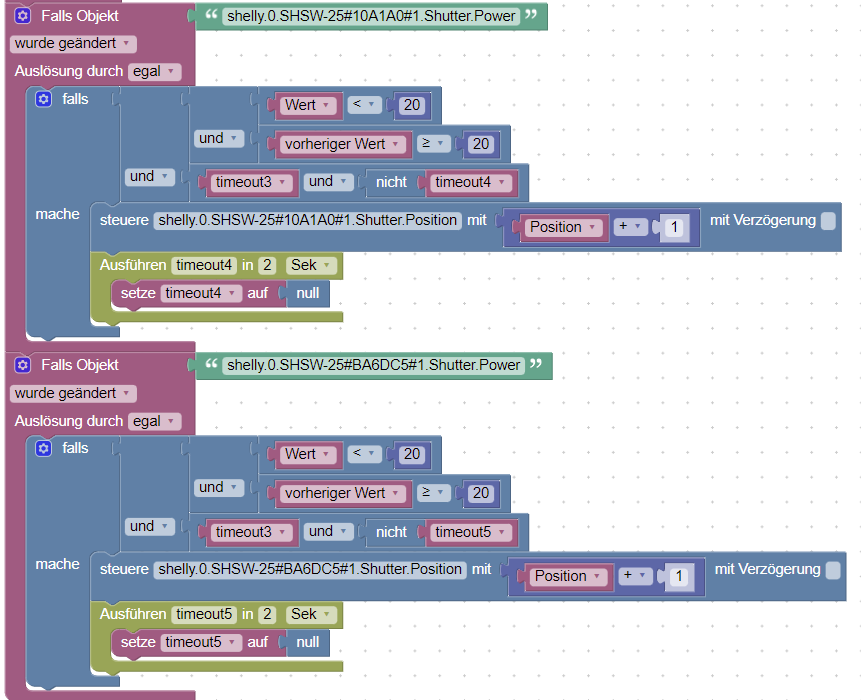

              aber so triggert es doch im moment wo ich die neue position eingebe.
              Zb:
              Wert jetzt 100%
              Wert Zielwert 29% (vor +1%)
              Kriterium <30 und vorheriger wert >=30 ist ja erfüllt in dem moment wo ich den wert 30 schreibe in Position...
              • C cainam
                Zb:
                Wert jetzt 100%

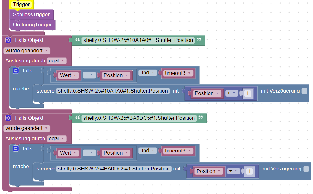

                @cainam
                Der Trigger-Datenpunkt "Shutter.Power" hat nichts mit der Position zu tun, sondern indiziert Bewegung.
                  @cainam
                  C Offline
                  C Offline
                  cainam
                  das habe ich übersehen... okey ich probiere es mal so - tausend dank

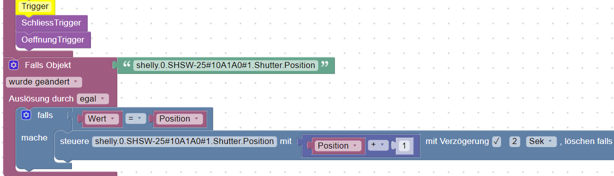

                  also ich machen das
                  als eigenständige trigger welche alle 10min ausgeführt werden
                  das:
                  tue ich in mein steuerungsfunktion?

                    @cainam sagte: als eigenständige trigger welche alle 10min ausgeführt werden
                    Als eigenständige Trigger, die unabhängig vom 10-Minunten-Trigger ausgeführt werden.
                    Ich hoffe, dass eine Sperrzeit von 2 s genügt, damit "Position+1" nur einmal gesendet wird.
                    @cainam sagte in Blockly warten mit Bedingung:
                    Ja. Die müssen nur wieder aktiviert und um den Timeout ergänzt werden.

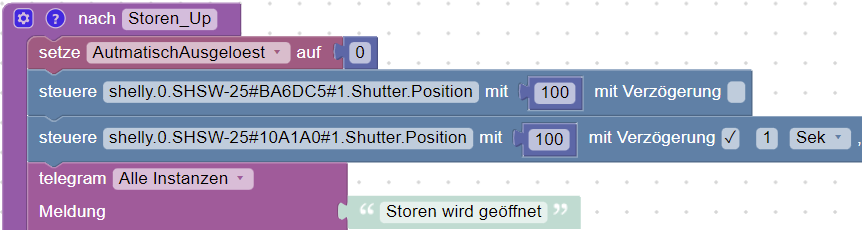

                          <block type="procedures_defnoreturn" id="4,Zm@fditO.?jQNhW-xi" x="-88" y="638">
                            <field name="NAME">Storen_Up</field>
                            <statement name="STACK">
                              <block type="variables_set" id="?a-S*APsE.Xg2WoJ50I^">
                                <field name="VAR" id="L#_Z!jvNF+T{o8N,sKli">AutmatischAusgeloest</field>
                                <value name="VALUE">
                                  <block type="math_number" id="eT+97R~/MC#~Rb%q=sAq">
                                    <field name="NUM">0</field>
                                  </block>
                                </value>
                                <next>
                                  <block type="telegram" id="F_DQ}Md?Jl^Tb?Aa3+#X">
                                    <field name="LOG"></field>
                                    <field name="DISABLE_WEB_PAGE_PREVIEW">FALSE</field>
                                    <value name="MESSAGE">
                                      <shadow type="text" id="hOx#MilDD6RH}3F}z[_H">
                                        <field name="TEXT">Jetzt würde Storen geöffnet - TESTING</field>
                                      </shadow>
                                    </value>
                                    <next>
                                      <block type="debug" id="]:y0zq%p^QVq9,?17|~L">
                                        <value name="TEXT">
                                          <shadow type="text" id=";`7Q}sBplze+o6L`e(aC">
                                            <field name="TEXT">Jetzt würde Storen geöffnet -TESTING</field>
                                          </shadow>
                                        </value>
                                      </block>
                                    </next>
                                  </block>
                                </next>
                              </block>
                            </statement>
                          </block>

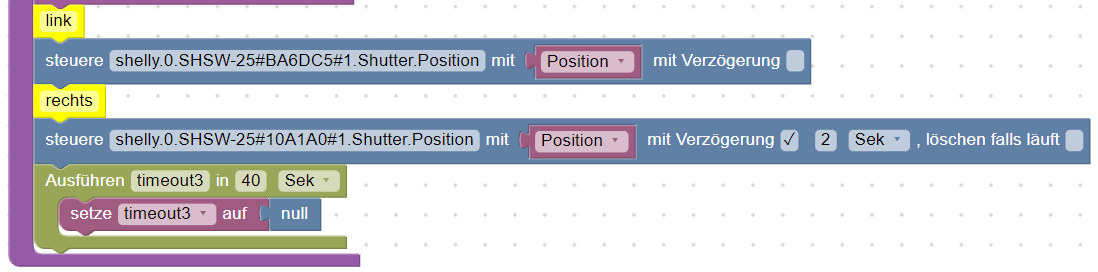

                                              <block type="control" id="*[MEin6#I|U/c?s`Yd*X" disabled="true">
                                                <field name="OID">shelly.0.SHSW-25#BA6DC5#1.Shutter.Position</field>
                                                  <block type="variables_get" id="EYxP8:LQ,u:w}y[STfcI">
                                                    <field name="VAR" id="Dr25T)IlRH$33_O`fp$k">Position</field>
                                                  </block>
                                                </value>
                                                <next>
                                                  <block type="comment" id="k1Lk{9$4UJfi=q82k7wu">
                                                    <field name="COMMENT">rechts</field>
                                                    <next>
                                                      <block type="control" id="C|Ch](6WI1KyUN=:d4+A" disabled="true">
                                                        <mutation xmlns="http://www.w3.org/1999/xhtml" delay_input="true"></mutation>
                                                        <field name="OID">shelly.0.SHSW-25#10A1A0#1.Shutter.Position</field>
                                                        <field name="DELAY_MS">2</field>
                                                          <block type="variables_get" id="nX`XZQgIC00kzGa|Dl/a">
                                                          </block>
                                                        </value>
                                                        <next>
                                                          <block type="comment" id="6aWCSk%|qZ6#]}YpH8!t">
                                                            <field name="COMMENT">Warten und dann Lammellen öffnen</field>
                                                            <next>
                                                              <block type="timeouts_settimeout" id="Domx4r**L8C$f~jbAcHX">
                                                                <field name="NAME">timeout3</field>
                                                                <field name="DELAY">40</field>
                                                                <statement name="STATEMENT">
                                                                  <block type="variables_set" id="vD%NyIJ`0LtEJyY{53:q">
                                                                    <field name="VAR" id="Yd}]MIxNBZXb0nk~+y)f">timeout3</field>
                                                                      <block type="logic_null" id="91(?b@:n`|:[o!pq=eeJ"></block>
                                                                    </value>
                                                                  </block>
                                                                </statement>
                                                                <next>
                                                                  <block type="timeouts_settimeout" id="o!2a06x~5?dqvaKOdF9@" disabled="true">
                                                                    <field name="NAME">Pause_Storenrunter</field>
                                                                      <block type="comment" id="[XXP4ZfNC}^lQ,wq3fQ9">
                                                                        <field name="COMMENT">Variable Position+1 setzen</field>
                                                                        <next>
                                                                          <block type="variables_set" id="Z3a{KWKiW/e@Mk9,LpJ_">
                                                                              <block type="math_arithmetic" id="#7xd-Iwrj]%qovY6dv{;">
                                                                                <field name="OP">ADD</field>
                                                                                <value name="A">
                                                                                  <shadow type="math_number" id="~?-7pj-@oLr#Qu^Vp2dY">
                                                                                    <field name="NUM">1</field>
                                                                                  </shadow>
                                                                                  <block type="variables_get" id="Nf}%SZ?3s./T}R8rbOQ:">
                                                                                  </block>
                                                                                </value>
                                                                                <value name="B">
                                                                                  <shadow type="math_number" id="SZsbtJ3~G$]8STFcU?2E">
                                                                                  </shadow>
                                                                                </value>
                                                                              </block>
                                                                            </value>
                                                                            <next>
                                                                              <block type="comment" id="jX#7CI%n/2}7X.5L_v|P">
                                                                                <field name="COMMENT">+1 Steuern</field>
                                                                                <next>
                                                                                  <block type="comment" id="oIO[CC,VCk9{F*SbrHJI">
                                                                                    <field name="COMMENT">links</field>
                                                                                    <next>
                                                                                      <block type="control" id="V]z%4I+V{1lYw}e3JH^p" disabled="true">
                                                                                          <block type="variables_get" id="ip(pE/0fu[iRs]l*)eV[">
                                                                                          </block>
                                                                                        </value>
                                                                                        <next>
                                                                                          <block type="comment" id="`Up3#~j-+=uDi%aDMY{K">
                                                                                            <next>
                                                                                              <block type="control" id="NX=%l8y)`rwLHm7b2kNf" disabled="true">
                                                                                                  <block type="variables_get" id="ItlHeuaiHjcVJNxIY8i@">
                                                                                                  </block>
                                                                                                </value>
                                                                                                <next>
                                                                                                  <block type="timeouts_cleartimeout" id="ZxgUtZ/NqH$#`Ivf`r08">
                                                                                                  </block>
                                                                                                </next>
                                                                                              </block>
                                                                                            </next>
                                                                                          </block>
                                                                                        </next>
                                                                                      </block>
                                                                                    </next>
                                                                                  </block>
                                                                                </next>
                                                                              </block>
                                                                            </next>
                                                                          </block>
                                                                        </next>
                                                                      </block>
                                                                    </statement>
                                                                  </block>
                                                                </next>
                                                              </block>
                                                            </next>
                                                          </block>
                                                        </next>
                                                      </block>
                                                    </next>
                                                  </block>
                                                </next>
                                              </block>
                                            </next>
                                          </block>
                                        </next>
                                      </block>
                                    </next>
                                  </block>
                                </next>
                              </block>
                            </statement>

                            das skript funktioniert leider nicht. es geht auf die Position aber dann kommt das +1 nie....
                            habs jetzt so gelöst, individuelle wartezeit je nach veränderung:

                                              <value name="ADD0">
                                                <block type="text" id="c|Bu~eW(vA3lORcpMf6F">
                                                  <field name="TEXT">Storen würde jetzt auf</field>
                                                </block>
                                              </value>
                                              <value name="ADD1">
                                                <block type="variables_get" id="EdE*FBCo[~+vzlqP}jq.">
                                                </block>
                                              </value>
                                              <value name="ADD2">
                                                <block type="text" id="GDNDK:*.:A*sBfe!v_kq">
                                                  <field name="TEXT">gesteuert</field>
                                                </block>
                                              </value>
                                            </block>
                                          </value>
                                          <next>
                                            <block type="comment" id="5BulF^P;;De[4^3#KHDN">
                                              <field name="COMMENT">link</field>
                                              <next>
                                                <block type="control" id="*[MEin6#I|U/c?s`Yd*X">
                                                    </block>
                                                  </value>
                                                  <next>
                                                      <next>
                                                        <block type="control" id="C|Ch](6WI1KyUN=:d4+A">
                                                          <field name="DELAY_MS">1</field>
                                                            </block>
                                                          </value>
                                                          <next>
                                                              <next>
                                                                <block type="timeouts_settimeout_variable" id="i3GtpFZ*)U#~Hi=.xvk*">
                                                                  <field name="NAME">Pause_Storenrunter2</field>
                                                                  <value name="DELAY_MS">
                                                                    <shadow type="math_number" id="50s:%q$42]9T[Q-5?;eY">
                                                                      <field name="NUM">1000</field>
                                                                    </shadow>
                                                                    <block type="variables_get" id="cWI5IH67wUr[:7Yvm7cv">
                                                                      <field name="VAR" id="]6r=U1cxW#)Z/5y0liot">wartezeit</field>
                                                                    </block>
                                                                  </value>
                                                                      <next>
                                                                              <value name="A">
                                                                                </shadow>
                                                                                </block>
                                                                              </value>
                                                                              <value name="B">
                                                                                </shadow>
                                                                              </value>
                                                                            </block>
                                                                          </value>
                                                                          <next>
                                                                              <next>
                                                                                  <next>
                                                                                    <block type="control" id="V]z%4I+V{1lYw}e3JH^p">
                                                                                        </block>
                                                                                      </value>
                                                                                      <next>
                                                                                          <next>
                                                                                            <block type="control" id="NX=%l8y)`rwLHm7b2kNf">
                                                                                                </block>
                                                                                              </value>
                                                                                              <next>
                                                                                                </block>
                                                                                              </next>
                                                                                            </block>
                                                                                          </next>
                                                                                        </block>
                                                                                      </next>
                                                                                    </block>
                                                                                  </next>
                                                                                </block>
                                                                              </next>
                                                                            </block>
                                                                          </next>
                                                                        </block>
                                                                      </next>
                                                                    </block>
                                                                  </statement>
                                                                </block>
                                                              </next>
                                                            </block>
                                                          </next>
                                                        </block>
                                                      </next>
                                                    </block>
                                                  </next>
                                                </block>
                                              </next>
                                            </block>
                                          </next>
                                        </block>
                                      </next>
                                    </block>
                                  </next>
                                </block>
                              </statement>
                            </block>

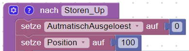

                              es funktioniert soweit, nur das aufmachen geht nicht ich erhalte folgende fehler:
                              influxdb.0
                              2022-07-18 17:55:02.114	warn	Add shelly.0.SHSW-25#10A1A0#1.Shutter.Position to conflicting Points (1 now)
                              influxdb.0
                              2022-07-18 17:55:02.090	warn	Error on writePoint("{"value":"{\"ack\":false}","time":"2022-07-18T15:55:01.052Z","from":"system.adapter.javascript.0","q":0,"ack":false}): Error: {"error":"partial write: field type conflict: input field \"value\" on measurement \"shelly.0.SHSW-25#10A1A0#1.Shutter.Position\" is type string, already exists as type float dropped=1"} / "{\"error\":\"partial write: field type conflict: input field \\\"value\\\" on measurement \\\"shelly.0.SHSW-25#10A1A0#1.Shutter.Position\\\" is type string, already exists as type float dropped=1\"}\n""
                              shelly.0
                              2022-07-18 17:55:01.058	error	Datatype for SHSW-25#10A1A0#1.Shutter.Position differs from expected, ignore state change! Please write correct datatype (number)
                              javascript.0
                              2022-07-18 17:55:01.050	info	State value to set for "shelly.0.SHSW-25#10A1A0#1.Shutter.Position" has to be type "number" but received type "string"

                              aufmachbefehlt:
                              <block xmlns="https://developers.google.com/blockly/xml" type="procedures_defnoreturn" id="4,Zm@fditO.?jQNhW-xi" x="-137" y="613">
                                      </block>
                                    </value>
                                    <next>
                                      <block type="control" id="5rs8j;oV%OmL2(92R^Tu">
                                          <block type="variables_get" id="T][~8xND;`62Zq~/zY(8">
                                          </block>
                                        </value>
                                        <next>
                                          <block type="control" id="8KC#vz`*pKIAjEG;raT^">
                                              <block type="convert_tonumber" id="!6#I[C#v_AD0)EZ%8%Sq">
                                                  <block type="variables_get" id="Y9x0]FTkQzRe5))@q:f%">
                                                  </block>
                                                </value>
                                              </block>
                                            </value>
                                            <next>
                                                    <field name="TEXT">Storen wird geöffnet</field>
                                                  </shadow>
                                                </value>
                                                <next>
                                                    <value name="TEXT">
                                                      </shadow>
                                                    </value>
                                                  </block>
                                                </next>
                                              </block>
                                            </next>
                                          </block>
                                        </next>
                                      </block>
                                    </next>
                                  </block>
                                </statement>
                              </block>

                                aufmachbefehlt:
                                        </block>
                                      </value>
                                      <next>
                                            </block>
                                          </value>
                                          <next>
                                                    </block>
                                                  </value>
                                                </block>
                                              </value>
                                              <next>
                                                    </shadow>
                                                  </value>
                                                  <next>
                                                      <value name="TEXT">
                                                        </shadow>
                                                      </value>
                                                    </block>
                                                  </next>
                                                </block>
                                              </next>
                                            </block>
                                          </next>
                                        </block>
                                      </next>
                                    </block>
                                  </statement>
                                </block>
                                #26
                                @cainam sagte:
                                Irgendwo wird ein String anstelle einer Zahl in den Datenpunkt geschrieben.
                                EDIT: Die Variable Position wird nirgends gesetzt.
                                oder
                                1 Reply Last reply

                                  Hallo zusammen
                                  Bin gerade am Blockly Script für meinen Storen am erstellen. Darin will ich, zB dass der Storen auf 65% geöffnet wird, sobald das geschehen, dann soll er auf 66% (so dass die Lamellen ein wenig offen sind). Nun wie kann ich ein Bedingtes Warten einbauen, ich weiss wie ich Wait nach Zeit mache. aber nach Bedingung?
                                  Meine Idee war mal zB den Wert Stromverbrauch zu überwachen. Dh beim Runtergehen ist dieser auf >50W. sobald dieser wieder auf 0ist würde dann der Befehl auf 66% ausgelöst. doch schaff ich das nicht
                                  Danke und Gruss
                                  p.s. hier noch das ganze Skript das ich bis jetzt hab (noch mit TestMessage und nicht direkt Steuerung)

                                    <block type="procedures_defnoreturn" id="fQF/@12f|(%K`.A^zEg5" x="881" y="1220">
                                      <mutation>
                                        <arg name="Position" varid="Dr25T)IlRH$33_O`fp$k"></arg>
                                      </mutation>
                                      <field name="NAME">Storen_Down</field>
                                        <block type="comment" id="^p9Wy$q73Z!s0T0gGraA">
                                          <next>
                                            <block type="debug" id="MkQ*zxEx/1v]G,(|[YX]">
                                              <value name="TEXT">
                                                <shadow type="text" id="*?*t9lnXcRG2;n/oJg)7">
                                                </shadow>
                                                <block type="text_join" id="XN.)EeI#l2Acv+A8~d7=">
                                                  <value name="ADD0">
                                                    <block type="text" id="Nbl8q7V[g+kz(8gP)1vp">
                                                    </block>
                                                  </value>
                                                  <value name="ADD1">
                                                    <block type="variables_get" id="q:3D{a,GCMpsS)nU./@V">
                                                    </block>
                                                  </value>
                                                  <value name="ADD2">
                                                    <block type="text" id="x_*#z-%^qs#d{3taU,[e">
                                                      <field name="TEXT">+1 gesteuert - TESTing</field>
                                                    </block>
                                                  </value>
                                                </block>
                                              </value>
                                              <next>
                                                <block type="telegram" id="EGd?Q|OIW*+k.c9oEMOW">
                                                    <shadow type="text" id="vRqFUd_X7K`M9~rP=VNy">
                                                    </shadow>
                                                    <block type="text_join" id="G.vR6$C!Rgq^=ccJ^l1c">
                                                      <value name="ADD0">
                                                        </block>
                                                      </value>
                                                      <value name="ADD1">
                                                        </block>
                                                      </value>
                                                      <value name="ADD2">
                                                          <field name="TEXT">+1 gesteuert</field>
                                                        </block>
                                                      </value>
                                                    </block>
                                                  </value>
                                                  <next>
                                                      <next>
                                                            </block>
                                                          </value>
                                                          <next>
                                                              <next>
                                                                    </block>
                                                                  </value>
                                                                  <next>
                                                                          <next>
                                                                                <block type="math_arithmetic" id="7%`V,Q)Xp[bd[a)Owz`o">
                                                                                  <value name="A">
                                                                                    <shadow type="math_number" id="[CuJl;f-ZV#:NO2g]3X@">
                                                                                    </shadow>
                                                                                    </block>
                                                                                  </value>
                                                                                  <value name="B">
                                                                                    <shadow type="math_number" id="tF@ZQhkKRoKG6.gh/XTQ">
                                                                                    </shadow>
                                                                                  </value>
                                                                                </block>
                                                                              </value>
                                                                              <next>
                                                                                  <next>
                                                                                        <block type="math_arithmetic" id="4dgx*hvdD3$JmmCk7:_J">
                                                                                          <value name="A">
                                                                                            <shadow type="math_number">
                                                                                            </shadow>
                                                                                            </block>
                                                                                          </value>
                                                                                          <value name="B">
                                                                                            <shadow type="math_number" id="3l6MYt9N=0kj8oY|D^;G">
                                                                                            </shadow>
                                                                                          </value>
                                                                                        </block>
                                                                                      </value>
                                                                                      <next>
                                                                                        </block>
                                                                                      </next>
                                                                                    </block>
                                                                                  </next>
                                                                                </block>
                                                                              </next>
                                                                            </block>
                                                                          </next>
                                                                        </block>
                                                                      </statement>
                                                                    </block>
                                                                  </next>
                                                                </block>
                                                              </next>
                                                            </block>
                                                          </next>
                                                        </block>
                                                      </next>
                                                    </block>
                                                  </next>
                                                </block>
                                              </next>
                                            </block>
                                          </next>
                                        </block>
                                      </statement>
                                    </block>

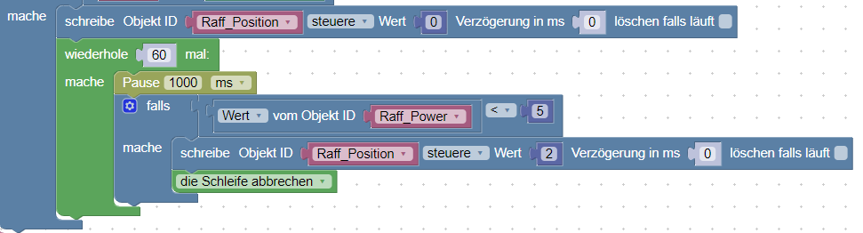

                                  Ich zitiere mal deine Idee aus Beitrag #1. Selbe Idee hatte ich auch und konnte es so lösen.
                                  Keine Ahnung ob du es mittlerweile geschafft hast, aber vielleicht hilfts dennoch:
                                  Raff_Position bzw Raff_Power sind die jeweiligen Datenpunkte der Shellys.
                                  Sobald Position 0 angefahren wird, wird eine Minute lang (60 Wiederholungen) jede Sekunde (Pause 1000ms) geprüft ob der Stromverbrauch kleiner als 5W ist. Falls ja, wird auf Position 2 gefahren und die Schleife abgebrochen.
                                  -Peter
