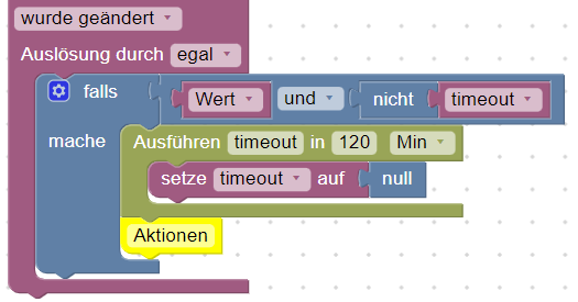

          @ingranu sagte: ca. 2h pausiert.
          Prinzip:
          Wert (unter "Trigger"):
          Man muss erst eine dummy-Variable erstellen, um auf die Timer-Variable timeout zugreifen zu können.
