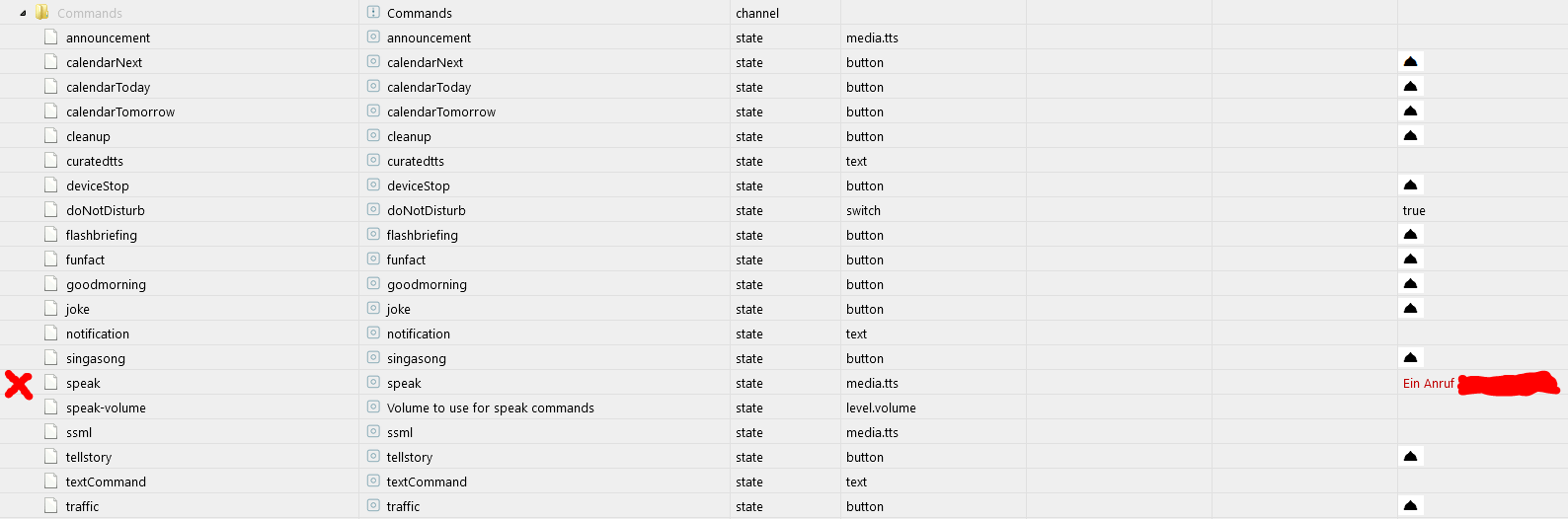

          @hotspot_2
          Dafür hast du ja die speak Datenpunkte im Alexa Adapter.
          Unter Commands.
          Da kannste was reinschreiben in den Datenpunkt und dein Echo sagt es.
          Blockly damit gebaut und los gehts.
          Die 50 bedeutet die Lautstärke, mit der der Text gesagt werden soll.
          hotspot_2H 1 Antwort Letzte Antwort
