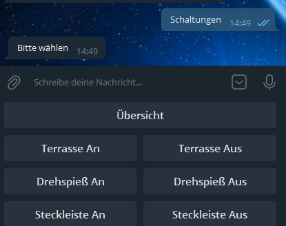

          @mirko3107
          Du kannst Dir ein Telegram Menü bauen und über Tasten schalten.
          Proxmox und HA ...
          Ich schreibe den Code nicht mehr selbst – ich schimpfe mit der KI, bis er funktioniert.
            @mirko3107
