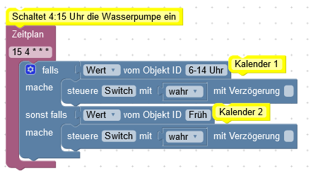

    ich bin mir nicht sicher ob das auch so funktioniert wie gewünscht.
    Ich habe 2 verschieden Kalender von denen ich mit einem bestimmten Eintrag einen Shelly schalten will.
    Dieses Script soll folgendes 4:15 Uhr machen.
    Wenn im "Kalender 1" der Text "6-14" drin steht, soll ein Shelly (Wasserpumpe) geschaltet werden.
    Wenn im "Kalender 1" kein Text "6-14" drin steht, soll der Shelly (Wasserpumpe) auch nicht geschaltet werden.
    Es sein denn im "Kalender 2" steht "Früh" drin.Dann soll der Shelly (Wasserpumpe) geschaltet werden.
    Das sollte doch so klappen ... oder gibt es eine elegantere Lösung ?

      @dr-pie sagte: Wenn im "Kalender 1" der Text "6-14" drin steht
      Ich sehe nur einen Datenpunkt vom Typ "boolean" mit dem Namen "6-14 Uhr" und einen weiteren DP vom Typ "boolean" mit dem Namen "Früh".
      Dr.PieD 1 Antwort Letzte Antwort

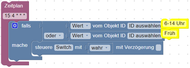

          @dr-pie sagte: Nun möchte ich auch den zweiten Kalender abfragen lassen.
          Wenn Du mit "drin steht" die Namen meinst, dann mache eine ODER-Verknüpfung:

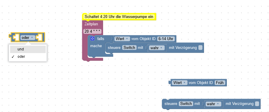

            Danke ..... wie bekomme ich denn das "oder" ?
            T 1 Antwort Letzte Antwort
            • Dr.PieD Dr.Pie
              TT-Tom
              @dr-pie
              auf das "und" klicken und "oder" auswählen

                @tt-tom Ich finde nur so ein Und/Oder

                  @dr-pie
                  Rechte Maustaste auf den Block und externe Eingänge wählen

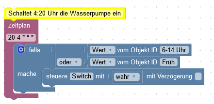

                    @haselchen Coool ... 100 Dank ... sooo früh am Morgen 👍
                    • Dr.PieD Dr.Pie
                      haselchenH Offline
                      haselchenH Offline
                      haselchen
                      @dr-pie
                      Corona schläft nicht und ich somit auch nicht 😎😉
