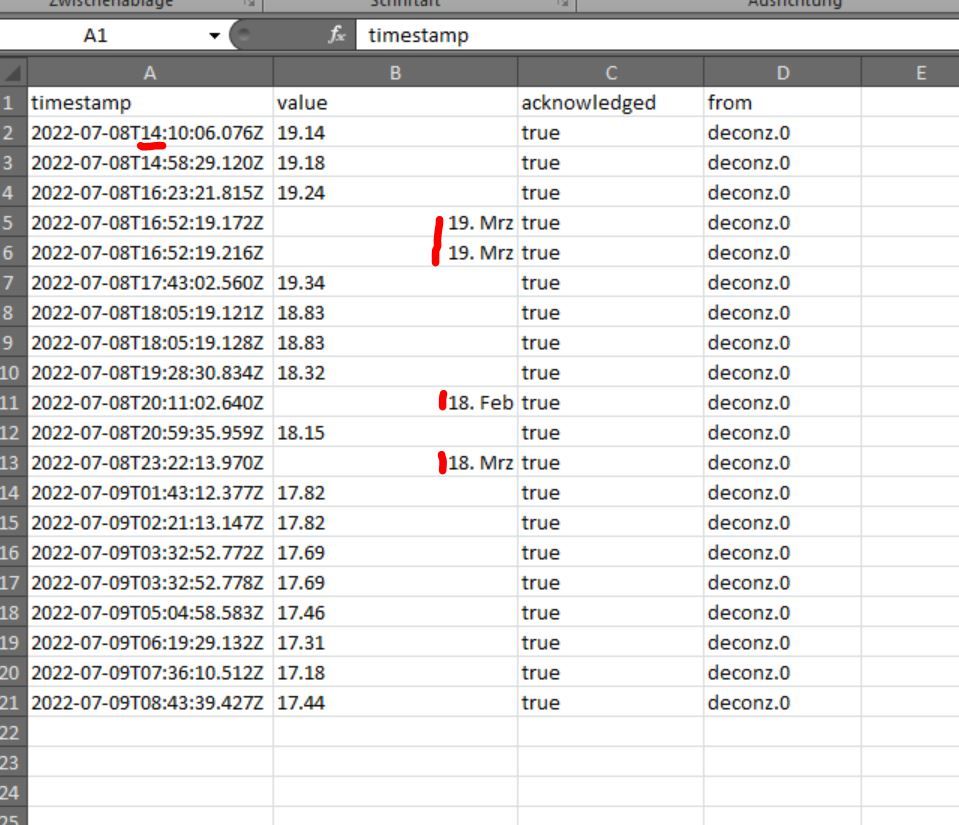

    ich habe die Temperaturdaten eines Sensors nach csv exportiert. Dabei habe ich folgende Fehler festgestellt:
    1. Die Uhrzeitangaben sind um 2 Stunden verschoben
    2. Bei den Temperaturangaben werden Werte mit einer Nachkommastelle als Datum angezeigtVerlaufsdaten.JPG csv.JPG
    Ist das ein Bug oder mache ich was falsch ?

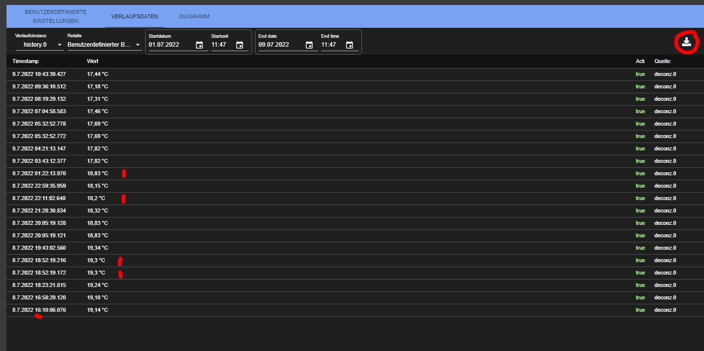

        @djmarc75
        Zeiteinstellung meines Systems (Windows 10) ist korrekt. Unabhängig davon müssten die Daten m.M.n. 1:1 übernommen werden.
        Der Export erfolgte über den button oben rechts im 1. Bild "Save data as csv".

          @dgr sagte in Export Verlaufsdaten:
          Das ist die Z-Zeit, Null-Zeit, unveränderte Normalzeit. Vollkommen i. O.
          Deswegen auch das Z am Ende, um das als Z-Zeit zu kennzeichnen.
          Muss ggf. in die lokale Zeitzone übersetzt werden.
          In Spalte B spuckt die das Autoformat von Excel rein. Da muss das Zellformat umgestellt werden.

            DGR
            @thomas-braun
            es ist schade, dass man sich nicht darauf verlassen kann, die Daten so wie in der Anzeige exportiert zu bekommen. Wenn es schon den Export nach csv gibt, dann bitte ohne Veränderung der Daten(anzeige). Selbst, wenn es im Hintergrund anders aussieht.
            Es ist auch nur durch die Umwandlung von °C "19.3" in Datum "19.Mrz" aufgefallen. Das Zeitproblem wäre wahrscheinlich bei größeren Datenmengen untergegangen und somit wäre die weitere Datenauswertung falsch gewesen.
            Es muss also erst wieder umständlich nachgearbeitet werden. Eine genereller Temperaturwert mit zwei Nachkommastellen (Komma als Komma und nicht als Punkt) würde zumindest das eine Problem lösen. Ob die Bedeutung des "Z" am Ende jedem klar wäre ist auch fraglich. Ohne Vergleich mit den Ausgangsdaten hätte ich diese Werte für korrekt angesehen.
            Trotzdem Danke für die Aufklärung.

                @dgr
                Deswegen steht halt das Z im Datensatz drin...
                Die Logik ist halt eine andere. Zeiten werden in der EDV (und beim Militär, in der Luftfahrt usw.) immer als Z-Zeit verarbeitet und erst in der Darstellung an die Lokale Zeitzone angepasst.
                Den Datenexport könntest du auch an einen New Yorker weitergeben, der könnte dann damit die Darstellung an seine lokale Zeit anpassen.
                Und das Datum wird von dem superschlauen Excel umgefummelt. Das musst du für das Datenfeld/die Zelle einstellen. Es ist ja nun auch eine Tabellenkalkulation und keine Datenbank.
                D 1 Antwort Letzte Antwort

                                    DGR
                                    @thomas-braun
                                    noch einmal: die Daten wurden für die Anzeige schon aufbereitet (Bild).Verlaufsdaten.JPG Das wird wahrscheinlich für jede Zeitzone und jedes Grundformat gemacht. Wahrscheinlich statt in °C auch in °F.
                                    Es geht doch nur darum, diese einmal aufbereiteten Daten auch so zu exportieren. Das wäre wirklich anwenderfreundlich. Statt dessen programmtechnisch einfach machen und die Grunddaten exportieren (oder wenigstens wahlweise). Soll sich der User doch damit rumschlagen und was draus machen.
                                    • D DGR
                                      @thomas-braun
                                      Das weiß ich... Das wird vom Admin basierend auf den Rohdaten und der hinterlegten Zeitzone jeweils umgerechnet. Das ist deutlich effizienter als jeden Datensatz beim Export schon zu konvertieren.
                                      Genau das ist ja der Ansatz. Es werden Daten roh angeliefert und jeder hat die Möglichkeit die flugs auf das gewünschte Format umzurechnen. Kann dann auch der Maya-Mondkalender oder das dyskordische Zeitformat sein.
                                      In einer Visualisierung willst du auch nicht vorgegeben bekommen, das die Schriftfarbe gelb ist und kursiv gesetzt. Die Formatierung der Daten musst/darfst du selber machen.
