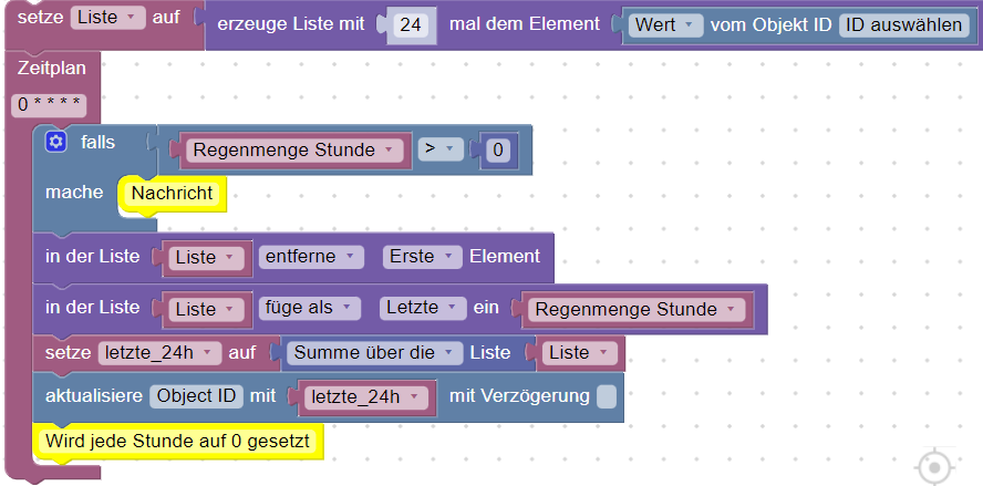

          @gonzokalle sagte: Ich verstehe deine Frage nicht.
          Man benötigt ein Array als Schieberegister, dessen Größe vom zeitlichen Abstand der Einträge abhängt. Wenn eine stündliche Aktualisierung der Menge der letzten 24 Stunden genügt, muss das Array 24 Elemente enthalten.
          G 1 Antwort Letzte Antwort

              @gonzokalle sagte: Ja 24 reichen da.
              Da schon jede Stunde die Regenmenge ermittelt wird, muss man dies nur noch um das Schieberegister ergänzen und über alle 24 Werte summieren.
              Wenn auch das Array einen Skriptstart überstehen soll, muss es in einem Datenpunkt vom Typ "array" gespeichert und bei Skriptstart wieder eingelesen werden.

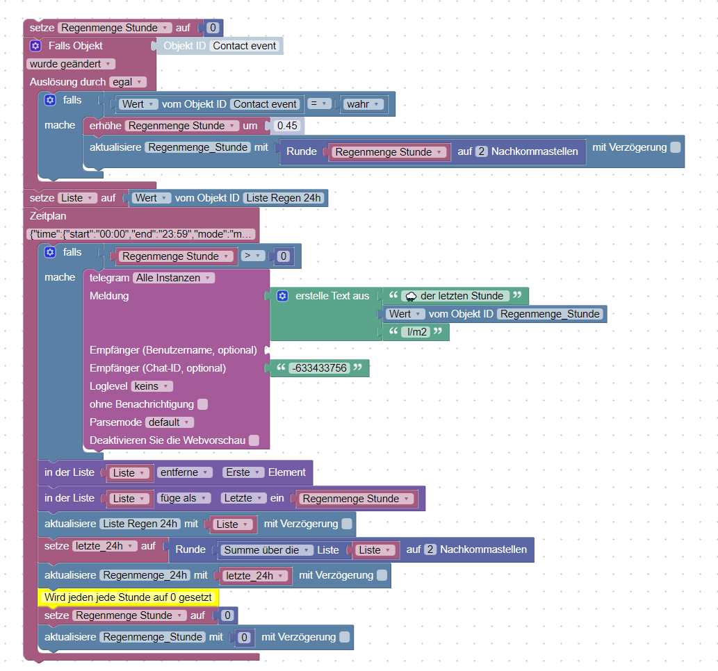

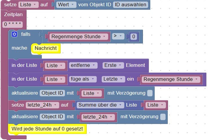

                  Der erste Entwurf.
                  Muss ich die Liste noch erzeugen?
                  • G Gonzokalle
                    Der erste Entwurf.

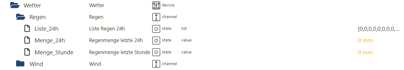

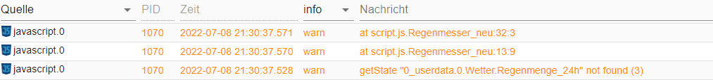

                    @gonzokalle sagte: Muss ich die Liste noch erzeugen?
                    Ja, wie im ersten Blockly gezeigt: Eine Liste mit 24 gleichen Werten erzeugen und in den Datenpunkt vom Typ "array" schreiben. Das kann in einem extra Skript erfolgen, das anschließend wieder gelöscht wird.
                    Der Datenpunkt "Regenmenge_24h" muss ein anderer und vom Typ "number" sein als der für die Liste. Das Skript erzeugt keine Datenpunkte, die müssen manuell unter "0_userdata.0" erstellt werden.

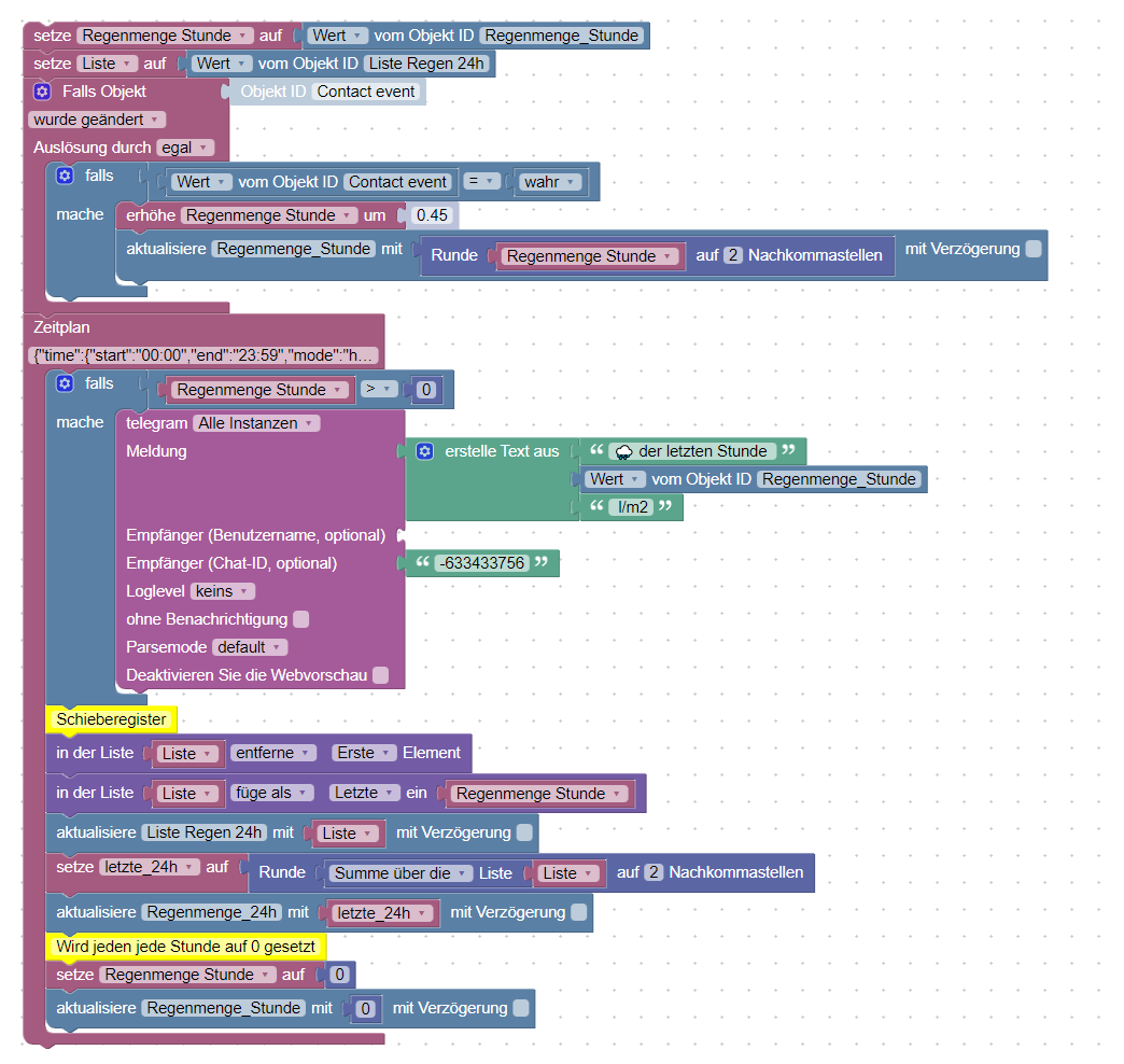

                        @gonzokalle
                        Das fertige Blockly
                        • G Gonzokalle
                          @gonzokalle
                          Das fertige Blockly
                          @gonzokalle sagte: Das fertige Blockly
                          Initialisiere die Variable Regenmenge_Stunde beim Skriptstart besser mit dem Wert des Datenpunktes "Regenmenge_Stunde".
                            G Offline
                            G Offline
                            Gonzokalle
                            Das ist eine gute Idee.
                            So meinst du das? Stehen jetzt beide am Anfang.
                            • G Gonzokalle
                              @gonzokalle sagte: So meinst du das?
                              Ja.
