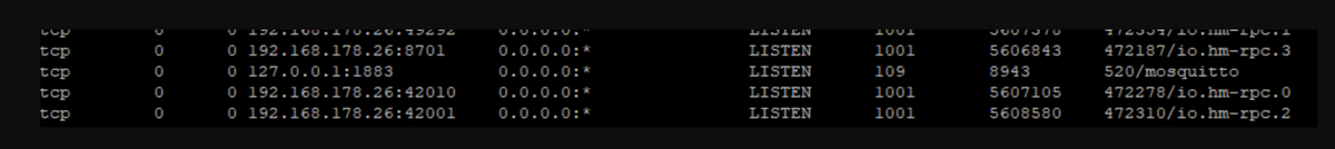

      Hallo Zusammen,
      Ich hatte mir einige Tasmota Steckdosen gekauft und in ioBroker über den Sonoff Adapter eingebunden. Bei der Einrichtung ist mir auch aufgefallen, dass der Standardport 1883 belegt war, ich habe dann 1884 genommen und alles eingerichtet. Läuft soweit => gut.
      Im Nachhinein wollte ich mir das noch mal genauer anschauen was da auf dem Standard Port läuft und über
      sudo netstat -tulpen
      Habe ich gesehen, dass mosquitto auf dem Port lauscht:
      Jetzt finde ich dazu aber keinen Adapter, habe aber verstanden, dass das auch ein MQTT Server ist ?!
      Meine Frage ist, wo konfiguriere ich den und habe ich ein Nachteil die Konfiguration über Sonoff gemacht zu haben.
      Eine weitere Frage wäre, weil ich mir gerade die Shellys anschaue, ob ich dafür, wenn ich diese auch über MQTT anbinde, den Shelly Adapter nehmen muss, oder ob ich alle MQTT Clients über einen Server betreiben kann ? Habe ich dann Nachteile ?
      Dank euch
      @hot-air-balloon sagte in MQTT Server Fragen:
      den musst du aber separat installiert haben.
      das solltest du schon wissen

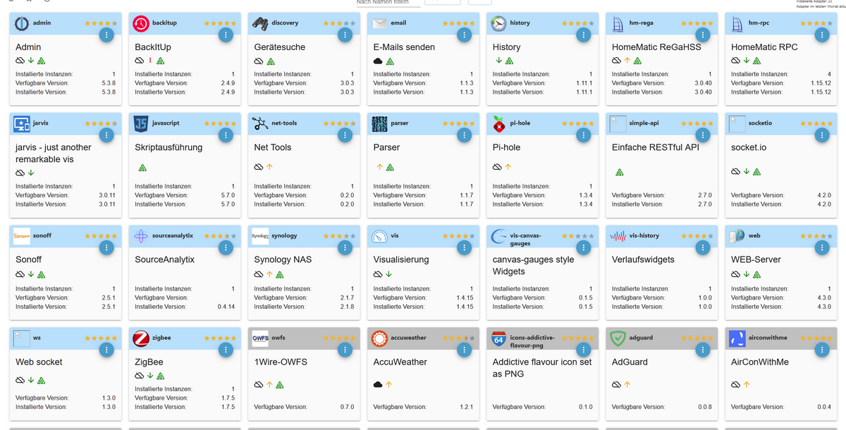

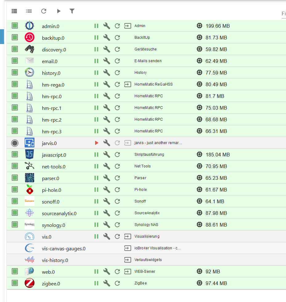

        @homoran Nicht das ich mich erinnern kann:
          das ist kein Adapter!
          das ist ein selbständiges Programm

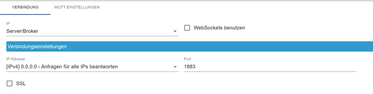

              Der Nachteil von dem mosquitto server ist, dass man wieder einen separaten Server mit der Konsole konfigurieren muss, updaten und starten muss. Sprich, man muss wieder herumfummeln und sich mit Start Scripts in Linux herumschlagen. Mich nervt das bei mir schon bei Grafana, InfluxDB und dem SONOS HTTP API gewaltig.
              Ich habe nur den mqtt Adapter installiert. Der hat einen Server Mode. Damit ist die Konfiguration extrem einfach und das Backup ist auch mit dem iob Backup erledigt und ich bekomme die Updates über die iob Infrastruktur. Außerdem ist der Ansatz auch für Menschen nutzbar, die Blocky benutzen und sich mit der ganzen Komplexität des Betriebssystems nicht auseinandersetzen wollen.
              Das sind für mich handfeste Vorteile.
              Und wenn man Client und Server benötigt, dann macht man einfach zwei MQTT Adapter Instanzen.
              Was aus deiner Sicht die Vorteile der mosquitto Lösung, die einen Ansatz außerhalb von iobroker rechtfertigen?

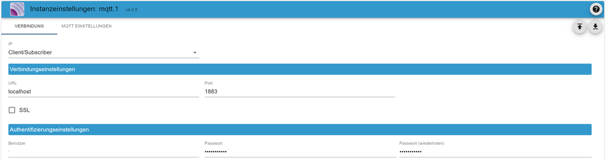

                  Nun ich nutze ja ebenfalls den gleichen Adapter wie Du, nur dass ich ihn als Client betreibe und mosquitto als Broker. Da ich alle Topic mit # beschreibe, habe ich quasi die gleichen Datenpunkte, wie Du in meinem iob System, wie Du, der diesen Adapter als Broker betreibst. Insofern kann auch ich mqtt, wie Du mit meiner Logikmaschine im iobroker system nutzen (Blockly, JS oder NodeRed).
                  Also aus der Sicht, wie leicht man mit mqtt im iobroker umgehen kann, gibt es keinen Unterschied, ob ich den Adapter als Client oder als Broker betreibe.

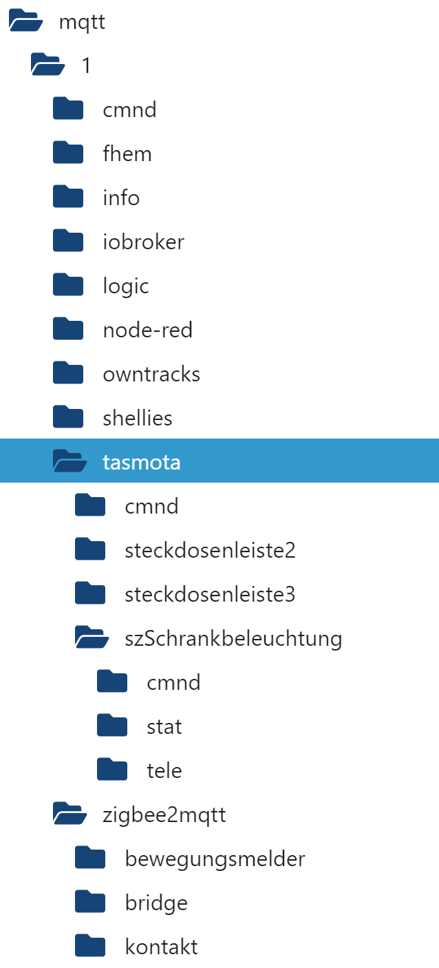

                  Nun ich habe inzwischen eine Infrastruktur, wo ich einen mosquitto Broker - als Brücke und verschlüsselt - direkt nach aussen kommuniziere, um direkt von meinem Handy mqtt-Nachrichten in meinen Broker zu verschicken. Dabei kann man den externen mqtt-Verkehr verschlüsseln, während der interne unverschlüsselt bleibt. Die Brücke arbeitet als Proxy und man kann auch die topics filtern, die von innen nach aussen gehen. Das würde den Rahmen aber hier sprengen - und das ist für mich der Grund, warum ich definitiv meinen Broker auf mosquitto Basis betriebe.
                  ABER: Wie gesagt, wenn der mqtt-Adapter als Broker gut funktioniert, würde ich keinesfalls davon abraten. In jedem Fall ist das besser, als sich zig-Adapter zu installieren, die ihren eigenen mqtt-Broker mitbringen.

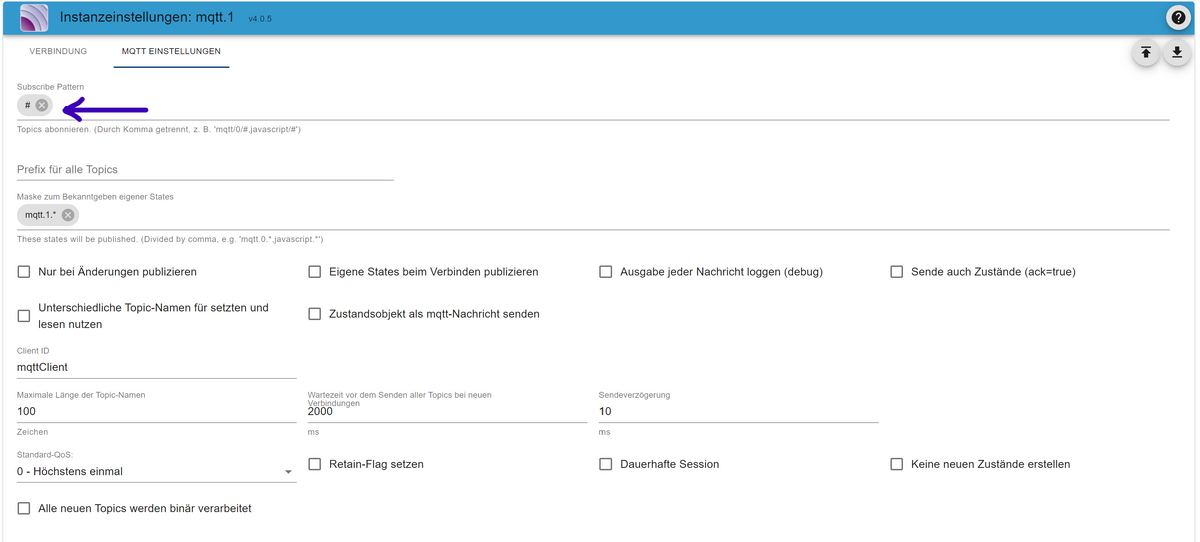

                      @mickym said in MQTT Server Fragen:
                      Der Vorteil der originären mqtt-Kommunikation
                      Hier meinst du den Mosquitto adapter ? Nur der Sammelt alle Informationen und gibt die unverfälscht an ioBroker weiter ?
                      Es gibt keinen mosquitto Adapter. ;)
                      Man kann den mqtt-Adapter (Client/Server) als Client oder als Broker betrieben. Als Broker brauchst Du kein mosquitto - nichts. Als Client brauchst Du halt einen Broker - in meinem Fall halt mosquitto.

                        • Hot-Air-BalloonH Hot-Air-Balloon
                          Hallo Zusammen,
                          Dank euch
                          mickymM Offline
                          mickymM Offline
                          mickym
                          Dann hast Du aber doch bereits einen mosquitto Broker auf deinem System laufen.
                          Dann brauchst Du nur einen mqtt Adapter als Client an Deinen mosquitto dran hängen und mit # alle topics subscriben, so wie ich das tue. Dann kannst Du alle Deine Geräte über den bestehenden mosquitto laufen lassen.

                              mickymM Offline
                              mickymM Offline
                              mickym
                              @hot-air-balloon OK wollte gerade die Einstellungen posten mit mosquitto - so wie ich es habe. Aber wenn Du den nun gelöscht hast. ...
                              Nee lass Standardeinstellungen - bzw. Passwort und User musst Du halt wissen.
                              Alle Haken sollten nicht gesetzt sein:
                              Hot-Air-BalloonH 1 Antwort Letzte Antwort
                              • mickymM mickym
                                  @mickym
                                  Danke, kannst du, wenn ich später dann doch wechseln solle, trotzdem deine config posten
                                  Nun bei der Verbindung steht halt Client/Subscriber und UserID und Passwort muss halt im mosquitto definiert sein, weil Du Dich ja dort anmeldest. (Ansonsten siehst Du ja die Verbindungseinstellungen - ist auch localhost, da mosquitto auf der gleichen Maschine, wie der iob installiert ist.
                                  Die mqtt-Einstellungen sind auch mehr oder weniger Standard:
                                  Bei Dir ist das halt alles mqtt.0.* - da Du sehr wahrscheinlich 0 als Instanznummer hast.
                                  • mickymM mickym
                                    @mickym
                                      @mickym Ok danke, ich arbeite mich da noch mal weiter rein.
                                      Ja und wie gesagt - alles hast Du dann unter EINER mqtt Instanz (Shellies, Tasmota (Sonoff), ...)
