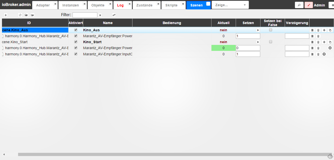

            Naja ich checks nicht , ich möchte folgendes. Mein Tv soll eingeschaltet werden und auf HDMI 2 gehen mein Av Reciver soll eingeschaltet und auf Cabl/Sat eingeschaltet werden.
            das gleiche dann auch Rückwärts zum ausschalten, das ganze möchte ich dann mit Kino einschalten oder Kino ein via Alexa Echo machen
            Ob ich das mit diesem Wert richtig mache weiß ich nicht aber folgendes Funktioniert.

                ich idiot hab das jetzt schön einzelnd gemacht. naja immerhin verstanden. aber wie gebe ich an das eines heißt aktion … an und dann aktion... aus. mach ich dazu zwei scenen ??
                außerdem was soll dieser wert bedeuten habe immer bei wer 1 eingetragen damit geht dann alles an und so weiter.
