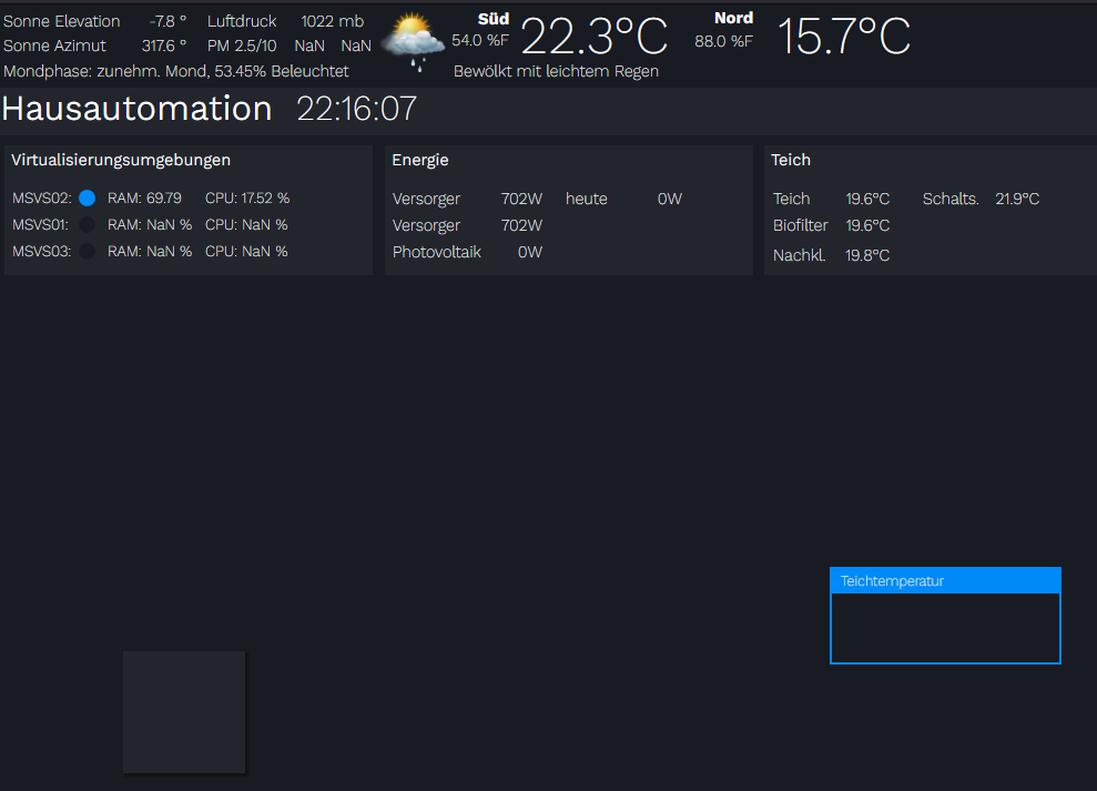

          @glasfaser Danke, das hat iwie nicht so recht funktioniert....
          habs nun per CSS eingebunden und das funktioniert ja super!
          unter CSS/Projekt
          @import url('https://fonts.googleapis.com/css2?family=Roboto+Flex:opsz,wght@8..144,100;8..144,200;8..144,300;8..144,400;8..144,500;8..144,600;8..144,700;8..144,800&display=swap');
          @import url('https://fonts.googleapis.com/css2?family=Kantumruy+Pro:ital,wght@0,100;0,200;0,300;0,400;0,500;0,600;0,700;1,100;1,200;1,300;1,400;1,500;1,600;1,700&family=Roboto+Flex:opsz,wght@8..144,100;8..144,200;8..144,300;8..144,400;8..144,500;8..144,600;8..144,700;8..144,800&display=swap');
          Tolle Schrift für das neue VIS... dieses mal ganz nach strengen Regeln für Schriftart und Farben. Zu bunt is einfach nix
          Danke für Hilfe, hat mich auf die CSS Sache gebracht
          Lg M

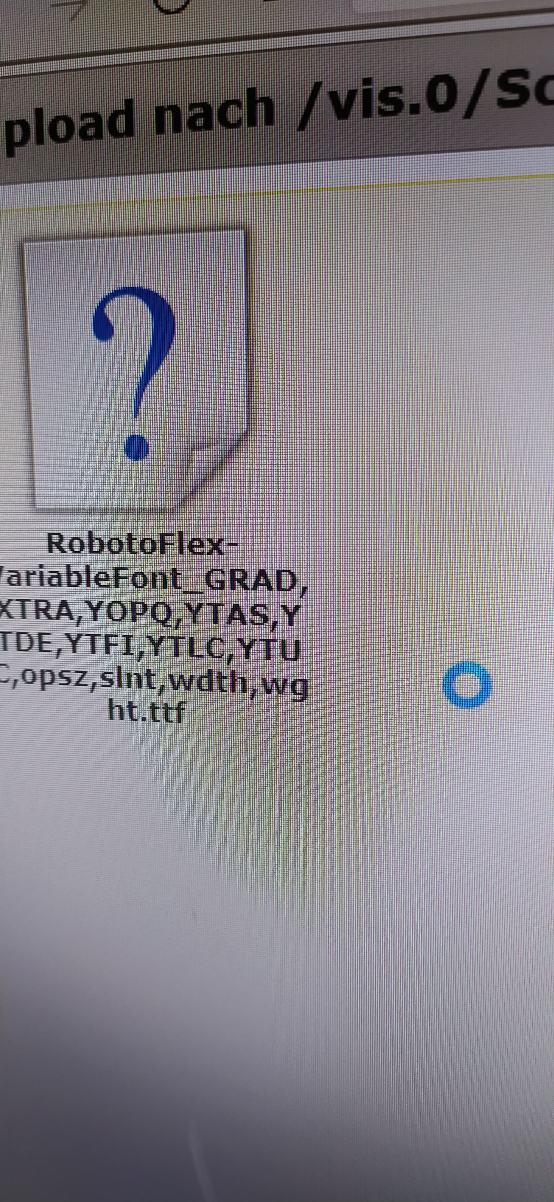

              @glasfaser simmt.. shit :) Warum hat das vorhin nicht geklappt. Habe ein komplett neues IoB Installiert. Dann wollte ich die .ttf über Dateimanager hochladen. Der blieb aber hängen, hat nicht hochgeladen.
              Bilder hingehen nimmt er sofort.

                @michl75 sagte in Andere Schrift noch einbinden -Google-Fonts:
                Habe gerade mal testweise eine ttf per Dateimanger hochgeladen , keine Probleme damit.
                Was heißt bei dir :
                michl75M 1 Antwort Letzte Antwort

                  @glasfaser said in Andere Schrift noch einbinden -Google-Fonts:
                  Was heißt bei dir :
                  ...das passiert hier, mehr nicht mehr ... das rad dreht sich stundenlang aber hochgeladen wird da nix

                    @michl75 Benenne die Datei mal in einen schlichten Namen um, z.B. Robotoflex01.ttf
                    Lehrling seit 1975 !!!

                      @djmarc75 Vielen Dank... so hats nun funktioniert.... Viele Grüße
