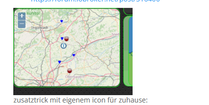

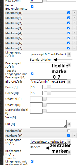

      ich habe das dadurch gelöst, dass ich eine zentrale markierung mit einem etwas größeren icon versehen habe und die flexiblen markierungen dahinter verstecke. ein script ändert die markierung und setzt sie hinter das zentrale. die zentrale markierung (die bei mir immer angezeigt wird), wird im widget als letztes definiert und liegt daher über allen darüber. wenn eine flexible markierung erscheinen soll, setzt das script die markierung
      die marker 0-7 sind die flexiblem marker (über dp/script gesteuert), welche sich hinter dem zentralen marker (8) verstecken (immer sichtbar und das icon ist etwas größer
      die roten punkte sind die flexiblen, die dreiecke sind feste und das iobroker logo ist das zentrale (etwas größere) hinter dem die roten punkte verschwinden können
      hoffe ich konnte es einigermaßen erklären
      aus script: https://forum.iobroker.net/topic/38168/script-radar-kontrolle-und-koordinaten-übersetzer

        @bommel_030
