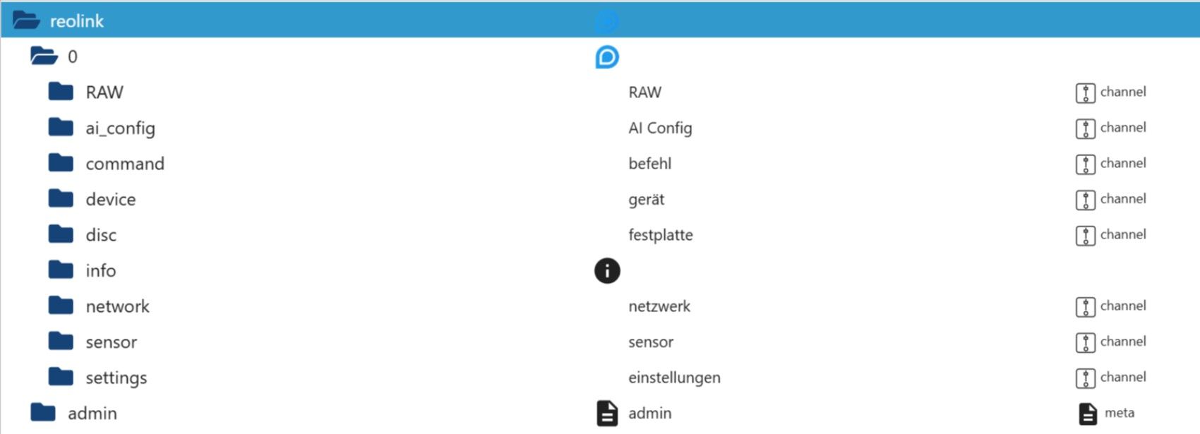

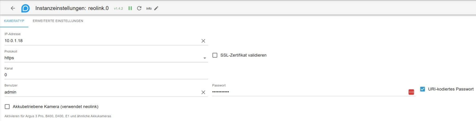

                  Ich hab heute den Adapter installiert und meine Reolink TrackMix PoE darin eingerichtet.
                  Dachte ich kann sie dann über ioB steuern usw.
                  Ich seh aber weder DP für PTZ, noch DP zum Stream.
                  Ist die Reolink TrackMix PoE nicht vollständig integriert, oder hab ich was übersehn?
                  ° Fixer ---> iob fix
