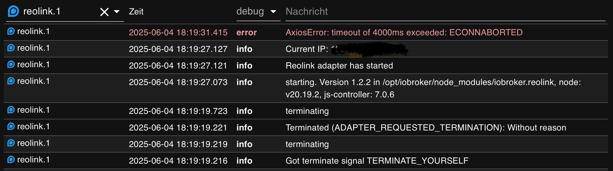

            Hallo zusammen
            Bei mir läuft auch der Reolink Adapter, zumindest teilweise. Er ist zwar grün, aber ich bekomme ca. alle 50s folgende Logeinträge.
            2026-07-17 12:47:08.829 - debug: reolink.0 (14275) refreshState': started from "timeout (API not connected)"
            2026-07-17 12:47:09.134 - error: reolink.0 (14275) get md state: AxiosError: Request failed with status code 502
            2026-07-17 12:47:09.191 - error: reolink.0 (14275) get ai state general: AxiosError: Request failed with status code 502
            2026-07-17 12:47:09.252 - error: reolink.0 (14275) get ai config general: AxiosError: Request failed with status code 502
            2026-07-17 12:47:09.351 - error: reolink.0 (14275) get mail notification: AxiosError: Request failed with status code 502
            2026-07-17 12:47:19.352 - debug: reolink.0 (14275) refreshState': started from "timeout (API not connected)"
            2026-07-17 12:47:19.475 - error: reolink.0 (14275) get md state: AxiosError: Request failed with status code 502
            2026-07-17 12:47:19.535 - error: reolink.0 (14275) get ai state general: AxiosError: Request failed with status code 502
            2026-07-17 12:47:19.593 - error: reolink.0 (14275) get ai config general: AxiosError: Request failed with status code 502
            2026-07-17 12:47:19.665 - error: reolink.0 (14275) get mail notification: AxiosError: Request failed with status code 502
            Ich nutzte ein Reolink Doorbell WIFI mit aktueller Firmware
            Ich habe den Thread hier schon durchsucht aber nichts gefunden was dies behebt.
            Habt Ihr einen Tip was ich machen kann?

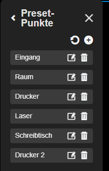

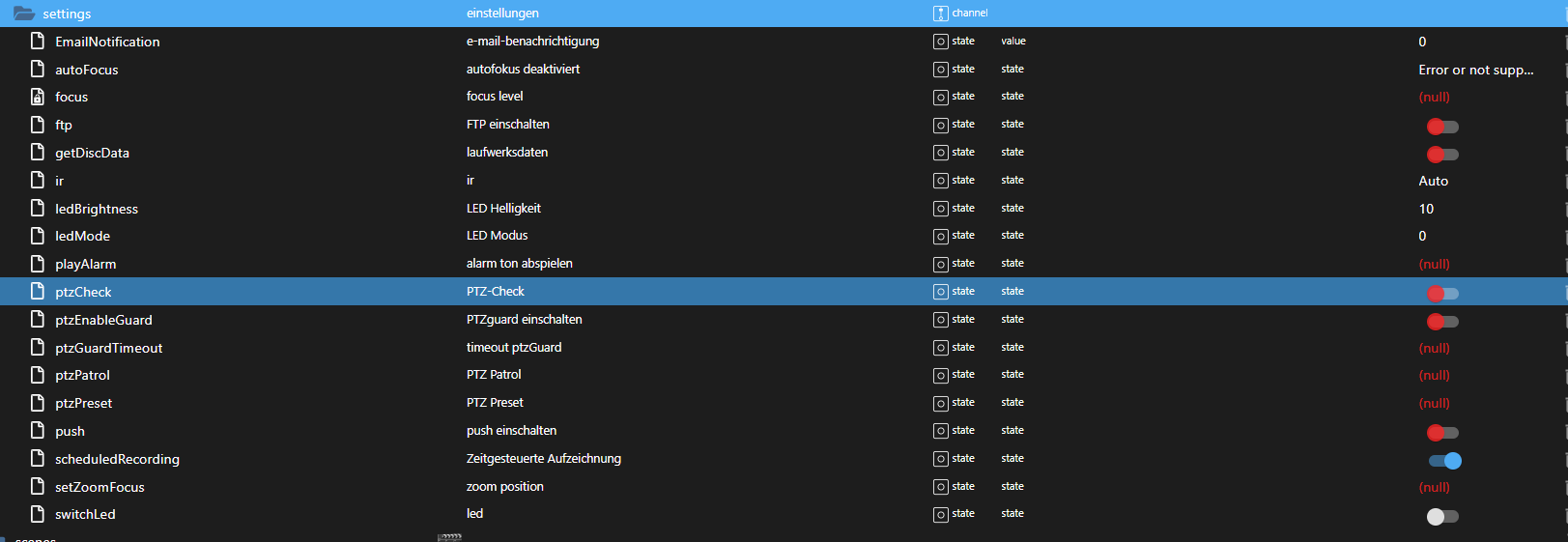

                Hallo
                Ich hab heute den Adapter installiert und meine Reolink TrackMix PoE darin eingerichtet.
                Dachte ich kann sie dann über ioB steuern usw.
                Ich seh aber weder DP für PTZ, noch DP zum Stream.
                Ist die Reolink TrackMix PoE nicht vollständig integriert, oder hab ich was übersehn?

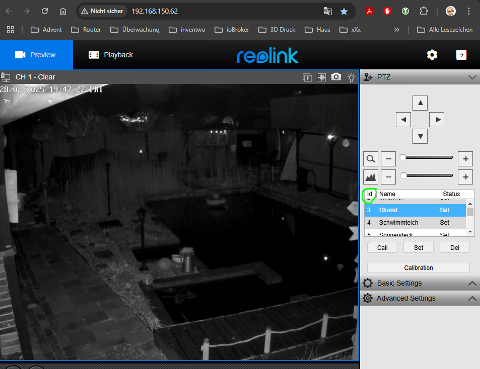

                  Hab auch eine reolink mit dem Adapter im Einsatz.
                  Mir fehlt das auch ein wenig.
                  Falls du AgentDVR nutzt und die Kamera korrekt eingebunden hast, kannst du es mal mit https://github.com/ipod86/ioBroker.agent-dvr probieren. Der sollte bald ins latest kommen, läuft bei mir astrein.
                  Dort wird PTZ samt Presets unterstützt.
                  NegaleinN wendy2702W 2 Antworten Letzte Antwort

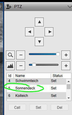

                      @Negalein
                      Ist zwar offtopic..... Aber teste es mal.
                      Ich hab Sie in AgentDVR easy eingerichtet bekommen.
                      So siehst PTZ im Adapter aus.
                      Natürlich auch über das Dashboard von Adapter steuerbar
