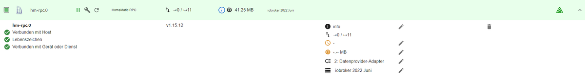

    Guten Abend.
    Seit bald einem Jahr versuche ich meine IOBroker-Installation stetig zu erweitern. Ein Problem stört mich jedoch bereits seit einiger Zeit und sofern ich mich richtig erinnere, besteht dies bereits seit Anfang an.
    Ich nehme an, dass es um eine Einstellungssache handelt.
    Problem:
    • Nach einem Neustart scheint das ganze System komplett Überlastet zu sein, obwohl die CPU-Auslastung der Raspberrymatic und des Docker nicht merklich höher sind als sonst.
    Überlastet heisst in diesem Fall:
    • Befehle ab iobroker.vis werden verzögert oder gar nicht ausgeführt
    • Gleiches bei Befehlen zu / ab Raspberrymatic (Aktoren, Push-Nachrichten...)
    Kurz als Hardware-Übersicht:
    • Homematic Raspberrymatic auf Tinkerboard S
    • Homematic Komponenten (Funk)
    • Homematic IP-Komponenten (Funk)
    • Homematic IPW-Komponenten (Wired)
    • Auf Synology NAS werkelt der IOBroker auf einem Docker System (von Buanet)
    • Wenige Hausbus.de-Komponenten für den IOBroker, z.B. das 32er I/O
    Prov. Lösung:
    • Meistens normalisiert sich das System wieder wenn:
      1. Der Docker neu gestartet wird
      1. Raspberrymatic neu gestartet wird
      1. Speisung der Homematic-Module (Aktoren...) getrennt und wieder eingeschaltet wird.
      1. ca. 7-8h (z.B. über Nacht) gewartet wird.

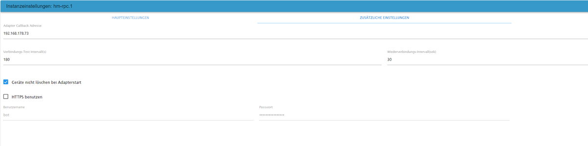

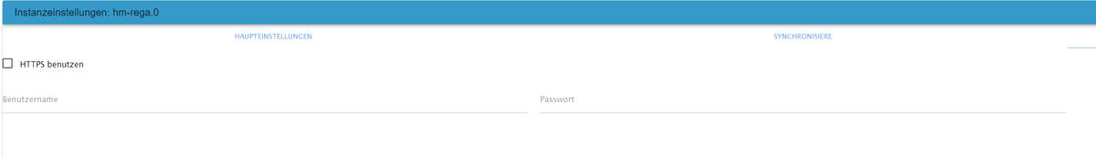

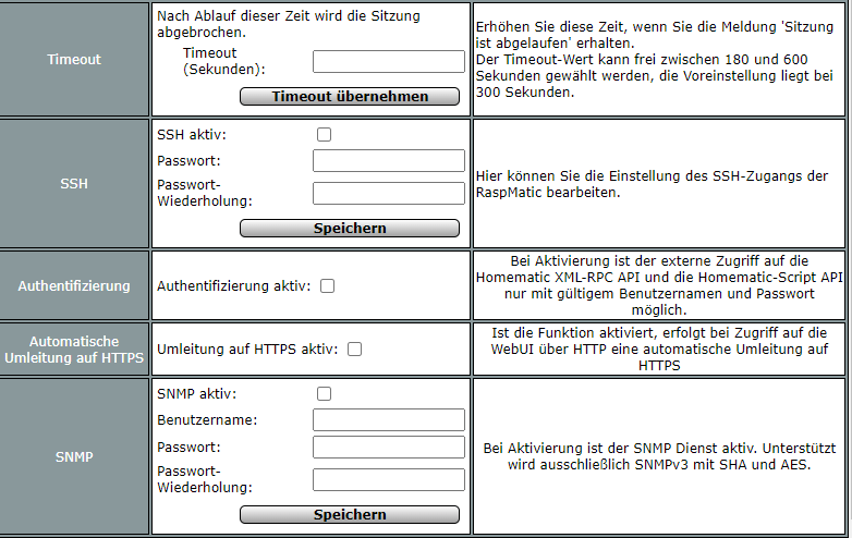

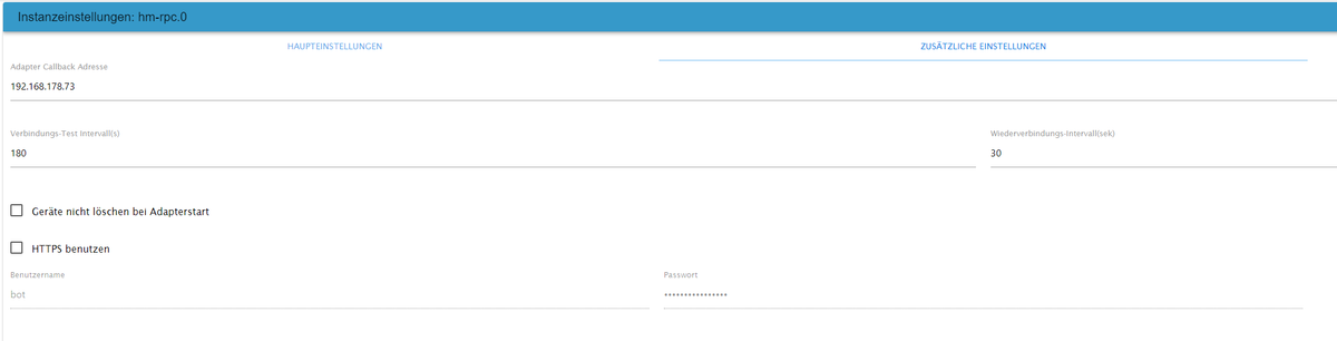

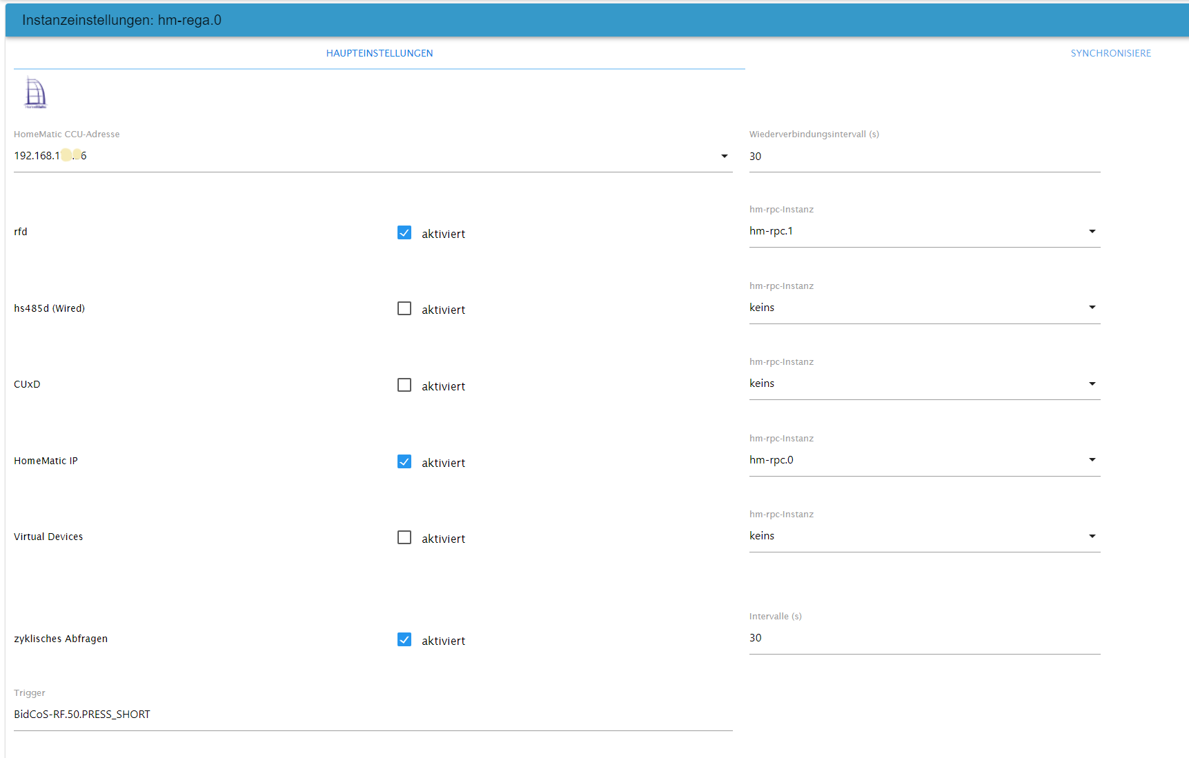

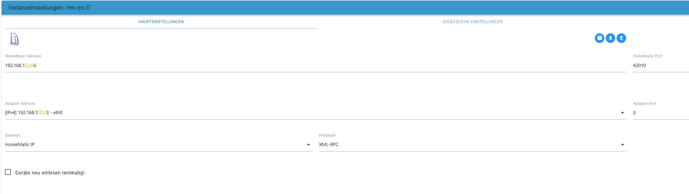

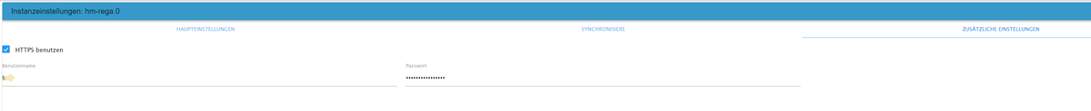

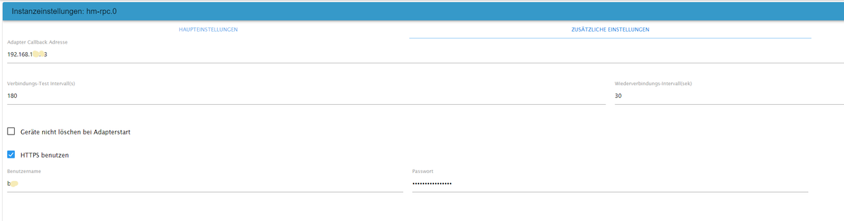

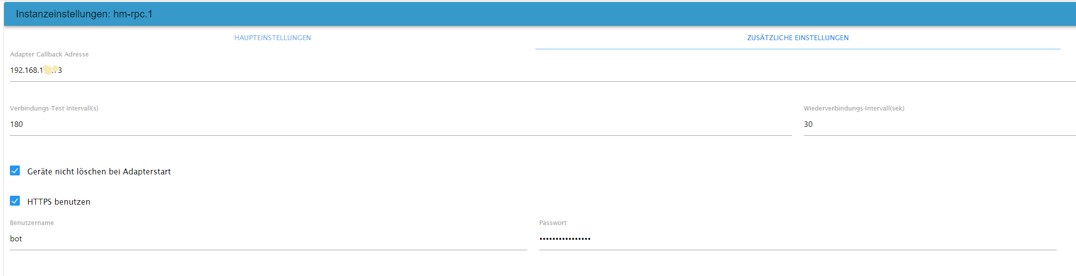

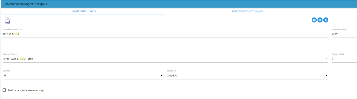

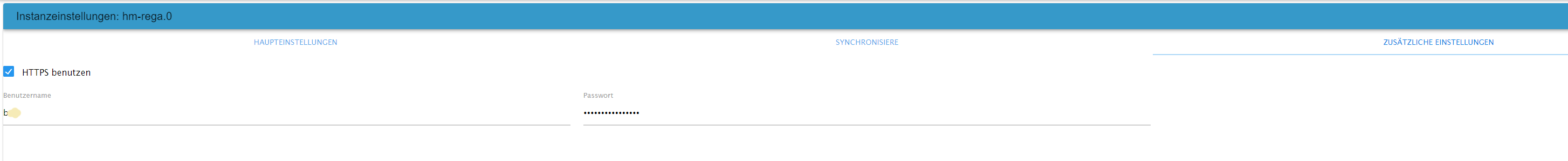

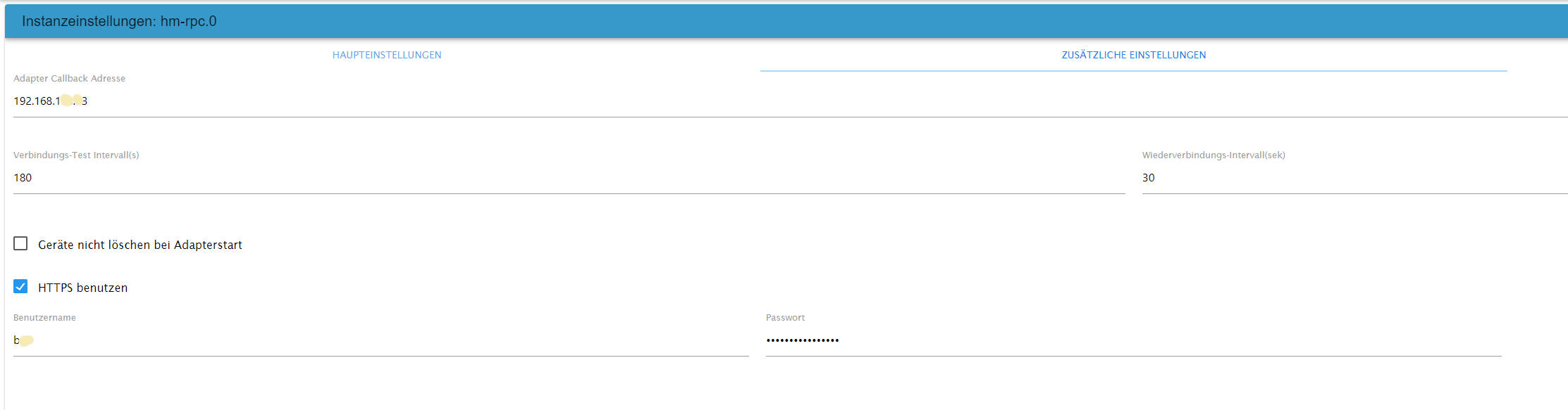

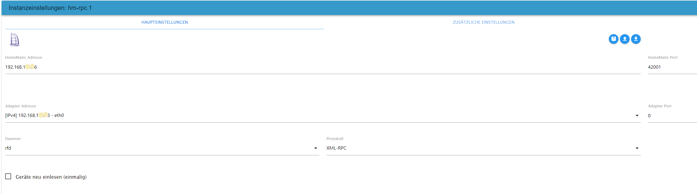

    Screenshots der Einstellungen:
    2022-07-04 18_59_39-instances - iobroker_2022_Juni – Opera.png 2022-07-04 18_59_21-instances - iobroker_2022_Juni – Opera.png 2022-07-04 18_58_53-instances - iobroker_2022_Juni – Opera.png 2022-07-04 18_58_30-instances - iobroker_2022_Juni – Opera.png 2022-07-04 18_58_05-instances - iobroker_2022_Juni – Opera.png 2022-07-04 18_57_44-instances - iobroker_2022_Juni – Opera.png 2022-07-04 18_57_26-instances - iobroker_2022_Juni – Opera.png
    Bisher konnte ich über überlastete Systeme (Homematic <-> IOBroker) nicht viel lesen. Kennt jemand das Problem oder weiss, wo ich ansetzen muss, um das Problem in den Griff zu bekommen?

          Es sieht so aus, als würde es nicht am Javascript-Adapter liegen.
          Verdächtig ist eher der hm-rpc.0-Adapter (Homematic IP). Nachdem dieser Adapter deaktiviert ist, reagiert die Raspberrymatic nach einem Neustart sehr flink und unverzögert.

          • A ADB-83
            Im Protokoll von IOBroker ist zudem der nachfolgende Eintrag vorhanden:
            Woran könnte dies liegen? Kann ich weitere Einstellungen überprüfen?
            GlasfaserG Offline
            GlasfaserG Offline
            Glasfaser
            @adb-83
            Bei Screenshot oder Log´s brauchts du nicht deine internen IP unkennlich machen !
            Ändere mal bei der Rasperrymatic und in den ioBroker Instanzen , daß du kein HTTPS Zugang nutzt .
            A 1 Antwort Letzte Antwort
            • GlasfaserG Glasfaser
              @adb-83
              A Offline
              A Offline
              ADB-83
              @glasfaser
              Ok, danke für deine Info.
              Leider hat das Deaktivieren des HTTPS bei allen 3 Adapter und bei Raspberrymatic kein Erfolg gebracht.
              2022-07-06 18_13_08-instances - iobroker_2022_Juni – Opera.png 2022-07-06 18_12_44-instances - iobroker_2022_Juni – Opera.png 2022-07-06 18_12_18-RaspberryMatic WebUI.png 2022-07-06 18_09_58-instances - iobroker_2022_Juni – Opera.png
              Der Adapter ist nun zwar grün, doch die Funktionen werden nach wie vor verzögert ausgeführt. Zudem habe ich testweise nur den hm-rpc.0 (Homematic IP)-Adapter deaktiviert. Nach einem Neustart war alles normal und verzögerungsfrei.
              Nach dessen Einschalten dann wieder die gewohnte ungewünschte Verzögerung.
              Gibt es hier evtl. Details zwischen dem IOBroker im Docker (Synology NAS) und dem Raspberrymatic auf dem Tinkerboard zu beachten?
