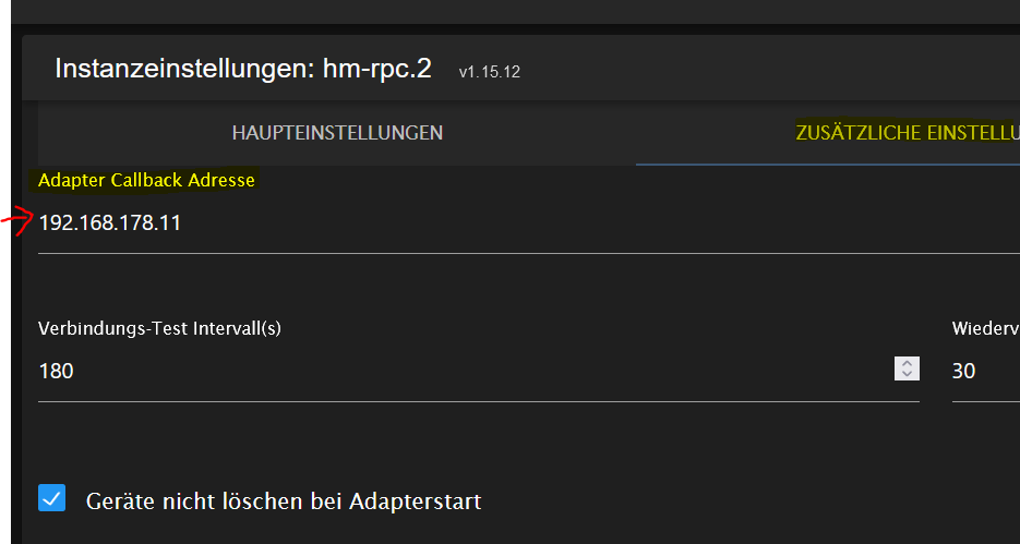

      hast du in den Instanzen bei Zusätzlichen Einstellungen die Adapter Callback Adresse eingetragen !?

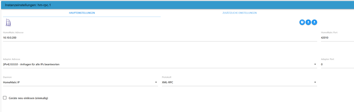

        Bei ioBroker ist die IP des Pi als Callback eingetragen:
        Einzig bei Adapter Adresse steht nicht drin, da die IP des Pi hier nicht wählbar ist. Der Port 0 soll laut Dokumentation autom. den Port wählen, den die CCU default hat. Die 3 Adapter/Instanzen verbinden auch tadellos und alles ist grün.

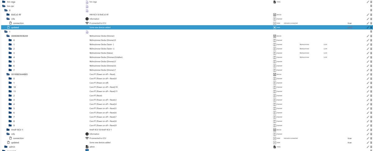

        Ich hab bei den 2 Geräten in den Objekten überhaupt keine Möglichkeit, Werte zu ändern. Ich sehe die Geräte und alle einzelnen Kanäle, aber ändern kann ich da nichts. Die Ordnerstruktur geht auch nicht tiefer.
        Das erklärt zumindest, warum meine Vis da nichts schalten kann.

          @t-147 sagte in Homematic IP (CCU3) nicht steuerbar:
          Das ist nicht die Adapter Callback Adresse im Screenshot

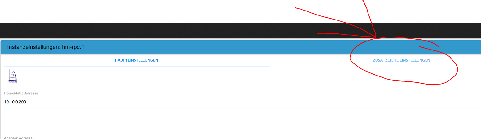

          @glasfaser sagte in Homematic IP (CCU3) nicht steuerbar:
          dort :
          so sieht das aus :
          Da du auch im Container sitzt / Docker , hast du auch die Ports auch freigegeben / eingetragen .

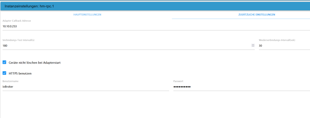

            Pardon, falscher Screenshot. Das ist der richtige:
            Die Ports sind in der CCU freigegeben, im Docker habe ich kein Mapping eingetragen, da die Verbindung meines Verständnisses nach vom ioBroker initiiert wird und damit ausgehend und nicht eingehen ist.
            Oder liegt bereits da ein Verständnisproblem meinerseits?
