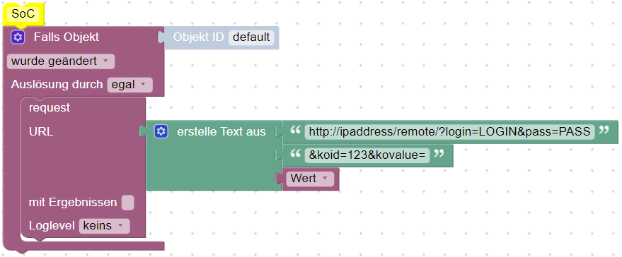

        Der Wert liegt in einem Datenpunkt vor? Dann sollte es mit Blockly so funktionieren:
        Wert (unter "Trigger"):

            Blockly:
            es passiert nix.
