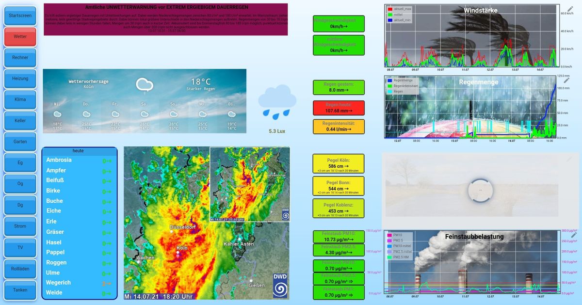

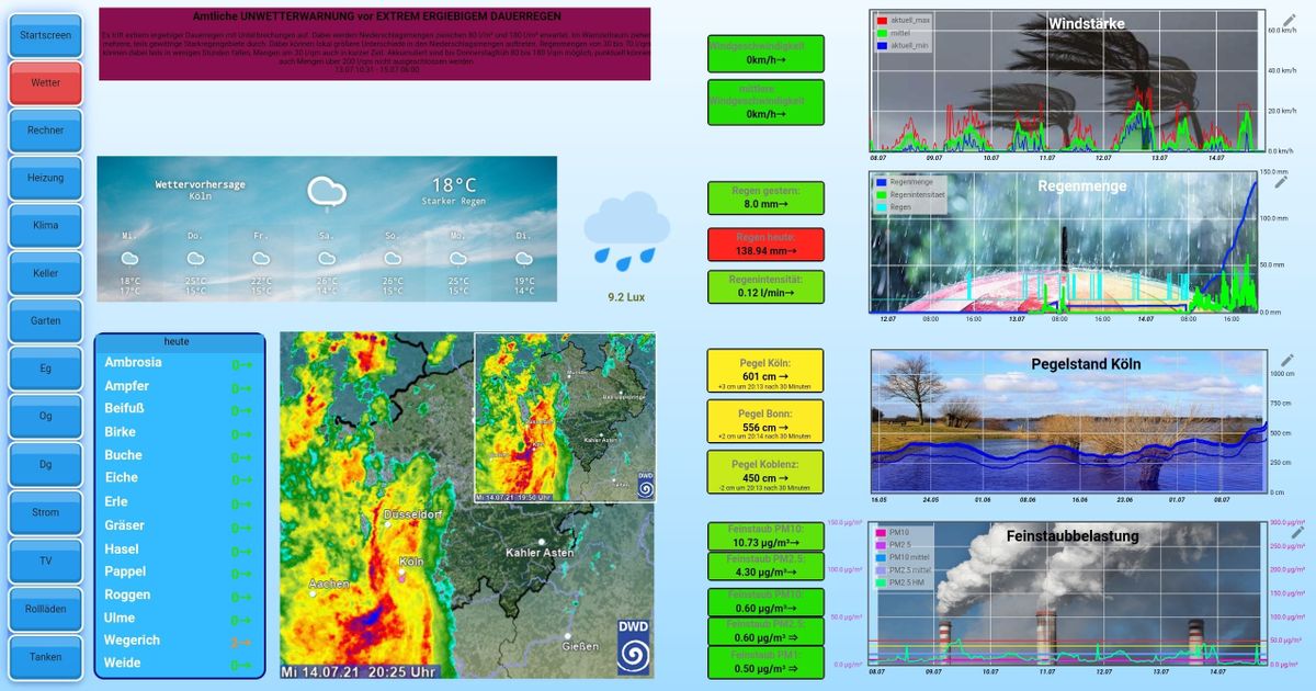

        Auswertung vom letzten Jahr mit Homematic Wetterstation.
        Allerdings war es kein Starkregen im Sinne von massivem Woljenbruch, sondern eher sehr ergiebiger Dauerregen über viele Stunden
        2 Stunden später um 20:36 waren es bei und schon 139l/qm an diesem Tag
        Platzregen gibt es viel heftigere, aber 100l/qm in einer Stunde hab ich bei weitem noch nie gehabt

            Hallo
            Wow, das schaut toll aus was Du da Hast, auch mit der Luftqualität. Welche Wetterstation hast Du genau wenn ich Fragen darf? Ist da auch die Luftqualität drinnen.
            Wir hatten hier beim Hochwasserereigniss Letztes Jahr mehr als 100l/qm in der Stunde, das waren Wassermassen unsere Strasse stand Kniehoch unter Wasser, dieses Jahr vor Kurzen sollen es etwa 60L/qm in der Stunde gewesen sein, zum Glück nicht so lange wie letztes Jahr, aber es hat für viele Keller wieder gereicht. Leider.
            Ich würde es gerne genauer wissen, da es sehr stark Lokal war, 500 Meter weiter war fast nix. Bei Homatic steht nur "0 bis 966 mm" aber nicht ob das der Max. Tageswert ist oder Stunden Wert oder er dann wieder bei 0 Anfängt.

              @nobody-0 sagte in Kaufempfehlung Regenmengen Sensor/Messgerät:
              bist du dir mit den 100l/qm und Stunde wirklich sicher?
              ich habe das Unwetter ja auch mitverfolgt. Das war ein lang anhaltender ergiebiger Dauerregen. So war es auch in der lila DWD Warnung angekündigt.
              Meines Wissens waren erst bis zu 180l befürchtet, in Extremen auch 200l, Nachher waren es 220-250 Liter am ganzen Tag.
              Die ganze Brühe lief dann allerdings in kleinere Flächen zusammen, wo dann der Pegel schnell anschwoll.
              Wie z. B. in Straßen.
              Oder meinst du sozusagen die Regenmenge pro Zeit, die aber nur wenige Minuten andauert?
              ich errechne auch noch diese Regenintensität Volumen/Zeit. Das ist die grüne Linie. Da schlägt es bei einem richtigen Wolkenbruch auch fast oben am Chart an.
              Das sind dann > 2l/Minute = 120 l/h
              Ich habe die HomeMatic Wetterstation, nicht IP.
              Die Luftgüte ist der Feinstaubsensor von HmIP und parallel dazu Werte von Luftdaten.info. Die Station istceine Straße weiter.

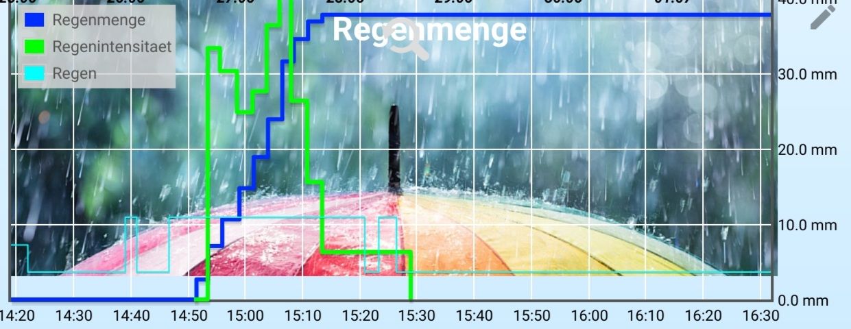

                @nobody-0 hab nochmal gesucht
                Am 16.05.
                knapp 40 Liter/qm in einer guten Viertelstunde.
                das Ganze in zwei Schüben, der zweite etwa bei 2.4l/min!!
