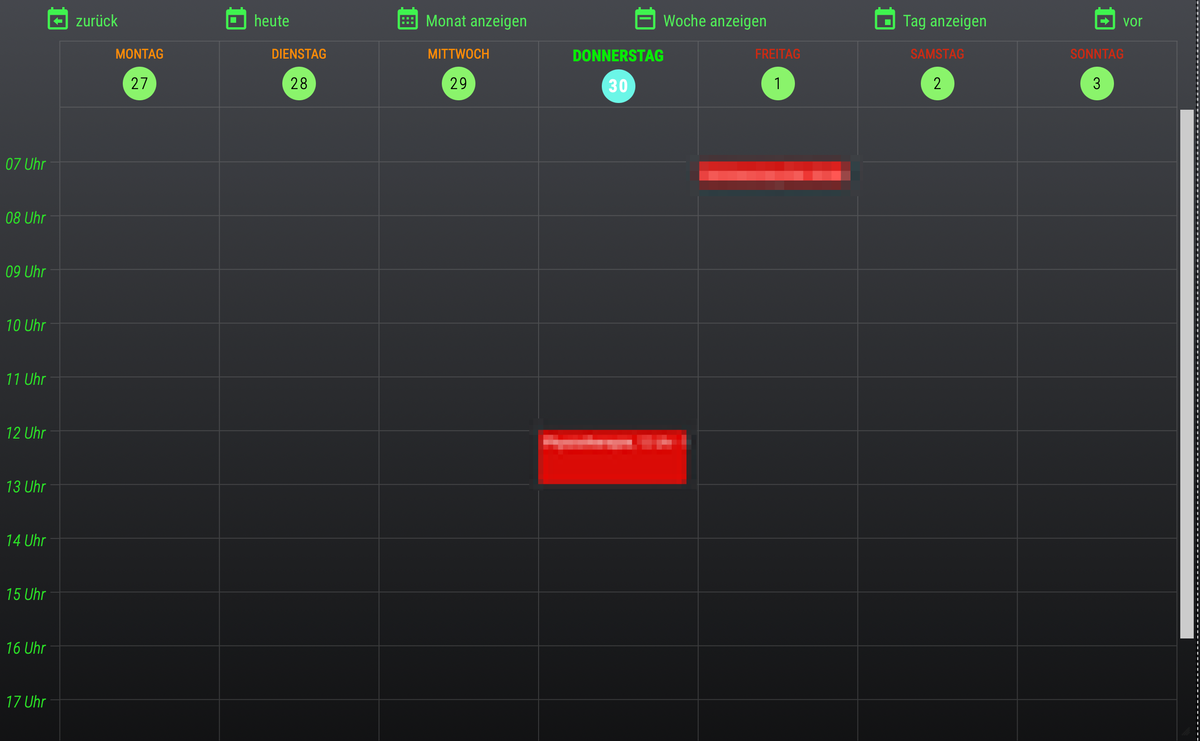

    Guten Morgen zusammen,
    @TT-Tom hat mich gebeten mich an @Bluefox oder @apollon77 zu wenden.
    Ich habe das Problem das mir meine Termine nicht alle im Materialdesign Calendar Widget dargestellt werden.
    So sieht es aktuell in der Vis aus:
    Real müssten hier allerdings 7 Termine und 3 Geburtstage drin stehen.
    Alle Kalender sind korrekt im ical Adapter eingetragen mit 14 Tagen Vorschau und 14 Tagen für vergangene Termine.
    Wenn ich im Kalender auf "vor" klicke werden mir 5 Termine angezeigt, aber es müssten 9 sein.
    Zurückliegende Termine werden mir garnicht angezeigt.

      apollon77A Online
      apollon77A Online
      apollon77
      @damrak2022 aus welchem Paket ist denn das materialdesign kalenderwidget? Ist es https://github.com/Scrounger/ioBroker.vis-materialdesign ? Wenn ja: dort issue anlegen mit allen Details und warten was der Developer dazu sagt. Weder ich noch bluefox haben mit dem Adapter in erster Linie was zu tun.
      Erster Anlaufpunkt wenn hier im Forum keiner der anderen User helfen kann immer GitHub und der Entwickler.

          @apollon77 sagte in Es werden nicht alle Termine angezeigt:
          Ich habe das ganze Problem vor 3 Tagen mal bei Github geschildert und heute ist mir noch aufgefallen, das z.B. der Kalender "Gesundheit" rot dargestellt wird, obwohl im ical Adapter und auch im Script "grün" als Kalenderfarbe definiert ist.
          Auch heute werden mir wieder 6 Termine angezeigt, obwohl es 10 sein müssten.

                @apollon77 Sorry, ich vergleiche gerade nochmal. Am ical Adapter scheint es nicht zu liegen

                  TT-Tom
                  @damrak2022
                  Das Problem bearbeiten wir ja schon eine Weile. Letztens war der Zustand das in der JSON von iCal Termine schon fehlten, so deine Ausage. Darum hier platzieren. Wenn iCal alles liefert dann im anderen Thread weiter.
                  Gruß Tom

                        Damrak2022
                        @homoran Nein nur ein kleiner Teil
                          @damrak2022 sagte in Es werden nicht alle Termine angezeigt:
                          dann liegt es an ical, oder besser an deinen Einstellungen dort.
                          wenn da nichts drin ist kann auch nichts angezeigt werden
