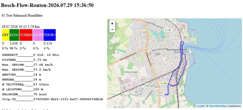

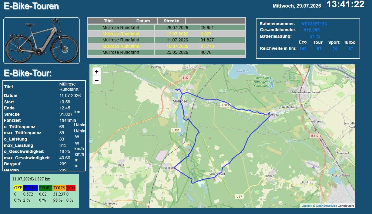

    ich habe den Adapter auch installiert und eine entsprechende View dazu erstellt. Funktioniert alles bestens, bis auf ein Problem.
    Für die Darstellung der Strecke nutze ich ein iframe-Widget mit Binding "{javascript.0.Fahrrad.Routen.Datei}". In dem Datenpunkt ssteht auch der richttige Pfad zur Datei z.B. "/vis.0/Routen/route01.html", angezeigt im widget wird aber nicht diese Datei, sondern eine andere Route. Lade ich diese Datei vom Pi auf meinem PC runter und stelle diese im Browser dar, wird die richtige Datei angezeigt.
    Hat vielleicht jemand eine Idee, woran das liegen kann?

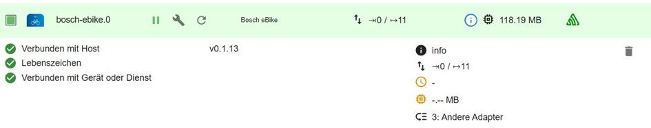

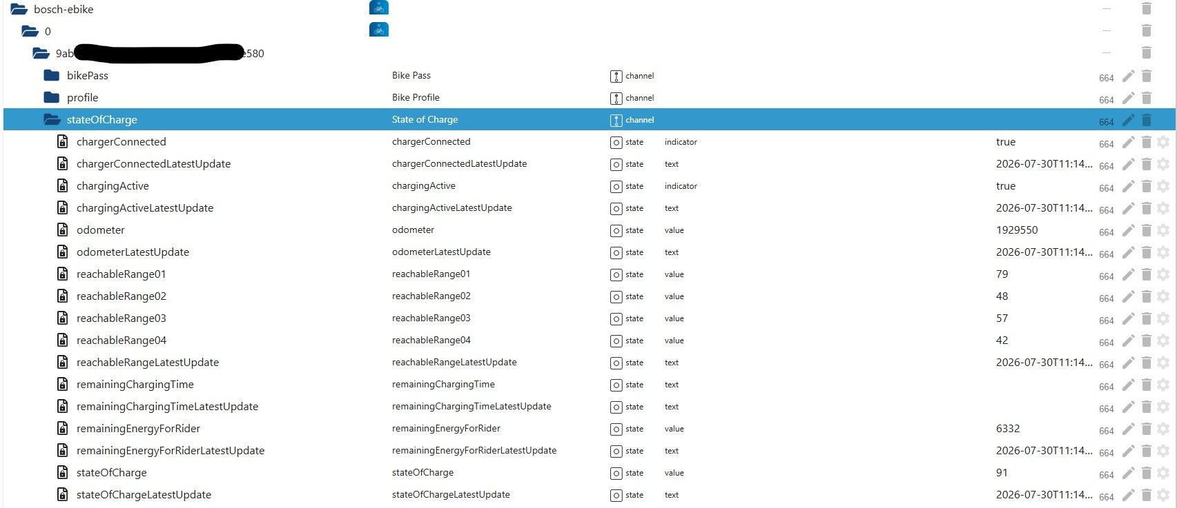

          @ckhx78
          Frage: Wird der Batteriezustand auch mit der Flow-App angezeigt. Wenn ja, wie heisst der Datenpunkt? Ich finde nichts! Ich habe gestern den Update auf v0.1.13 gemacht und habe heute eine kleine Runde gedreht.
          Versionen:
          root@iobprod-ct0-neu-ct2:~# date
          Wed Jul 29 20:52:37 CEST 2026
          root@iobprod-ct0-neu-ct2:~# which nodejs && nodejs -v && which node && node -v && which npm && npm -v
          /usr/bin/nodejs
          v22.23.0
          /usr/bin/node
          v22.23.0
          /usr/bin/npm
          10.9.8

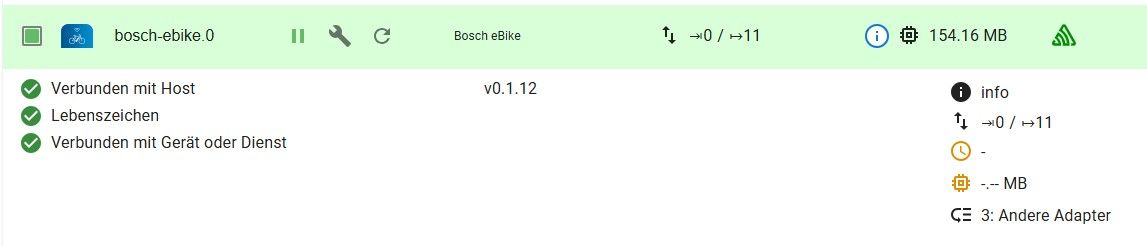

            Ich habe die Version 0.1.12. Dort werden bei mir alle Daten der Batterie unter „bosch-ebike.0.Bike-spezifische Nummer.profile.batteries01“ abgelegt.

                  Ich habe das Problem jetzt eingekreist.
                  Wenn ich im Web-Adapter den cache deaktiviere funktioniert die Anzeige, wie gewollt.
                  Mir ist nur noch nicht klar, welche Auswirkungen die Deaktivierung des cache im Web-Adapter hat?

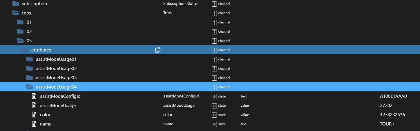

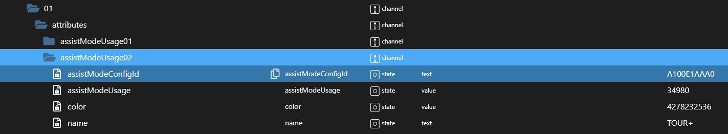

                    bei mir sind die unterschiedlichen Fahrmodis nicht immer im gleichen Ordner.
                    Ich fahre ausschließlich im TOUR+ Moudus. Der Controller bleibt auch immer auf TOUR+.
                    Diesen finde ich aber mal unter:
                    "attributes.assistModeUsage01, 02 oder 04 oder ....."
                    somit kann ich keine Statistik für die km unter TOUR+ führen.
                    Mach ich was falsch ??
                    Ich dachte die Modis sind immer im gleichen Ordner 😞
