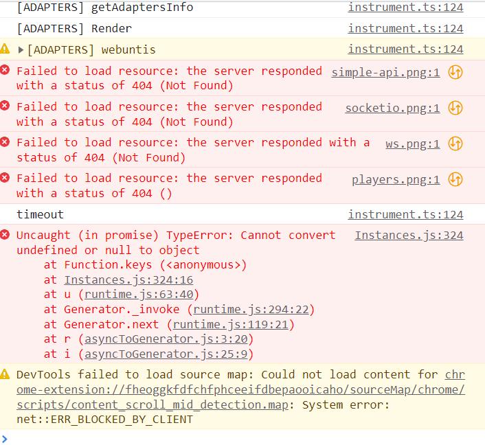

    eigentlich hatte ich mir vorgenommen den freien Abend heute damit zu verbringen ein wenig mehr an meinem ioBroker Projekt zu arbeiten, aber nun kann ich mir die Reiter "Instanzen" und "Skripte" plötzlich nicht mehr anzeigen lassen. Die Oberfläche zeigt nur den Ladebalken und sonst tut sich nichts. Alle anderen Reiter kann ich aufrufen. Ich habe bereits mehrfach neugestartet undalles geupdated was möglich war, aber es geht immer noch nicht. Leider kann ich in dem normalen Log auch keinen Hinweis erkennen.

          @jens-kathe sagte in Reiter Instanzen und Skripte lädt nicht mehr:
          2 packages can be upgraded. Run 'apt list --upgradable' to see them.
          Und was ist berrycontrol ? Kenn ich gar nicht.
          Steht was im Browser Log?
              Was meinst du mit Browser Log?
              Mit F12 sieht man das. Jedenfalls im Chrome.

                @thomas-braun
                Achso, das meinst du.
                Die beiden Pakete habe ich jetzt geupdated. Ändert aber nichts
