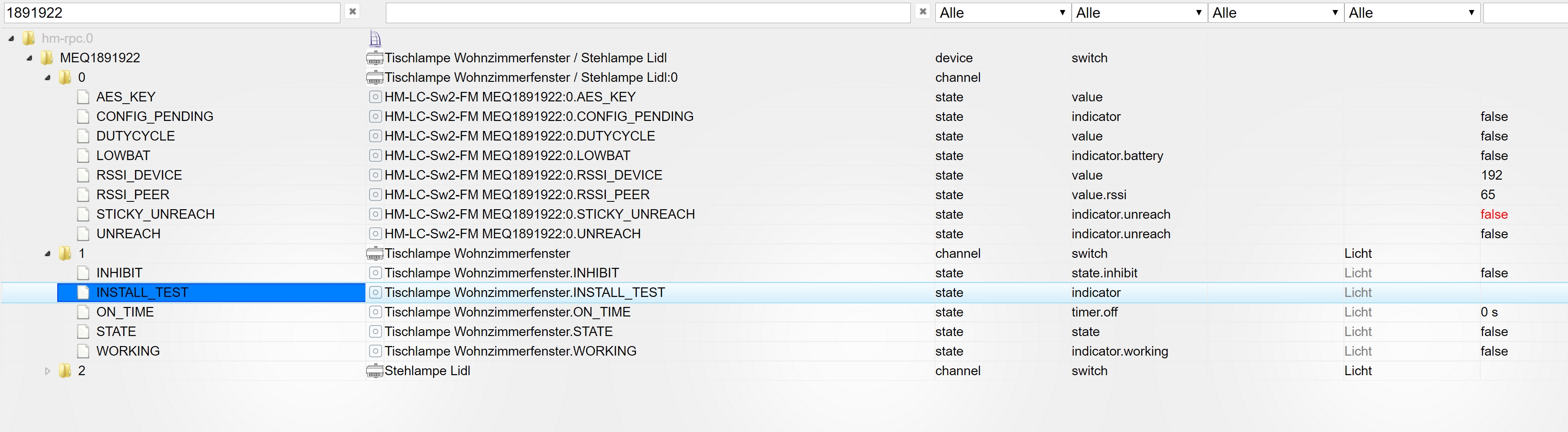

                    Ich denke zwei Geräte konnte ich schon ausfindig machen, waren STICKUNREACH = false in ioBroker Objekte.
                    Homematic Funkaktor 2fach Unterputz HM-LC-Sw2-FM
                    Homematic Funk-Schaltaktor 1fach mit Leistungsmessung HM-ES-PMSw1-Pl
                    Allerdings was das mit dem Bool soll, keine Ahnung
                    Habe keine DB im Einsatz

                      • Was ist das Gerät mit der o.a. Seriennummer?
                      und
                      • Was hat der Kanal 1 für States?
                      Rainer
                      • Z Offline
                        Z Offline
                        Zippolighter
                        Ist ein Funkaktor 2fach Unterputz
