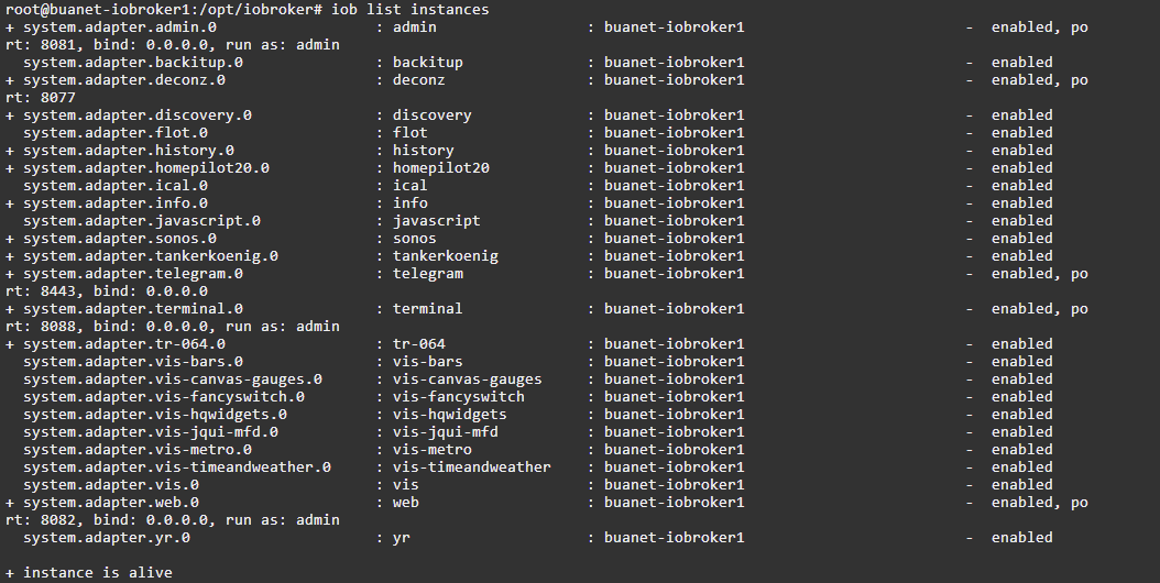

        Thomas W
        @thomas-braun said in iobroker Synology update (javascript startet nicht):
        @thomas-w
        iob list adapters
        ion list instances

          @thomas-w sagte in iobroker Synology update (javascript startet nicht):
          dependency not fulfilled on any host: required adapter "admin" has wrong version. Installed "5.1.25", required ">=5.2.0"!
          stimmt doch!
          wo ist jetzt das Problem?
          keine Screenshots von Konsolenausgaben
          Thomas WT 1 Antwort Letzte Antwort

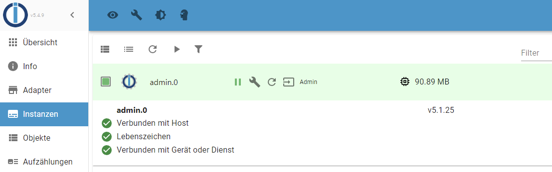

                    Thomas W
                    @haselchen said in iobroker Synology update (javascript startet nicht):
                    @thomas-w
                    Hast es Doch anscheinend in den letzten 20min selber auf Stand gebracht , also wo ist jetzt noch das Problem?
                    so ganz sauber sieht es aber noch nicht aus
                    Thomas BraunT haselchenH 2 Antworten Letzte Antwort
