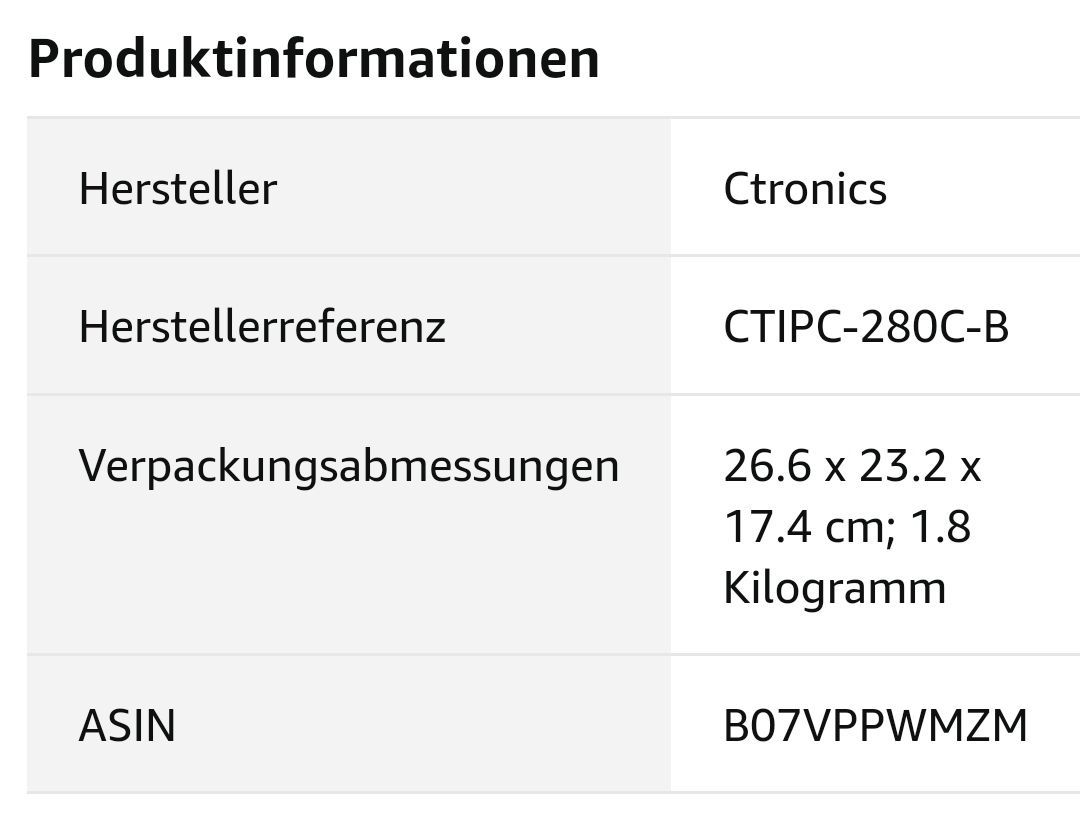

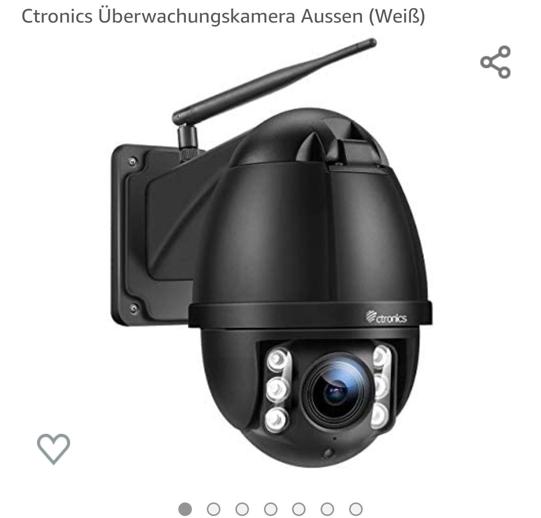

    Ich habe folgendes vor, vor der Haustür ist diese Kamera von Ctronics installiert. Jetzt möchte ich gerne, dass wenn eine Bewegung erfasst wird mein Tablet mit der Vis angeht und mir ein Snapshot/Livebild der Kamera angezeigt wird. Leider finde ich die Adresszeile nicht von dem Stream. Vielleicht hat ja jemand diese Kamera und kann mir helfen. DankeScreenshot_20220622_183616_com.amazon.mShop.android.shopping_edit_384018449488797.jpg Screenshot_20220622_183602_com.amazon.mShop.android.shopping_edit_384001248517446.jpg
