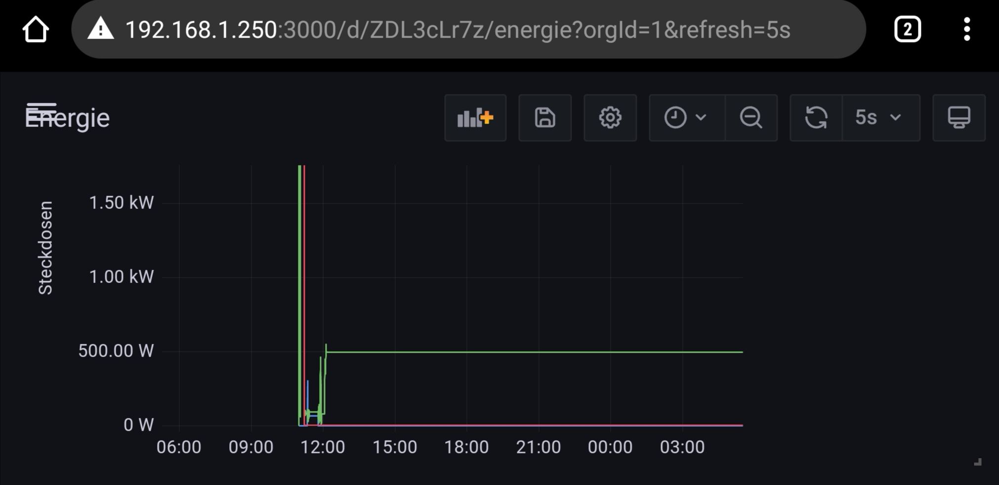

    Ich habe eine Influxdb mit Grafana laufen.
    Wenn ich den Verbrauch einer Shellysteckdose konfiguriere dann aktualisiert sie nach kurzer Zeit den Wert nicht mehr.
    Für meinen generellen Stromverbrauch habe ich einen emlog..... Der wird immer und zuverlässig erfasst....
    Hat jemand dazu einen Lösungsansatz?
    Gruß Marco

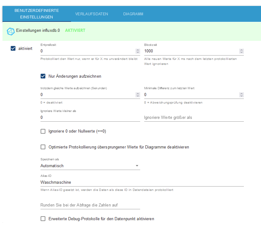

        Wie sind die LOG-Einstellungen im Datenpunkt?

          @djmarc75
          Im iobroker :
          In Grafana:
          Die Datenbank scheint normal und zuverlässig zu funktionieren.

            @marco-be sagte in Shellysteckdose Verbrauch mit Grafana darstellen:
            In Grafana:
            MEAN mal gegen LAST tauschen, dann klappts auch mit dem Nachbarn :grinning:
            EDIT: mir fällt aber grad auch auf dass Dein Screenshot sich von meinem total unterscheidet:
            Waschmaschine mal ignorieren bitte
