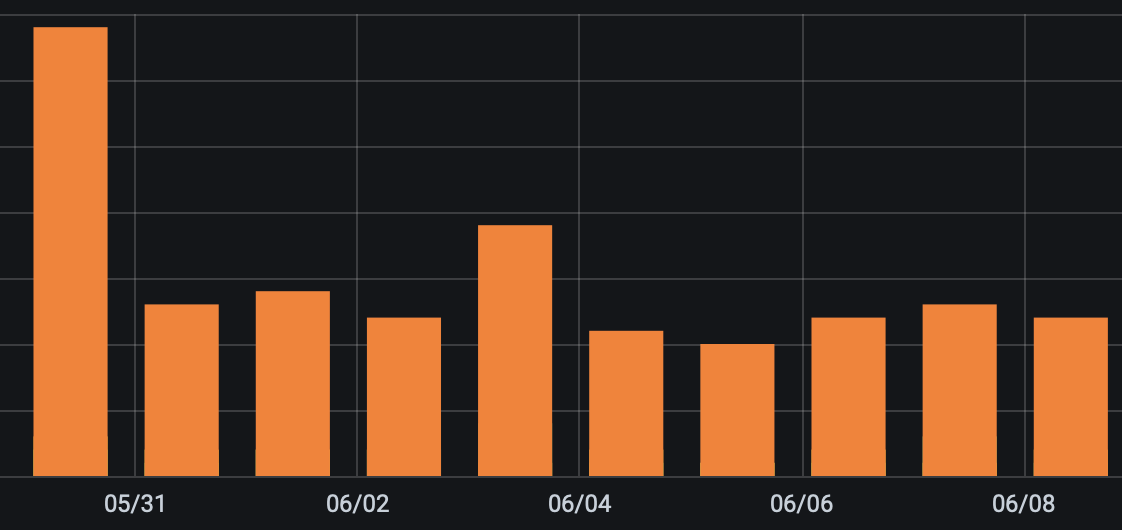

    ich speichere die Zählerstände von drei Zählern mittels influxdb:
    • Gesamtverbrauch
    • Teilverbrauch A
    • Teilverbrauch B
    Es gibt noch einen Teilverbrauch C, den erfasse ich aber nicht.
    Die Summe von A, B und C ergibt den Gesamtverbrauch.
    Ob A, B oder C den größten Anteil hat, kann variieren!
    Ich möchte nun in einem gestapelten Balkendiagramm alle drei Teilverbräuche darstellen.
    Aktuell verwende ich dafür diesen Code
    select non_negative_difference(last(cumulative_sum)) from (
    select cumulative_sum(non_negative_difference(last("value"))) from "Zählerstand Wärmepumpe Heizstab"
    WHERE $timeFilter GROUP BY time(24h)
    ) WHERE $timeFilter GROUP BY time(24h)
    Der zu dieser Erscheinung führt:
    Problem:
    Es wird immer nur der größte Verbrauch angezeigt.
    Daher möchte ich zu einer gestapelten Ansicht, in der C berechnet wird, damit es auch rückwirkend funktioniert.
    Kann mir dazu jemand bei dem Code für den Balken C helfen?
