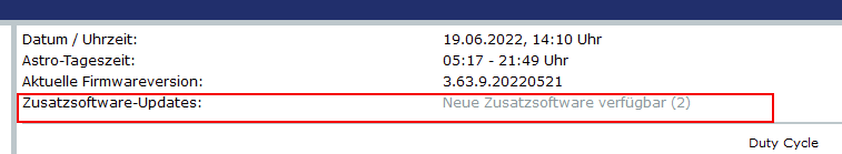

    Hallo Zusammen,
    ich hoffe ich bin in dem Forum richtig, wusste nicht, wo ich es sonst reinstellen kann ?
    Aktuell haben 2 Software Pakete ein Update, ich finde in dem Dadapter aber keinen Wert den ich im ioBroker auslesen kann. Auch für System Update finde ich nichts. Oder bin ich nur blind ?
    Wie frage ich sowas abeim Entwickler an, dass das noch mit ausgelesen wird ?
    Oder liegt es daran, dass ich eine Raspberrymatic und keine CCU3 einsetze ?

      @hot-air-balloon welche Werte fehlen genau?
      hm-rpc liefert nur (end)Geräte Werte
      oder welchen Adapter meinst du?

            Die Werte hier, dachte, ich könnte mit einem Adapter das auch abfragen. Das müsste doch möglich sein ?

                @hot-air-balloon sagte in HomeMatic Adapter - Wert "Software Update" fehlt ?:
                da bin ich mir nicht so sicher.
                @homoran sagte in HomeMatic Adapter - Wert "Software Update" fehlt ?:
                wie gesagt kann hm-rpc nur Daten von angelernten Geräten liefern.
                Wenn dieser Wert z.B. in ei er Systemvariable steht, kann er unter hm-rega zu finden sein

                  Verstehe, da dies leider per Raspberrymatic/CCU nciht machbar ist, geht es wohl leider nicht. Danke

                    Hab auch eine Raspberrymatic. Schau doch mal unter den Objekten bei HM Rega nach , wie @Homoran schrieb, ob du da einen passenden Datenpunkt findest .

                      Da finde ich zwar die Versionsnummer, aber keine Angabe darüber, ob es ein Update gibt.

                        Okay ich kann es nicht nachstellen, weil ich diese Info nicht auf der Übersichtsseite habe.
                        Aaaaaaber ich habe den DutyCircle hinzugefügt und der wird mir auch in HM Rega angezeigt.
                        Edit:
                        Was hast Du alles im HM Rega Adapter angehakt für die Synchronisierung?

                          Der wird da angezeigt, würde aber davon ausgehen (habe aktuell auch kein Update anstehen), dass hier ein Wert in der HM Rega ständig zur verfügung steht. Irgendwie hab ich true oder false erwartet.
                            wieso?
                            in deinem Screenshot istcdoch auch eine (2)

                              Das ist die Übersicht der CCU / Raspberrymatic. Den Wert würde ich gerene iregdn wo im ioBroker sehen, wobei die (2) anzeigt das Zusatzsoftware bereitsteht. Ähnlich sieht es beim Firmware Update der CCU aus.
                                das ist mir klar!
                                aber warum erwartest du dann ein true/false im iobroker, wenn in der CCU die Anzahl angegeben wird?
                                hast du unter den rega DPs mal nachgesehen?

                                  Weil ein True/False ausreichen würde um ein Update anzuzeigen, die anzahl würde mir auch passen allerdings ;)
                                  Wie gesagt, ich habe alle RPC und den REGA Adapter durchgeschaut und dazu keine Werte gefunden, die übereinstimmen könnten.
                                    ok!
                                    in rpc kann nichts sein, rega wäre möglich gewesen.
                                    Jetzt ist die letzte Möglichkeit in der CCU diesen Wert über ein Script, ggf. auf OS Ebene in eine Systemvariable zu schreiben.
                                    So etwas wurde früher mal gemacht um den DC auszulesen. Ich bin da aber zu lange raus.
                                    Vielleicht steht dazu was im Homematic Forum
