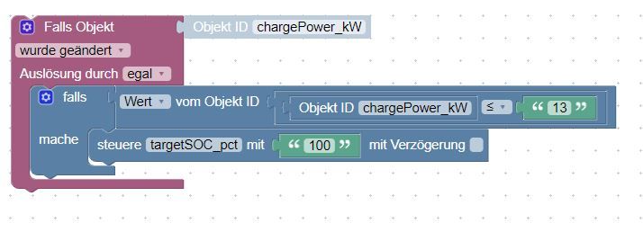

    Hallo Gemeinde,
    ich komme leider bei einem Thema nicht weiter, vielleicht könnt ihr mir helfen.
    Ausgangssituation
    Ich fahre einen VW ID.4 und besitze eine Elli-Wallbox; beide sind in der "WeConnect ID"-App verknüpft, der VW Connect Adapter für den ioBroker läuft.
    In diesem kann ich "per Hand" z.B. den maximalen SoC (=Ladeziel) einstellen; auch über die vis habe ich das realisiert.
    Nun möchte ich, dass jedesmal, wenn das Auto an der heimischen Wallbox (oder einer anderen 11 kw-Lademöglichkeit) angeschlossen wird, er dieses erkennt und den Ziel-SoC auf 100% setzt.
    Die Folgeanforderung wird dann sein, dass wenn die Ladeleistung über 49 kw liegt (also an einem Schnellader hängt) das script den Ziel-SoC auf 80% setzt.
    Problemstellung
    Leider gibt der Adapter der Wallbox nicht her "an mir ist ein Auto angeschlossen".
    Lösungsansatz
    Ich lese die Ladeleistung des Autos aus.
    WENN sich der Ladestrom ändert [maxChargeCurrentAC] (beim Anschluss ändert sich dieser ja von 0 kw auf bis zu 11 kw)
    UND
    WENN der Ladestrom [maxChargeCurrentAC] unter 13 kw ist (ist hier eigentlich falsch, es würden auch 11 kw reichen, das ist die max-Leistung der Wallbox)
    DANN setze den Datenpunkt "targetSOC_pct" auf 100
    Leider klappt das nicht; hat jemand eine Idee?
    Dank euch,
    noch einen sonnigen Tag
    Mit den beigefügten Blockly klappt das leider nicht; hat jemand eine Idee?

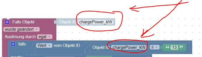

      @frankdce Du verwendest ja auch keine "Nummern" in Blockly....

        @djmarc75
        Hi Marc,
        danke für den Hinweis. Wenn ich das Zahlenfeld aus der Kategorie "Mathematik" einfüge, so kann ich "Object ID" nicht mehr einfügen und umgekehrt ...
        GlasfaserG DJMarc75D 2 Antworten Letzte Antwort

          @frankdce
          Das ist doch der gleiche Datenpunkt , einmal als Trigger und Abfrage des Wertes !?
          dann mache es so wie @DJMarc75 dir eine Vorlage in Blockly erstellt hat.
          mit dem Baustein Wert

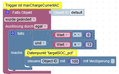

            @frankdce Du nutzt ja anscheinend auch die falschen Blöcke
            OBEN = falsch in Deinem Fall
            UNTEN = richtiger in Deinem Fall
            Glaub da brauchts no bissle an Blockly-Grundlagen... aber dafür gibts ja dieses Forum 😎
            "Hier werden Sie gern geholfen"
            Hier das Blockly von oben zum importieren...

              ? Offline
              ? Offline
              Ein ehemaliger Benutzer
              @djmarc75 klappt perfekt - DANKE
