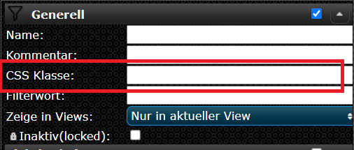

          im abschnitt generell gibt es das hier, dort eintragen
          im reiter css trägst du dann deine css anweisungen ein so wie folgt
