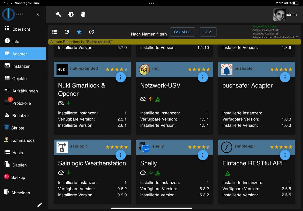

            @glasfaser sagte in nuki-extended - Datenpunkt 'LastTriggeredAction' fehlt:
            Welche Adapter Version , damit die Jungs es auch vergleichen können !
            Natürlich. Wie doof von mir...
            Adapter    "nuki-extended": 2.6.1    , installed 2.6.1
            Also der letzte Stand aus dem Beta-Repo.

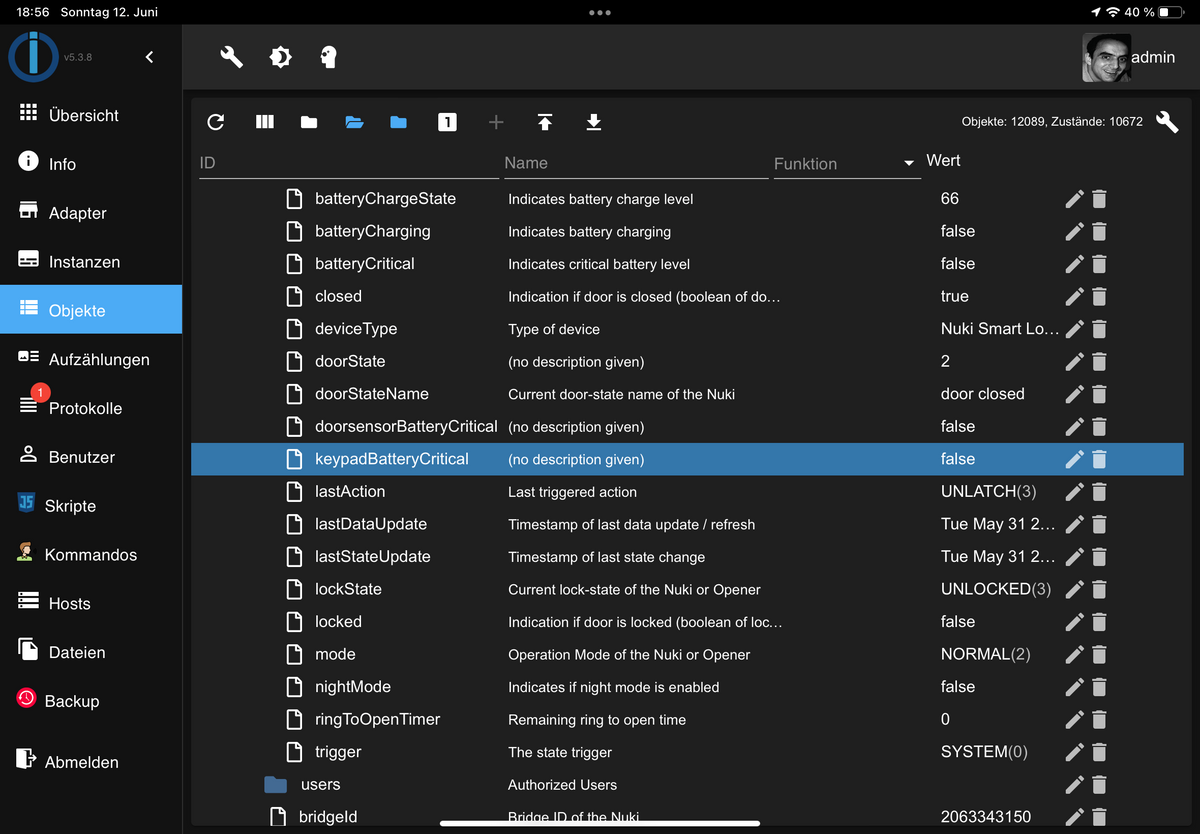

                  @thomas-braun AD5192E8-499C-4AF3-8DF9-5AB3E835393E.png 3C133BAE-1997-417D-856A-43649ED3EA89.png
                  Schau mal so sieht es bei mir aus

                    @fa-bio
                    Mit 2.5.0 sieht das bei mir auch so aus, mit 2.6.1 nicht mehr.

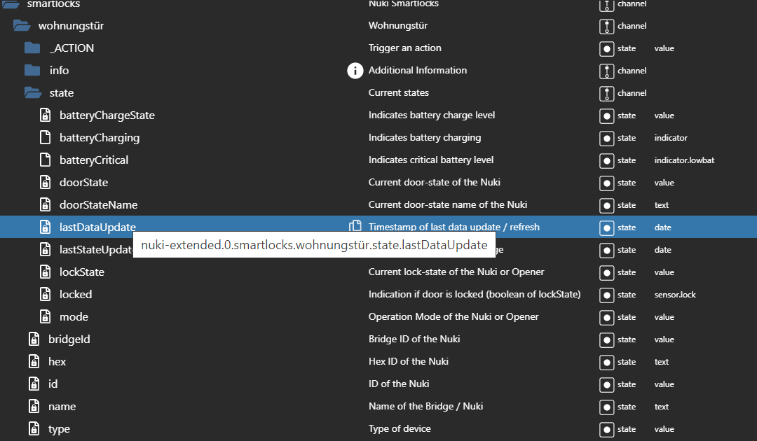

                                @fa-bio
                                Hm... Nee, ich bekomme den State nicht mehr rein.
                                Hab mal ein Issue dazu aufgemacht:
                                https://github.com/iobroker-community-adapters/ioBroker.nuki-extended/issues/249
                                FabioF 1 Antwort Letzte Antwort

                                    @fa-bio
                                    nodeJS hab ich gerade mal auf 16 gedrückt.
                                    Ich sehe aber gerade, das der Pfad anders ist.
                                    Wenn es funktioniert:
                                    nuki-extended.0.smartlocks.wohnung.state.lastAction
                                    Wenn der State fehlt:
                                    nuki-extended.0.smartlocks.wohnungstür.state.lastDataUpdate
                                    Watten datten?
