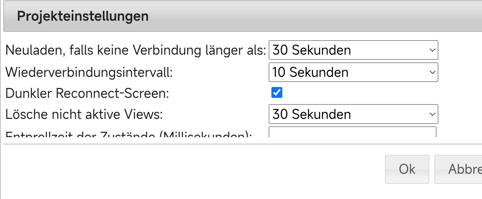

    Ich habe meine Vis mit einem dunklen Design erstellt. Ist es möglich den Ladebildschirm auch in einen dunklen Modus zu setzten? Dunkler Hintergrund weiße Schrift.
    Ich hab den Haken gesetzt aber es bleibt weiß?
    Vielleicht kann das jemand mal testen und Rückmeldung geben ob es funktioniert oder an meinem System liegt, bin auf latest.

      @brainbug Bei mir das gleiche Verhalten.

        Auch bei mir wird trotz ‚Haken‘ mit hellem Bildschirm geladen

          @brainbug Schwarzer Ladebildschirm hat bei mir noch nie funktioniert, egal, was eingestellt war. Habe allerdings auch noch nie geschaut, ob es dafür ein Issue gibt.

              Die Einstellung ist "dunkler Reconnect Bildschirm" und die greift nur beim Reconnet (also wenn der Kreisel mit Countdown kommt).
              Der oft helle Bildschirm vom laden kommt vom Browser, also noch bevor die VIS überhaupt geladen ist.
              Ich meine der FullyKiosk hat dafür zum Beispiel eine extra Einstellung damit auch dieser Ladebildschirm dunkel ist.
              Zumindest ist auf meinen zuletzt eingerichtetem Tablet dunkel (auch wenn die Verbindung verloren geht)

                  @bananajoe es gibt eine Einstellung "DarkMode" aber das ist dann über die ganze Vis gültig und bewirkt noch weitere Änderung innerhalb der Vis.
                  @Homoran ein Gefühl, aber fühlen ist bei jedem anders. Und wie heißt es so schön: "Glauben heißt nicht wissen"
                  Ich würde es mir ja selber ändern aber ich finde die Einstellung für den dunklen Background leider nicht. Meine Versuche gestern im .vis-wait-screen waren erfolglos.

                      @Brainbug
                      Wie bereits beschrieben handelt es sich hochwahrscheinlich nicht um den reconnect screen für den diese Einstellung ist.
                      Ebenso wie diverse weitere "Issues", die ursächlich bei den Browsern zu suchen sind und auf die ioBroker keinerlei Einfluss hat, wird leider immer wieder den ioBroker Entwicklern Desinteresse oder gar Untätigkeit vorgeworfen.
                        Da der Ladebildschirm vom iobroker selber auch dunkel ist kann ich nicht ganz glauben dass der Browser komplett schuld ist. Aber das Thema Browser ist schon nicht ganz so einfach, leider aus eigener Erfahrung in anderen Themen erlebt!
                          ich sehe das deshalb genau umgekehrt
                          Wenn der Browser erst einmal alle Daten neu lädt, bevor er weiß, dass ioBroker es jetzt gerne dunkel hätte, kann nur der Browser verantwortlich sein.
